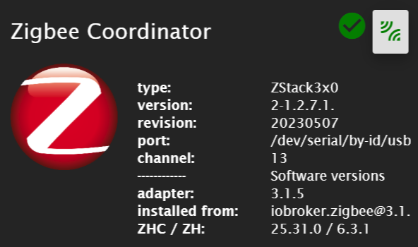

                R Offline
                R Offline
                raku1960
                @asgothian meinst du das?

                  arteckA Offline
                  arteckA Offline
                  arteck
                  @raku1960 sagte in Einbindung der Paulmann 501.41 Fernbedienung mit Zigbee:
                  @asgothian ich nutze die Version 2.13.11 des Zigbee Adapters
                  das it bestimmt nicht der zigbee adapter sondern der zigbee2mqtt...
                  unde lesen bitte ..da steht alles was man braucht
                  R 1 Antwort Letzte Antwort

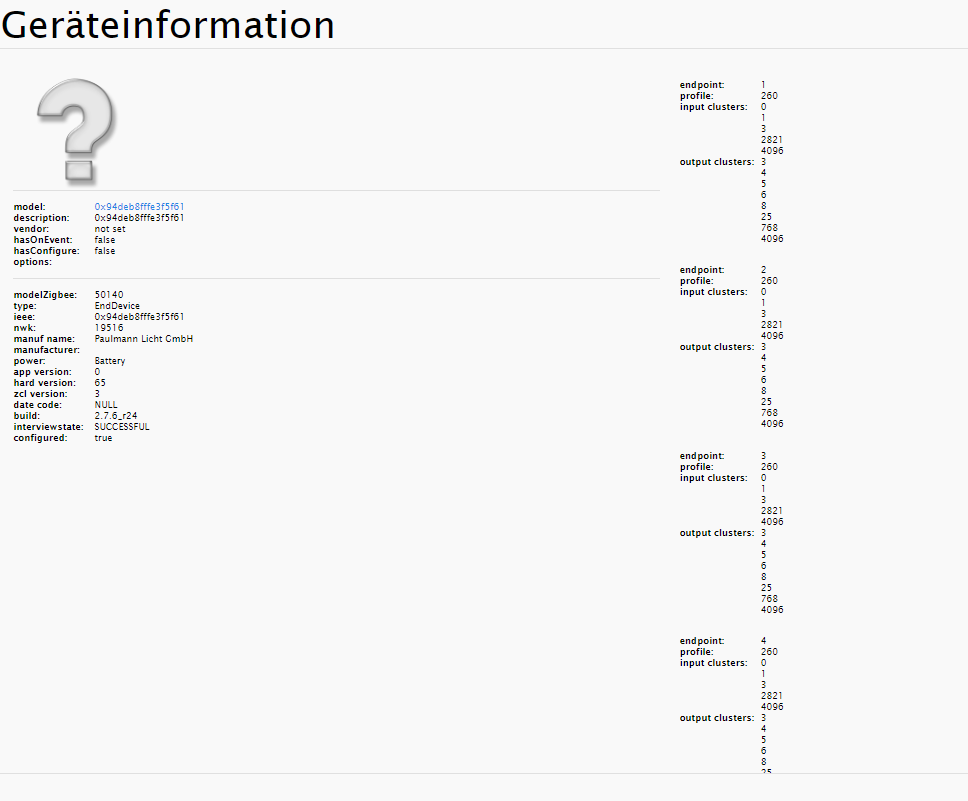

                      ich würde das Thema gern nochmal aufwärmen.
                      Habe nun auch die Fernbedienung.
                      https://www.zigbee2mqtt.io/devices/501.40.html
                      zigbee.0
                      2026-01-03 15:33:14.037	warn	Resolve Entity did not manage to find a mapped device for 0x94deb8fffe3f5f61 of type 50140
                      zigbee.0
                      2026-01-03 15:33:13.502	warn	unable to read /opt/iobroker/iobroker-data/zigbee_0: EISDIR: illegal operation on a directory, read
                      zigbee.0
                      2026-01-03 15:33:13.382	warn	New device: '0x94deb8fffe3f5f61' does not have a known model. please provide an external converter for '50140'.
                      Kann ich die einbinden?
                      • AsgothianA Offline
                        AsgothianA Offline
                        Asgothian
                        Musst du schauen:
                        • ab welcher ZHC / ZH Version wird die Fernbedienung unterstützt ? Die Information ist normalerweise hier zu finden: https://github.com/asgothian/zigbee-herdsman-converters/blob/master/CHANGELOG.md
                        • Gibt es fehlermeldungen wenn du den Adapter startest ?
                        • was passiert wenn du auf die aktuelle latest version aktualiserst (3.3.1)

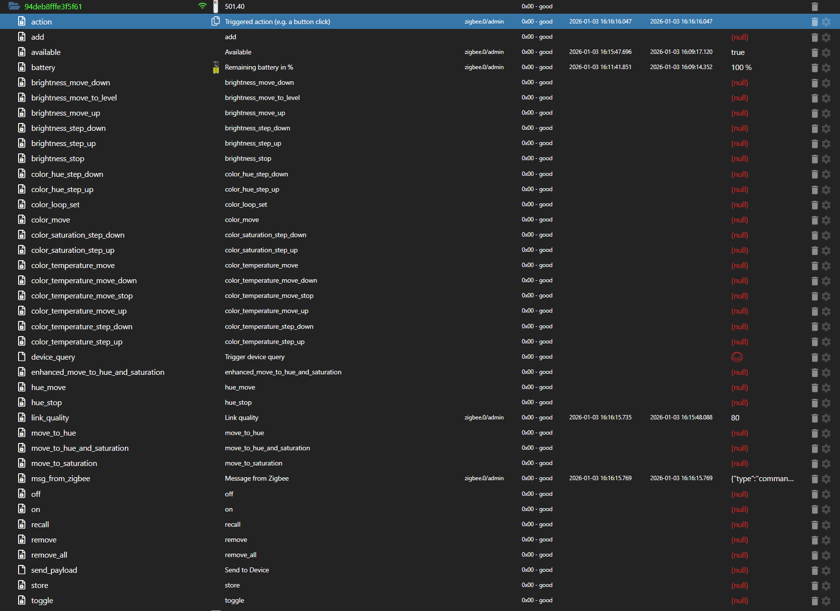

                          @Asgothian sagte in Einbindung der Paulmann 501.41 Fernbedienung mit Zigbee:
                          Musst du schauen:
                          Danke!
                          • In 25.45.0 (2025-10-14) wird Paulmann 501.40 das erste mal erwähnt.
                            https://github.com/asgothian/zigbee-herdsman-converters/blob/master/CHANGELOG.md#25450-2025-10-14
                          • Keine Fehler beim Adapterstart aber mehrmals:
                          zigbee.0
                          2026-01-03 15:56:17.438	warn	Resolve Entity did not manage to find a mapped device for 0x94deb8fffe3f5f61 of type 50140
                          • Mit der 3.3.1 und nem Re-Pair der Fernbedienung siegst schonmal besser aus.
                            Leider kommen die Tastendrücke nur in action an, die DPs bleiben leer.
                            Gibts dafür noch nen Tipp?
                            AsgothianA Offline
                            Asgothian
                            @Rushmed sagte in Einbindung der Paulmann 501.41 Fernbedienung mit Zigbee:
                            Na ja - ausgehend davon das du lt. deinem Screenshot 25.31.0 installiert hattest war es klar das sie nicht geht.
                            Thema DP's werden nicht gefüllt - bitte die FB mal in Debug setzen, die knöpfe drücken und basierend auf dieser Anleitung (https://github.com/ioBroker/ioBroker.zigbee/wiki/Device-messaging-debug) schauen was da an Nachrichten kommt.
                            Im Zweifelsfall log-fragmente aus dem Debug-UI hier posten.

                                  2026-01-03 18:44:57.317 - warn: zigbee.0 (253501) ELEVATED:I04 (5ed8) value generated '"off_1"' from device 94deb8fffe3f5f61 for 'Triggered action (e.g. a button click)'
                                  2026-01-03 18:44:57.324 - warn: zigbee.0 (253501) ELEVATED:I04 (5ed9) value generated '72' from device 94deb8fffe3f5f61 for 'Link quality'
                                  2026-01-03 18:44:57.325 - warn: zigbee.0 (253501) ELEVATED:I02 (5ed9) 1 converter available for '501.40' '94deb8fffe3f5f61' with cluster 'genOnOff' and type 'commandOff'
                                  2026-01-03 18:44:57.325 - warn: zigbee.0 (253501) ELEVATED:I02.1a (5ed9) converter 1 : Cluster genOnOff
                                  2026-01-03 18:44:57.325 - warn: zigbee.0 (253501) ELEVATED:I02.0b (5ed9) data: {} options: {} meta:{"deviceIEEE":"0x94deb8fffe3f5f61","logger":"StatesController","state":{"state":""}} result:undefined
                                  2026-01-03 18:44:57.325 - warn: zigbee.0 (253501) ELEVATED:I02.1c (5ed9) candidates: [{}] => payload {}
                                  2026-01-03 18:44:57.325 - warn: zigbee.0 (253501) ELEVATED:I03 (5ed9) message received '{}' from device 94deb8fffe3f5f61 type '501.40'
                                  2026-01-03 18:44:57.326 - warn: zigbee.0 (253501) ELEVATED:I04 (5ed9) No value published for device 94deb8fffe3f5f61
                                  Die Tastendrücke kommen wie gesagt im action DP an:
                                  2026-01-03 18:44:57.316 - warn: zigbee.0 (253501) ELEVATED:I03 (5ed8) message received '{"action":"off_1","action_group":38913}' from device 94deb8fffe3f5f61 type '501.40'
                                  werden aber nicht in die anderen DPs verteilt.

                                    Hmm.. gibt es mehrere 'off' Knöpfe auf der Fernbedienung ?
                                    • R Offline
                                      R Offline
                                      Rushmed
                                      Sozusagen. Ich kann ein bis vier Gruppen steuern, einzeln oder mehrere.
                                      Die Zahl in off_1 beschreibt die Gruppe.
                                        AsgothianA Offline
                                        Asgothian
                                        sprich du hast zwar objekte für off und on, aber kannst off_1, off_2, off_3 und off_4 als Telegramm auslösen ?
                                        • R Offline
                                          R Offline
                                          Rushmed
                                          Ich löse hier keine Telegramme aus. Ich drücke Knöpfe und hoff dass ich einen sinvollen Wert in der (leeren siehe oben) DPs bekomme.
