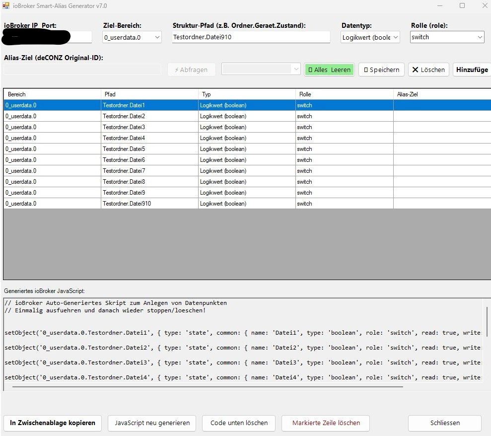

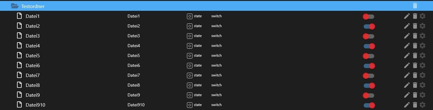

                    • Michael SchmittM Online
                      Michael Schmitt
                      schrieb am zuletzt editiert von Michael Schmitt
                      Ist zwar schon älter der Beitrag, aber damit gings in Sekunden.
                      Ergebniss:
                      424
