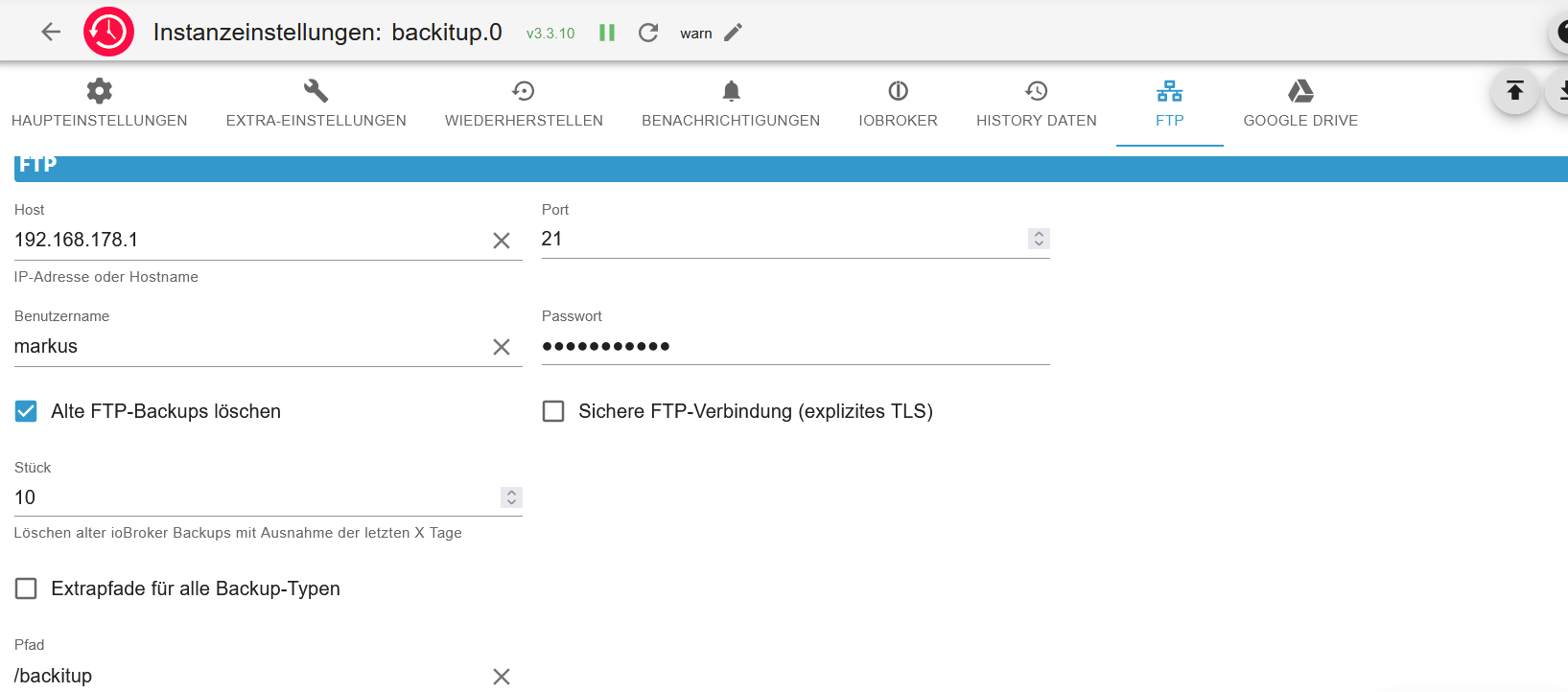

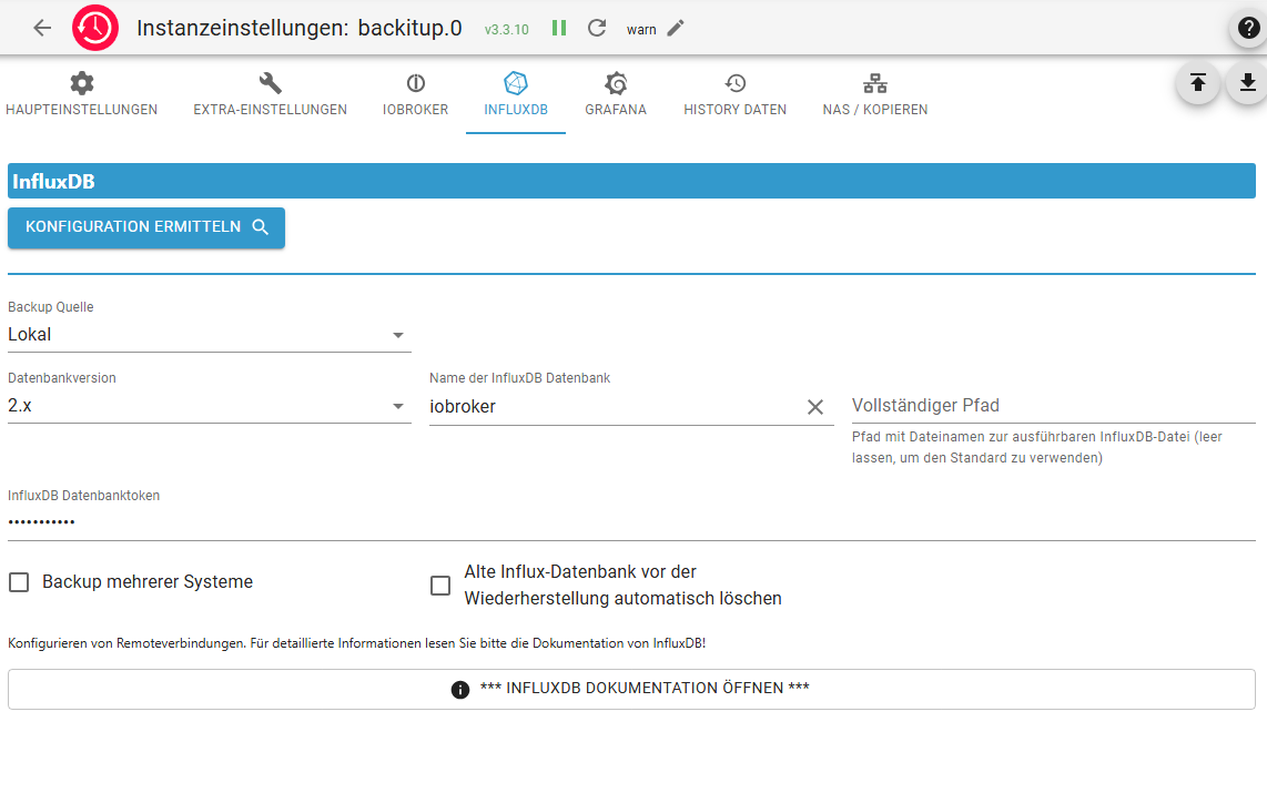

                                  • L Offline
                                    L Offline
                                    Laser
                                    schrieb am zuletzt editiert von Laser
                                    #68
                                    Warum diese Files vorhanden sind, weiß ich nicht. Gestern waren die nicht vorhanden.
                                    Diese Frage: "und wie ist die Konfiguration davon?"
                                    Was genau und auf welche Art soll ich das zeigen?
                                    ![Bild Text](7d7b1a8c-fc95-464d-bd31-aa6af83132e2-image.png Bild Link)
                                    ![Bild Text](bb66a7f5-a2fb-4a27-8142-17d8134d8095-image.png Bild Link)

                                      #69
                                      @Laser sagte in backitup Speicherort:
                                      und warum sind die von heute 10:09, wenn du um 08:00 das Backup fährst?
                                      Stimmt die Zeitzone?
                                      sonst klappt der mount nicht
