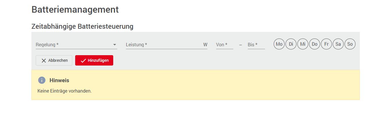

    Über die Gen24-Oberfläche unter Energiemangement/Batteriemanagement/Min.Ladeleistung geht es.
    Ich möchte das aber automatisieren.

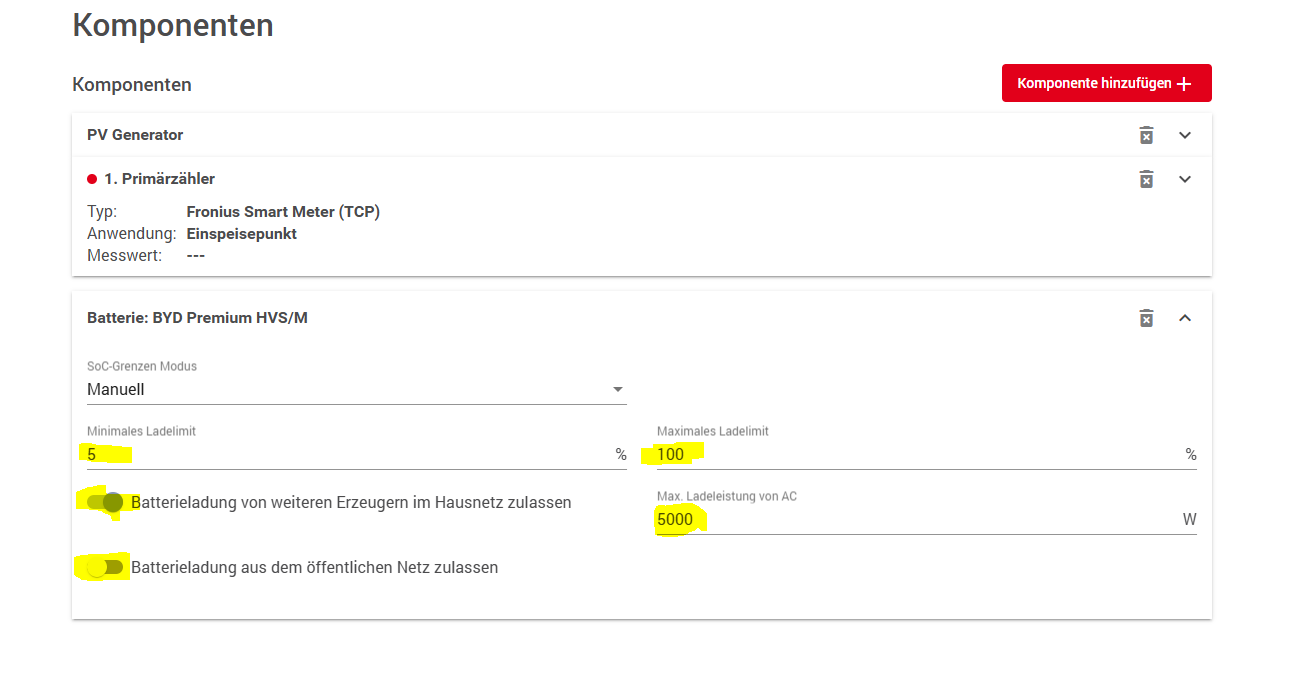

    Auf der obigen Seite ist "Batterieladung ... aus anderen Generatoren und dem öffentlichen Netz" aktiviert.
    Ich möchte also Strom aus dem Netz in den Akku laden. Ich denke, das entspricht nach der Froniusanleitung "Gen24_Primo_Symo_Inverter_Register_Map_Int&SF_storage.xlsx" dem Beispiel 5: Laden im Bereich von 50% bis 75% der nominalen Leistung

                    Zu allererst habe ich jedoch eine andere Frage:
                    Wenn ich über das Web-Interface steuere:
                    Dann wird das richtig durchgeführt (Ladung mit 3500 W).
                    Die Modbus-Datenliste habe ich aus dem Web und die Register stimmen mit den Nummern überein, wie sie schon hier beschrieben sind.
                    Aber diese Werte spiegeln sich nicht in den Modbus-Daten wieder.

                        @diwoma said in Mit Modbus Fronius-Akku aus dem Netz beladen:
                        Zu dem Screenshot des WR: Modbusport und Zähleradresse kann ich so bestätigen, hab ich auch so. Als Model Type hab ich allerdings float, wie flashback ja auch. Wenn Du bei int+SF bleiben willst/musst, sind die Register andere, z. B. für OutWRte ist es 40355, s. ersten Post.
                        Du erwartest, in den Modbusregistern einen passenden negativen Wert in OutWRte zu Deinen eingetragenen 3500 W Min Ladeleistung zu finden? Wirst Du nicht. Die Software schickt sich ja vermutlich nicht selbst ne Nachricht über die Modbusregister sondern stellt direkt die gewünschte Lade-/Entladeleistung ein.

                                        Ich bin auch gerade dabei einen Fronius Gen24 Wechselrichter per Modbus lesen und steuern zu wollen.
                                        Ich wollte zum Test einmal die Einstellungen im WebInterface über Modbus steuern, jedoch ohne Erfolg.
                                        Die beiden Ladelimits müssten diese Register sein. Diese hab ich mal auf 40 - 94 setzen wollen, aber im Interface tut sich da nichts.
                                        Kann ich die anderen markierten Einstellungen ebenfalls steuern? Falls ja, welche Register wären das?

                                          Und dann wäre gleich noch die Frage über welche Register ich diese Seite/Einstellungen steuern kann.
                                          Danke für eure Hilfe.
