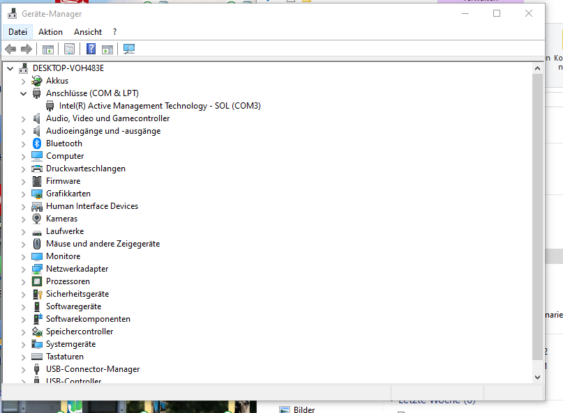

    Hier der Geräte Manager und der verwendete COM 3. Der ESP war angesteckt.
    Ich hab alle USB anschlüße mit einem Stick getestet, alle USB erkennen den USB Stick, von daher schließe ich einen Defekt aus.
    Der ESP blinkt beim anstecken auch kurz blau, sollte also funktionieren.

      @accuface sagte in ESP8266 lässt sich nicht Flashen:
      Ich rate mal: Dieser COM3 ist auch noch da, wenn du den ESP absteckst (ist das so?). Und du verwendest ein reines Ladekabel ohne Datenanschlüsse. (einfach mal andere Kabel probieren. Je dicker, umso besser. :-) )

      • Marc BergM Marc Berg

        @marc-berg said in ESP8266 lässt sich nicht Flashen:
        Ja.
        Und du verwendest ein reines Ladekabel ohne Datenanschlüsse. (einfach mal andere Kabel verwenden. Je dicker, umso besser. :-) )
        Keine Ahnung, gibts da unterschiede? Ich hab halt das genommen was gerade in greifbarer Nähe lag, war glaub ich als Ladekabel irgendwo dabei. Soviele Mini USB Kabel hab ich ja nicht.
          Ja.
          Dann hat dieser COM-Port nichts mit deinem ESP zu tun, und der ESP wird nicht erkannt.
          Ganz lautes: Ja! Dann ist das zu 99% die Ursache.

              @marc-berg sagte in ESP8266 lässt sich nicht Flashen:
              Volle Zustimmung! Was auch gerne mal noch eine zusätzliche Fehlerquelle sein kann ist der "falsche" USB-Port. Vor allem wenn womöglich noch ein USB-Hub mit im Spiel ist. Bei den D1 mini hat sich (bei mir) ein nativer USB2-Port (ohne Hub dazwischen) bewährt.

                            @accuface ich musste damals auch diverse USB-Kabel ausprobieren, nun habe ich extra eines (mit Fähnchen beschriftet!) welches Funktioniert.
                            Ich flashe alle ESP82xx auch mit "Tasmotizer" https://github.com/tasmota/tasmotizer/releases
                            mit erase before flashing
                            Damit kann man beliebige *.bin flashen, ich fand das Tool erheblicher einfacher als das Tool was du verwendest.
