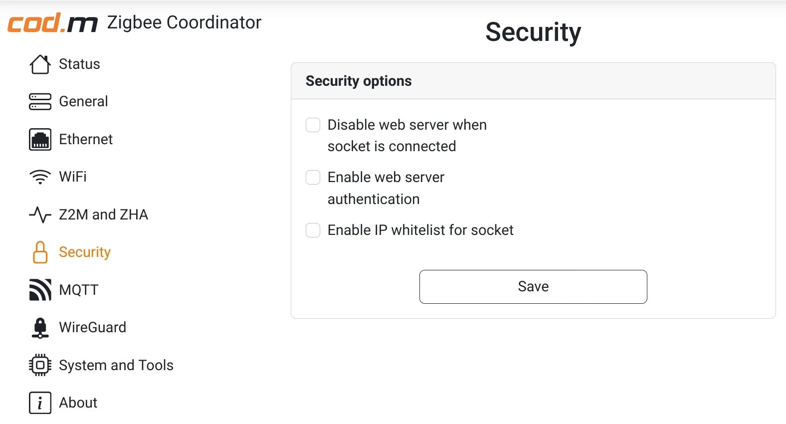

          Bleiben noch Fragen zu Security des codm.
          Das stehen die Optionen
          @pmayer
          verstehe ich das richtig, dass der erste Punkt bedeutet, dass wenn er angehakt ist die Instanz gestoppt werden muss um das Webinterface des Coordinators aufzurufen?
          und der dritte Punkt erwartet die IP vom iobroker?

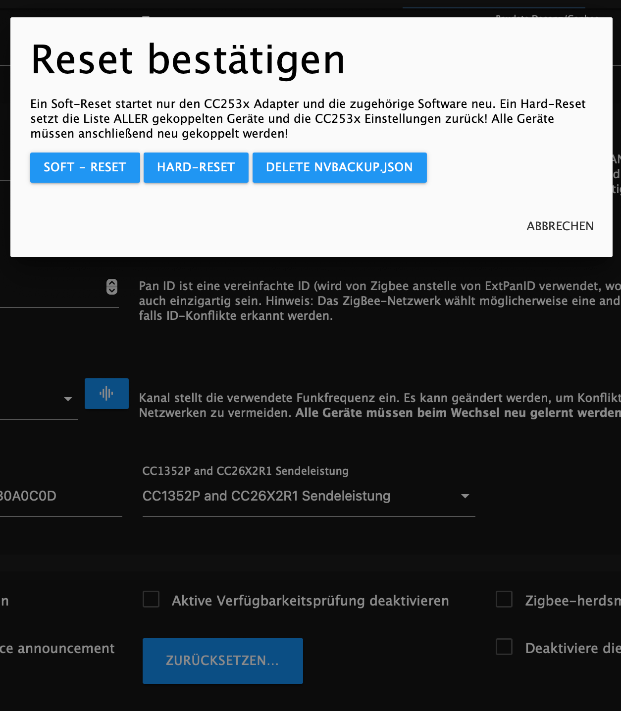

            @homoran sagte in Einrichtung des Zigbee-Adapters - Was anpassen?:
            Auch nach löschen des gesamten Adapters bekam ich die Instanz erst grün, wenn ich die Standard DDDefault extPAN-ID genommen habe.
            meine Fragen:
            Kann man die IDs nicht mehr ändern, auch wenn keine Geräte angelernt waren oder sind?
            Wie wichtig ist eine Änderung?
            Danke!
            Der korrekte weg den Adapter zu starten wenn man die PanID geändert hat ist:
            • adapter anhalten
            • die Datei nvbackup.json löschen (unter /opt/iobroker/iobroker-data/zigbee_0 für Instanz 0
            • die Datei shepherd.db löschen (gleiches Verzeichnis)
            • Adapter starten
            • alle Geräte neu anlernen
            Wenn man das umgehen will muss man die Konfiguration des Adapter aus der nvbackup.json entnehmen. Dabei ist zu beachten das die PanID in der Konfiguration des Adapter invertiert gespeichert ist, aus 0123456789ABCDEF in der Konfiguration wird EFCDAB8967452301 in der nvBackup.json.
            Die Änderung weg von den 16 D ist in sofern wichtig als das da unklar ist was wirklich benutzt wird. Einzelne Instanzen nutzen die 16 D als PanID, andere nutzen die Hardware-ID des Koordinators an Stelle der 16 D's. Du willst aber eine eindeutige, nicht Hardware-Spezifische ID haben damit du die Hardware austauschen kannst ohne alles neu anlernen zu müssen.
            Zum Löschen der nvbackup.json Datei gibt es im Konfigurationsinterface auch eine Schaltfläche die das für Dich machen sollte (Zurücksetzen, dann im aufgehenden Dialog Delete nvbackup.json

              @asgothian Danke, das hat sich jetzt überschnitten.
              die shepherd db hab ich nicht gelöscht, scheint aber zu laufen.
              @asgothian sagte in Einrichtung des Zigbee-Adapters - Was anpassen?:
              danach hätte ich jetzt gefragt ;-)
              DANKE!

                Tag ihr beiden.
                @Asgothian Vielen Dank für deine ausführliche Erklärung.
                Bei der genannten Fehlermeldung muss aber ansich nur das NVRAM auf dem CC2652P7 gelöscht werden. Wie das mit V1 der Firmware geht steht hier: https://docs.codm.de/zigbee/faq/#startup-failed-configuration-adapter-mismatch
                Mit der kommenden neuen Version geht das dann übers Webinterface.
                Wenn natürlich das Backup nicht zur PanID passt, muss man natürlich das machen was @Asgothian gesagt hat.
                @Homoran Ja, genau so wie du es verstehst.
                Die Funktionen kommen aus der UZG-Firmware, die ja die Basis zu unserer Firmware bildet. Die nächse Version basiert auf der XZG.
                Ich persönlich habe diese Einstellungen noch nie genutzt.
                Gruß,
                Patrik
