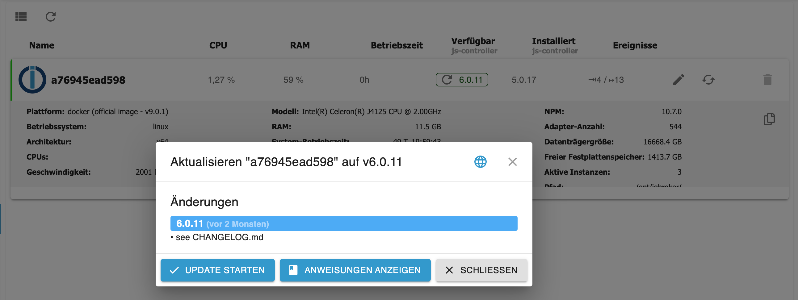

    1. Ich muss sofort danach den Hosts updaten.

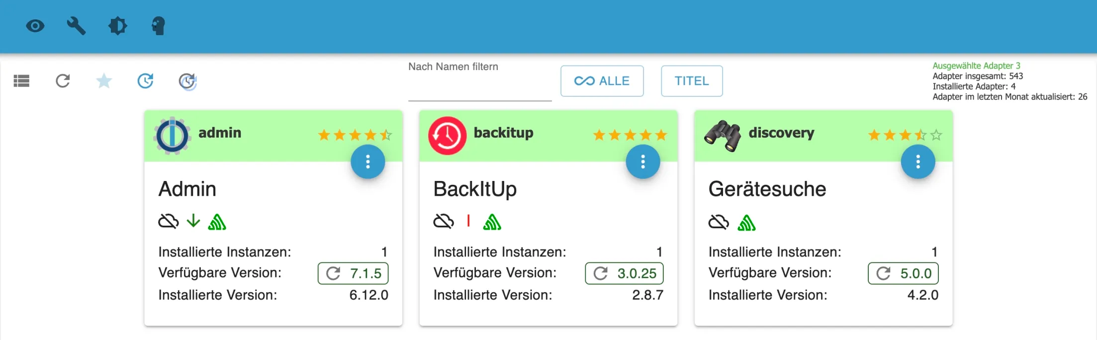

    2. Dann sind da 3 Adapter die ebenfalls ein update benötigen.
      Bildschirmfoto_2024-10-16_um_18.57.52.webp Bildschirmfoto 2024-10-16 um 20.00.52.png

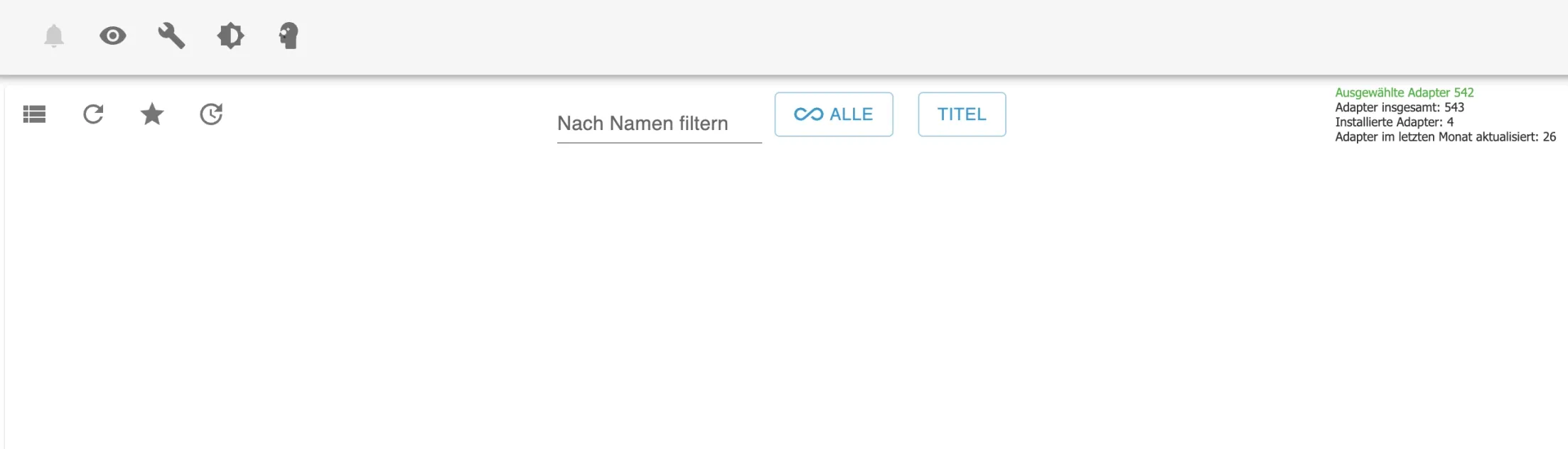

    3. Ich finde die Zigbee Adapter nicht mehr. Diese werden über die Suche nicht angezeigt.

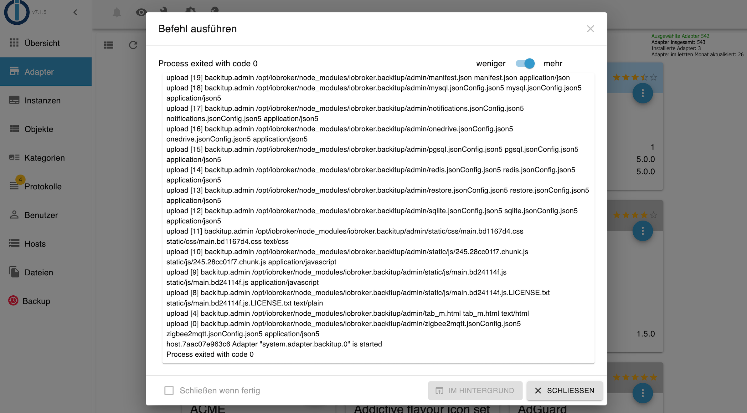

        1. Ich hatte anscheinend ein altes Image und das wurde nicht mit geupdatet.
        Ich habe den angelegten iobroker Ordner leer gemacht. Den Container gelöscht und nun über Portainer ioBroekr installiert. Nun alles neu, alles ist aktuell. Aber wenn ich Zigbee eingebe, kommt nichts. Wenn ich Nuki eingebe, kommen die zwei Nuki Adapter.
