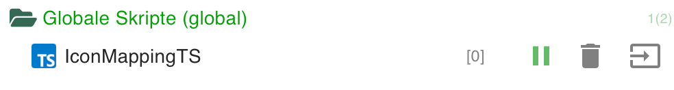

            die Fehlermeldung sagt, dass du unter global nicht das Icon Script hast- bzw. es nicht gestartet ist.
            B 1 Reply Last reply Reply Quote 2

              Danke schön! Es gibt Fortschritte.
              Ja, ich weiß, dass es in „cmnd“ sein muss und so habe ich es auch.
              Das Laden von IconMappingTS hat geholfen. Jetzt verbindet es sich und zeigt dem NSPanel sogar die aktuelle Uhrzeit an. Nach vielen Fehlern schaltet es sich jedoch ab und das wars ;(

                • B
                  Breyger @TT-Tom last edited by Breyger
                  @tt-tom
                  Ich habe getan, was du gesagt hast.
                  Wie soll der Name der Icon-Datei lauten? Weil ich alles versucht habe und immer noch eine Fehlermeldung erhalte.
                  Sollte ich nicht eine autoexec.bec-Datei auf Tasmota erstellen?

                  • Armilar
                    Armilar Most Active Forum Testing @Breyger last edited by Armilar
                    @breyger
                    nur die icon_mapping.ts in das global
                    Das NSPanelTS.ts "immer" unter common und "niemals" unter global
                    Du kannst den Skripten irgendeinen Namen geben. Das ist völlig egal...
                    • B
                      Breyger @Armilar last edited by
                      @armilar
                      Großartig. Vielen Dank. Alles scheint ohne Probleme zu funktionieren. 😄
