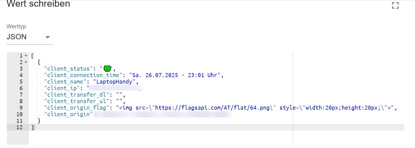

                        Mein Script erstellt jetzt folgende zwei JSON Datein:
                        Oben sieht man den aktuellen Zustand:
                        Das Land und die Herkunft werden nur abgefragt, wenn sich der Client verbindet oder trennt. Habe da im Test irgednwann eine Ablehnung von der APi bekommen, weil ich zu viele Abfragen gestellt habe.
                        Des Weiteren läuft das Skript bei Änderungen des Traffics sowie der IP erneut los.
                        Unten sieht man eine Verbindungshistory, die nur befüllt wird, wenn sich ein Client verbindet oder wieder trennt.
                        Wenn Interesse besteht, kann ich das Skript gern teilen 🙂

                            async function createStateIfNotExists(stateId, defaultValue, attributes) {
                               if (!existsState(stateId)) {
                                   await createStateAsync(stateId, defaultValue, attributes);
                            // Helper function to format date and time into German format
                            function formatDateToGerman(date) {
                               const days = ["So.", "Mo.", "Di.", "Mi.", "Do.", "Fr.", "Sa."];
                               let dayName = days[date.getDay()];
                               let day = ('0' + date.getDate()).slice(-2);
                               let month = ('0' + (date.getMonth() + 1)).slice(-2);
                               let year = date.getFullYear();
                               let hours = ('0' + date.getHours()).slice(-2);
                               let minutes = ('0' + date.getMinutes()).slice(-2);
                               return `${dayName} ${day}.${month}.${year} - ${hours}:${minutes} Uhr`;
                            // Fetch client origin information using IP address
                            async function fetchClientOrigin(ip) {
                               if (ip.indexOf('.') > 0) {
                                   try {
                                       let url = `https://api.ipapi.is/?q=${ip}`;
                                       let response = await httpGetAsync(url);
                                       let json = JSON.parse(response.data);
                                       // Check if the necessary properties exist before accessing them
                                       let state = json?.location?.state || '';
                                       let city = json?.location?.city || '';
                                       let provider = json?.company?.name || '';
                                       return `${state} / ${city} / ${provider}`;
                                   } catch (error) {
                                       console.error('Wireguard Script: Error fetching client origin:', error);
                                       return '';
                               return '';
                            // Fetch client origin country code using IP address
                            async function fetchClientOriginCountryCode(ip) {
                                   try {
                                       let countryCode = json?.location?.country_code || '';
                                       return `<img src="https://flagsapi.com/${countryCode}/flat/64.png" style="width:20px;height:20px;">`;
                                   } catch (error) {
                                       console.error('Wireguard Script: Error fetching client origin country code:', error);
                                       return 'Unknown';
                               return '';

                              @kuddel sagte in Wireguard Server abfragen -> Client Infos:
                              Skript
                              Sorry, für die seeeeeeehr lange Zeit.
                              Hab es komplett vergessen.
                              Ist das Script ohne Anpassung lauffähig?
                              • K

                                • Negalein
                                  Negalein Global Moderator @Kuddel last edited by
                                  Sollte ohne Anpassungen laufen.
                                  Es läuft, mir wird in 0_userdata.0.wireguard-clients.Wireguard-JSON-History der Client gezeigt, der nach Scriptstart verbunden wurde.
                                  Aber 0_userdata.0.wireguard-clients.Wireguard-JSON bleibt leer.
                                  Log vom Script
