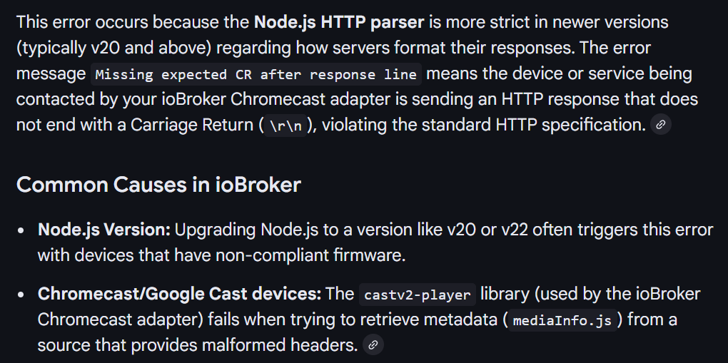

                      ich habe im Moment bei diesem Adapter ein Problem mit WebRadio Streams:
                      Wenn ich in url2play diesen Link einsetze: http://streams.radiopsr.de/psr-live/mp3-192/mediaplayer bekomme ich folgenden Fehler:
                      Diesen Link nutze ich schon viele Monate ohne Probleme, irgendwas muss sich geändert haben....
                      Den Link habe ich überprüft, ist noch aktuell.
                      Bei einem anderen Radiosender im Format: http://mp3.planetradio.de/planetradio/hqlivestream.mp3 habe ich das Problem nicht.
                      Man findet dazu nichts groß im Netz...bin ich der einzige?
                      Hab dann mal Googles KI befragt, die spuckt mir diese Antwort aus - kann es nicht beurteilen ob da was dran ist:
                      Könnt ihr mir hier weiterhelfen?

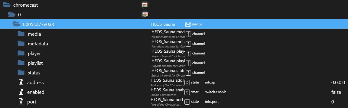

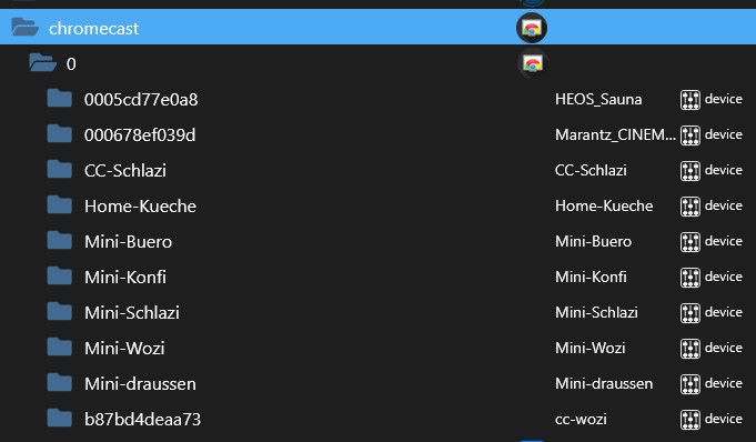

                        Gestern habe ich aus Sicherheitsgründen die Firmware des Ubiquiti UDM Pro auf v5.1.12 angehoben.
                        Seitdem flutet der Chromecast-Adapter im Sekundentakt das log mit gefundenen Heos-Geräten.
                        Das sieht dann in etwa so aus:
                        026-05-26 08:16:13.208 - error: chromecast.0 (161713) HEOS Sauna - Error disconnecting - TypeError: Cannot read properties of null (reading 'socket')
                        2026-05-26 08:16:18.096 - error: chromecast.0 (161713) HEOS_Sauna- Cannot get status: Error: Could not connect after 10 seconds
                        2026-05-26 08:16:18.328 - error: chromecast.0 (161713) HEOS Sauna - Error disconnecting - TypeError: Cannot read properties of null (reading 'socket')
                        2026-05-26 08:16:23.447 - error: chromecast.0 (161713) HEOS Sauna - Error disconnecting - TypeError: Cannot read properties of null (reading 'socket')
                        2026-05-26 08:16:28.580 - error: chromecast.0 (161713) HEOS Sauna - Error disconnecting - TypeError: Cannot read properties of null (reading 'socket')
                        2026-05-26 08:16:33.711 - error: chromecast.0 (161713) HEOS Sauna - Error disconnecting - TypeError: Cannot read properties of null (reading 'socket')
                        2026-05-26 08:16:38.832 - error: chromecast.0 (161713) HEOS Sauna - Error disconnecting - TypeError: Cannot read properties of null (reading 'socket')
                        2026-05-26 08:16:43.961 - error: chromecast.0 (161713) HEOS Sauna - Error disconnecting - TypeError: Cannot read properties of null (reading 'socket')
                        2026-05-26 08:16:49.082 - error: chromecast.0 (161713) HEOS Sauna - Error disconnecting - TypeError: Cannot read properties of null (reading 'socket')
                        2026-05-26 08:16:54.202 - error: chromecast.0 (161713) HEOS Sauna - Error disconnecting - TypeError: Cannot read properties of null (reading 'socket')
                        2026-05-26 08:16:59.332 - error: chromecast.0 (161713) HEOS Sauna - Error disconnecting - TypeError: Cannot read properties of null (reading 'socket')
                        2026-05-26 08:17:04.454 - error: chromecast.0 (161713) HEOS Sauna - Error disconnecting - TypeError: Cannot read properties of null (reading 'socket')
                        2026-05-26 08:17:06.956 - error: chromecast.0 (161713) b87bd4deaa73 is not unique, please fix configuration!
                        Der Chromecast-Adapter (v4+) hat offenbar Probleme mit HEOS-Geräten (Denon/Marantz).
                        • Er findet sie im Netzwerk via mDNS, kann sie aber nicht stabil einbinden.
                        • Seit dem UDM-Pro Update (v5.1.12) werden offenbar mDNS-Pakete so effizient verteilt,
                        • dass der Adapter die Geräte im Sekundentakt neu erkennt.
                        Eine Firewall-Regel hilft mir nicht, da die Heos im selben Netzwerksegment wie der ioBroker sitzen. Die reden miteinander und fragen erst gar nicht beim Router an.
                        Von meinen drei Heos-Geräten tauchen zwei im Objektbaum des Adapters auf.
                        Mein vorläufiger Workaround sieht jetzt so aus:
                        • Ich habe bei beiden Geräten die IP auf 0.0.0.0
                        • den Port auf 0
                        • chromecast.0.0005cd77e0a8.enabled auf false gestellt
                        • und den Datenpunkt nur lesbar und nicht schreibbar gemacht:
                         "type": "state",
                         "common": {
                           "name": "HEOS_Sauna enabled",
                           "def": true,
                           "type": "boolean",
                           "read": true,
                           "write": false,
                           "role": "switch.enable",
                           "desc": "Enable Chromecast"
                         "native": {},
                         "_id": "chromecast.0.0005cd77e0a8.enabled",
                         "acl": {
                           "owner": "system.user.admin",
                           "object": 1636,
                           "state": 1636
                         "from": "system.adapter.javascript.0",
                         "user": "system.user.admin",
                         "ts": 1779803503987
                        Jetzt ist erstmal Ruhe im Karton, aber das Ganze von einer Lösung weit entfernt.
                        Hat hier jemand eine Idee zur Lösung?
