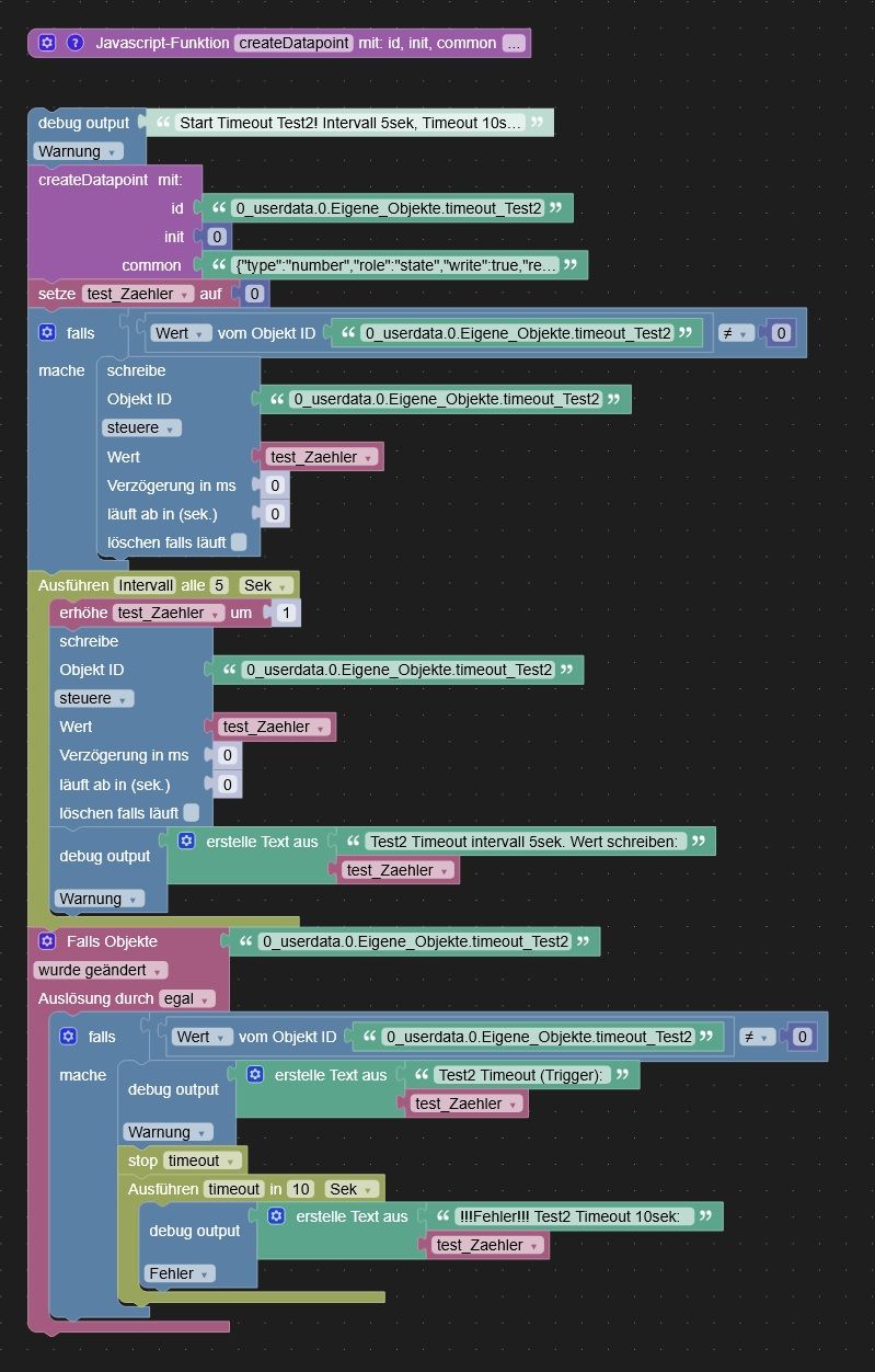

    Test Blockly 2:
    Hier wird ein Objekt erstellt und dessen Wert mittels 5sek Intervall um 1 erhört, ein trigger reagiert auf die Veränderung stoppt und startet ein Timeout der 10 Sekunden läuft. (Somit ebenfalls niemals ausgeführt werden dürfte)
    Log:

    Hier zählt die Variable zwar weiter, allerdings sind hier die Aktionen der blocke irgendwie durcheinander und der "stop Timeout" der alle 5 Sekunden ausgelöst wird, hat keinen Einfluss auf den 10 Sekunden Timeout, der alle 10 Sekunden ausgelöst wird.
    Vielleicht übersehe ich etwas aber auf meinem System laufen die test Blocklys sauber und die jeweiligen timeouts werden nie ausgefüttert (wie ich erwarten würde, verhindert der "stop Timeout" alle 5 Sekunden, das ausführen des timeouts in 10 Sekunden) oder habe ich hier ein Denkfehler eingebaut?
    Fakt ist, bei mir laufen die Blocklys anders (meiner Meinung nach korrekt) im Gegensatz zu dem bei meinen bekannten.

        Test Blockly 2:
        Log:
        2024-10-08 21:22:46.367	info	Start JavaScript script.js.Meine_Scripte.timeoutTest2 (Blockly)
        2024-10-08 21:22:46.412	warn	script.js.Meine_Scripte.timeoutTest2: Start Timeout Test2! Intervall 5sek, Timeout 10sek (Fehler!).
        2024-10-08 21:22:46.413	warn	getState "0_userdata.0.Eigene_Objekte.timeout_Test2" not found (3)
        2024-10-08 21:22:46.419	warn	at script.js.Meine_Scripte.timeoutTest2:17:5
        2024-10-08 21:22:46.419	warn	at processTicksAndRejections (node:internal/process/task_queues:95:5)
        2024-10-08 21:22:46.420	warn	State "0_userdata.0.Eigene_Objekte.timeout_Test2" not found
        2024-10-08 21:22:46.421	warn	at Object.setState (/opt/iobroker/node_modules/iobroker.javascript/lib/sandbox.js:2090:20)
        2024-10-08 21:22:46.421	warn	at setStateDelayed (/opt/iobroker/node_modules/iobroker.javascript/lib/sandbox.js:2134:25)
        2024-10-08 21:22:46.421	warn	at script.js.Meine_Scripte.timeoutTest2:18:3
        2024-10-08 21:22:46.421	warn	at processTicksAndRejections (node:internal/process/task_queues:95:5)
        2024-10-08 21:22:46.421	info	script.js.Meine_Scripte.timeoutTest2: registered 1 subscription, 0 schedules, 0 messages, 0 logs and 0 file subscriptions
        2024-10-08 21:22:51.422	warn	script.js.Meine_Scripte.timeoutTest2: Test2 Timeout intervall 5sek. Wert schreiben: 1
        2024-10-08 21:22:51.451	warn	script.js.Meine_Scripte.timeoutTest2: Test2 Timeout (Trigger): 1
        2024-10-08 21:22:56.422	warn	script.js.Meine_Scripte.timeoutTest2: Test2 Timeout intervall 5sek. Wert schreiben: 2
        2024-10-08 21:22:56.425	warn	script.js.Meine_Scripte.timeoutTest2: Test2 Timeout (Trigger): 2
        2024-10-08 21:23:01.421	warn	script.js.Meine_Scripte.timeoutTest2: Test2 Timeout intervall 5sek. Wert schreiben: 3
        2024-10-08 21:23:01.451	error	script.js.Meine_Scripte.timeoutTest2: !!!Fehler!!! Test2 Timeout 10sek: 3
        2024-10-08 21:23:01.458	warn	script.js.Meine_Scripte.timeoutTest2: Test2 Timeout (Trigger): 3
        2024-10-08 21:23:06.422	warn	script.js.Meine_Scripte.timeoutTest2: Test2 Timeout intervall 5sek. Wert schreiben: 4
        2024-10-08 21:23:06.427	error	script.js.Meine_Scripte.timeoutTest2: !!!Fehler!!! Test2 Timeout 10sek: 4
        2024-10-08 21:23:06.477	warn	script.js.Meine_Scripte.timeoutTest2: Test2 Timeout (Trigger): 4
        2024-10-08 21:23:11.421	warn	script.js.Meine_Scripte.timeoutTest2: Test2 Timeout intervall 5sek. Wert schreiben: 5
        2024-10-08 21:23:11.425	warn	script.js.Meine_Scripte.timeoutTest2: Test2 Timeout (Trigger): 5
        2024-10-08 21:23:11.458	error	script.js.Meine_Scripte.timeoutTest2: !!!Fehler!!! Test2 Timeout 10sek: 5
        2024-10-08 21:23:16.422	warn	script.js.Meine_Scripte.timeoutTest2: Test2 Timeout intervall 5sek. Wert schreiben: 6
        2024-10-08 21:23:16.426	warn	script.js.Meine_Scripte.timeoutTest2: Test2 Timeout (Trigger): 6
        2024-10-08 21:23:16.478	error	script.js.Meine_Scripte.timeoutTest2: !!!Fehler!!! Test2 Timeout 10sek: 6
        2024-10-08 21:23:21.421	warn	script.js.Meine_Scripte.timeoutTest2: Test2 Timeout intervall 5sek. Wert schreiben: 7
        2024-10-08 21:23:21.426	error	script.js.Meine_Scripte.timeoutTest2: !!!Fehler!!! Test2 Timeout 10sek: 7
        2024-10-08 21:23:21.440	warn	script.js.Meine_Scripte.timeoutTest2: Test2 Timeout (Trigger): 7
        2024-10-08 21:23:26.422	warn	script.js.Meine_Scripte.timeoutTest2: Test2 Timeout intervall 5sek. Wert schreiben: 8
        2024-10-08 21:23:26.426	warn	script.js.Meine_Scripte.timeoutTest2: Test2 Timeout (Trigger): 8
        2024-10-08 21:23:26.426	error	script.js.Meine_Scripte.timeoutTest2: !!!Fehler!!! Test2 Timeout 10sek: 8
        2024-10-08 21:23:31.421	warn	script.js.Meine_Scripte.timeoutTest2: Test2 Timeout intervall 5sek. Wert schreiben: 9
        2024-10-08 21:23:31.430	warn	script.js.Meine_Scripte.timeoutTest2: Test2 Timeout (Trigger): 9
        2024-10-08 21:23:31.441	error	script.js.Meine_Scripte.timeoutTest2: !!!Fehler!!! Test2 Timeout 10sek: 9
        2024-10-08 21:23:36.421	warn	script.js.Meine_Scripte.timeoutTest2: Test2 Timeout intervall 5sek. Wert schreiben: 10
        2024-10-08 21:23:36.427	error	script.js.Meine_Scripte.timeoutTest2: !!!Fehler!!! Test2 Timeout 10sek: 10
        2024-10-08 21:23:36.440	warn	script.js.Meine_Scripte.timeoutTest2: Test2 Timeout (Trigger): 10
        Hier die Blocklys zum selber testen:
        Timeout Test1.txt Timeout Test2.txt

        @newpicsel sagte in Grundsätzliches JavaScript Problem:
        Test Blockly 1:
        Hier wird der Wert einer variable mittels 5sek Intervall um 1 erhört, startet ein Timeout der vorher gestoppt wird und 10 Sekunden läuft. (Somit niemals ausgeführt werden dürfte)
        Habe das mal nachgebaut und es funktioniert wie erwartet. Der Timeout wird niemals ausgeführt.
        1. Welche Version des JavaScript-Adapters?
        2. Zeig mal den generierten JavaScript-Code
        NewpicselN 1 Antwort Letzte Antwort

            Moin @haus-automatisierung
            Hier hilft es wahrscheinlich nicht, meinen generierten Code zu posten oder?
            Dennoch hier:
            Test 1:
            var test_Zaehler, Intervall, timeout;
            test_Zaehler = 0;
            console.warn('Start Timeout Test! Intervall 5sek, Timeout 10sek (Fehler!).');
            Intervall = setInterval(async () => {
             test_Zaehler = (typeof test_Zaehler === 'number' ? test_Zaehler : 0) + 1;
             console.warn(('Test Timeout intervall 5sek: ' + String(test_Zaehler)));
             (() => { if (timeout) { clearTimeout(timeout); timeout = null; }})();
             timeout = setTimeout(async () => {
               timeout = null;
               console.error(('!!!Fehler!!! Test Timeout 10sek: ' + String(test_Zaehler)));
             }, 10000);
            }, 5000);
            //JTNDeG1sJTIweG1sbnMlM0QlMjJodHRwcyUzQSUyRiUyRmRldmVsb3BlcnMuZ29vZ2xlLmNvbSUyRmJsb2NrbHklMkZ4bWwlMjIlM0UlM0N2YXJpYWJsZXMlM0UlM0N2YXJpYWJsZSUyMGlkJTNEJTIyVnFvWWxrKSUzQmtNRmZwcCUyMy1xVEdaJTIyJTNFdGVzdF9aYWVobGVyJTNDJTJGdmFyaWFibGUlM0UlM0N2YXJpYWJsZSUyMHR5cGUlM0QlMjJpbnRlcnZhbCUyMiUyMGlkJTNEJTIySW50ZXJ2YWxsJTIyJTNFSW50ZXJ2YWxsJTNDJTJGdmFyaWFibGUlM0UlM0N2YXJpYWJsZSUyMHR5cGUlM0QlMjJ0aW1lb3V0JTIyJTIwaWQlM0QlMjJ0aW1lb3V0JTIyJTNFdGltZW91dCUzQyUyRnZhcmlhYmxlJTNFJTNDJTJGdmFyaWFibGVzJTNFJTNDYmxvY2slMjB0eXBlJTNEJTIydmFyaWFibGVzX3NldCUyMiUyMGlkJTNEJTIyJTdDVyU2MCU1RSUyQzZ0cHMlNDBLcCUyNDIlN0RuNmclMkJrJTIyJTIweCUzRCUyMjM4JTIyJTIweSUzRCUyMjM4JTIyJTNFJTNDZmllbGQlMjBuYW1lJTNEJTIyVkFSJTIyJTIwaWQlM0QlMjJWcW9ZbGspJTNCa01GZnBwJTIzLXFUR1olMjIlM0V0ZXN0X1phZWhsZXIlM0MlMkZmaWVsZCUzRSUzQ3ZhbHVlJTIwbmFtZSUzRCUyMlZBTFVFJTIyJTNFJTNDYmxvY2slMjB0eXBlJTNEJTIybWF0aF9udW1iZXIlMjIlMjBpZCUzRCUyMjZBJTVFSDlSMzJsVCUzQiU1RHpHRX4tcTl6JTIyJTNFJTNDZmllbGQlMjBuYW1lJTNEJTIyTlVNJTIyJTNFMCUzQyUyRmZpZWxkJTNFJTNDJTJGYmxvY2slM0UlM0MlMkZ2YWx1ZSUzRSUzQ25leHQlM0UlM0NibG9jayUyMHR5cGUlM0QlMjJkZWJ1ZyUyMiUyMGlkJTNEJTIyRiUzRiUzRCUzQVY4SH5aJTI1RU9rbDVST3lfbyUyMiUzRSUzQ2ZpZWxkJTIwbmFtZSUzRCUyMlNldmVyaXR5JTIyJTNFd2FybiUzQyUyRmZpZWxkJTNFJTNDdmFsdWUlMjBuYW1lJTNEJTIyVEVYVCUyMiUzRSUzQ3NoYWRvdyUyMHR5cGUlM0QlMjJ0ZXh0JTIyJTIwaWQlM0QlMjItKGhXYiglM0JUJTdCVGM3bSpLJTVFfm4lMjRlJTIyJTNFJTNDZmllbGQlMjBuYW1lJTNEJTIyVEVYVCUyMiUzRVN0YXJ0JTIwVGltZW91dCUyMFRlc3QhJTIwSW50ZXJ2YWxsJTIwNXNlayUyQyUyMFRpbWVvdXQlMjAxMHNlayUyMChGZWhsZXIhKS4lM0MlMkZmaWVsZCUzRSUzQyUyRnNoYWRvdyUzRSUzQyUyRnZhbHVlJTNFJTNDbmV4dCUzRSUzQ2Jsb2NrJTIwdHlwZSUzRCUyMnRpbWVvdXRzX3NldGludGVydmFsJTIyJTIwaWQlM0QlMjJXJTI1IWhjZFdlRjA1Tkx1JTJCckNyb0klMjIlM0UlM0NmaWVsZCUyMG5hbWUlM0QlMjJOQU1FJTIyJTNFSW50ZXJ2YWxsJTNDJTJGZmllbGQlM0UlM0NmaWVsZCUyMG5hbWUlM0QlMjJJTlRFUlZBTCUyMiUzRTUlM0MlMkZmaWVsZCUzRSUzQ2ZpZWxkJTIwbmFtZSUzRCUyMlVOSVQlMjIlM0VzZWMlM0MlMkZmaWVsZCUzRSUzQ3N0YXRlbWVudCUyMG5hbWUlM0QlMjJTVEFURU1FTlQlMjIlM0UlM0NibG9jayUyMHR5cGUlM0QlMjJtYXRoX2NoYW5nZSUyMiUyMGlkJTNEJTIyMiUyQjdFJTdCS2VGTHJ6UiU3Q0x6IUc5STQlMjIlM0UlM0NmaWVsZCUyMG5hbWUlM0QlMjJWQVIlMjIlMjBpZCUzRCUyMlZxb1lsayklM0JrTUZmcHAlMjMtcVRHWiUyMiUzRXRlc3RfWmFlaGxlciUzQyUyRmZpZWxkJTNFJTNDdmFsdWUlMjBuYW1lJTNEJTIyREVMVEElMjIlM0UlM0NzaGFkb3clMjB0eXBlJTNEJTIybWF0aF9udW1iZXIlMjIlMjBpZCUzRCUyMnpvcSUyNDBGOHQlN0JBZzBBJTIzTmcocUhLJTIyJTNFJTNDZmllbGQlMjBuYW1lJTNEJTIyTlVNJTIyJTNFMSUzQyUyRmZpZWxkJTNFJTNDJTJGc2hhZG93JTNFJTNDJTJGdmFsdWUlM0UlM0NuZXh0JTNFJTNDYmxvY2slMjB0eXBlJTNEJTIyZGVidWclMjIlMjBpZCUzRCUyMnAlMjQlN0NDOWohY0shJTQwayUyNCUzQSUzQVUlN0JUV1IlMjIlM0UlM0NmaWVsZCUyMG5hbWUlM0QlMjJTZXZlcml0eSUyMiUzRXdhcm4lM0MlMkZmaWVsZCUzRSUzQ3ZhbHVlJTIwbmFtZSUzRCUyMlRFWFQlMjIlM0UlM0NzaGFkb3clMjB0eXBlJTNEJTIydGV4dCUyMiUyMGlkJTNEJTIyM1clMjRRJTJGbnUlMkJ+RSU1QkZ3OFQlM0IoXypsJTIyJTNFJTNDZmllbGQlMjBuYW1lJTNEJTIyVEVYVCUyMiUzRXRlc3QlM0MlMkZmaWVsZCUzRSUzQyUyRnNoYWRvdyUzRSUzQ2Jsb2NrJTIwdHlwZSUzRCUyMnRleHRfam9pbiUyMiUyMGlkJTNEJTIyfnowdUtqckU4bClXQnNFYnQlMkY3biUyMiUzRSUzQ211dGF0aW9uJTIwaXRlbXMlM0QlMjIyJTIyJTNFJTNDJTJGbXV0YXRpb24lM0UlM0N2YWx1ZSUyMG5hbWUlM0QlMjJBREQwJTIyJTNFJTNDYmxvY2slMjB0eXBlJTNEJTIydGV4dCUyMiUyMGlkJTNEJTIyeHYhJTJDdy4lNUVaTFYlN0IlMkZNRUJhTXJJWCUyMiUzRSUzQ2ZpZWxkJTIwbmFtZSUzRCUyMlRFWFQlMjIlM0VUZXN0JTIwVGltZW91dCUyMGludGVydmFsbCUyMDVzZWslM0ElMjAlM0MlMkZmaWVsZCUzRSUzQyUyRmJsb2NrJTNFJTNDJTJGdmFsdWUlM0UlM0N2YWx1ZSUyMG5hbWUlM0QlMjJBREQxJTIyJTNFJTNDYmxvY2slMjB0eXBlJTNEJTIydmFyaWFibGVzX2dldCUyMiUyMGlkJTNEJTIyKVE3RiUyNEg3Sl8tNSUyNFclMkJrdXElNUV0JTNCJTIyJTNFJTNDZmllbGQlMjBuYW1lJTNEJTIyVkFSJTIyJTIwaWQlM0QlMjJWcW9ZbGspJTNCa01GZnBwJTIzLXFUR1olMjIlM0V0ZXN0X1phZWhsZXIlM0MlMkZmaWVsZCUzRSUzQyUyRmJsb2NrJTNFJTNDJTJGdmFsdWUlM0UlM0MlMkZibG9jayUzRSUzQyUyRnZhbHVlJTNFJTNDbmV4dCUzRSUzQ2Jsb2NrJTIwdHlwZSUzRCUyMnRpbWVvdXRzX2NsZWFydGltZW91dCUyMiUyMGlkJTNEJTIyYSU1RDZGUUJzSXJ0R1p0ZCU1RFNmNSU0MEElMjIlM0UlM0NmaWVsZCUyMG5hbWUlM0QlMjJOQU1FJTIyJTNFdGltZW91dCUzQyUyRmZpZWxkJTNFJTNDbmV4dCUzRSUzQ2Jsb2NrJTIwdHlwZSUzRCUyMnRpbWVvdXRzX3NldHRpbWVvdXQlMjIlMjBpZCUzRCUyMlclMjMlNjBYJTVET3psYXVvTTJFJTdEJTVFRCklNDB0JTIyJTNFJTNDZmllbGQlMjBuYW1lJTNEJTIyTkFNRSUyMiUzRXRpbWVvdXQlM0MlMkZmaWVsZCUzRSUzQ2ZpZWxkJTIwbmFtZSUzRCUyMkRFTEFZJTIyJTNFMTAlM0MlMkZmaWVsZCUzRSUzQ2ZpZWxkJTIwbmFtZSUzRCUyMlVOSVQlMjIlM0VzZWMlM0MlMkZmaWVsZCUzRSUzQ3N0YXRlbWVudCUyMG5hbWUlM0QlMjJTVEFURU1FTlQlMjIlM0UlM0NibG9jayUyMHR5cGUlM0QlMjJkZWJ1ZyUyMiUyMGlkJTNEJTIyczN6bWolNUJpWSU2MEtHRHMlMkJfdFo3JTVFYiUyMiUzRSUzQ2ZpZWxkJTIwbmFtZSUzRCUyMlNldmVyaXR5JTIyJTNFZXJyb3IlM0MlMkZmaWVsZCUzRSUzQ3ZhbHVlJTIwbmFtZSUzRCUyMlRFWFQlMjIlM0UlM0NzaGFkb3clMjB0eXBlJTNEJTIydGV4dCUyMiUyMGlkJTNEJTIyfiUzRHl3MkwlNDBHckg2JTVCd2lwTzQ5VCU1QiUyMiUzRSUzQ2ZpZWxkJTIwbmFtZSUzRCUyMlRFWFQlMjIlM0VUZXN0JTIwVGltZW91dCUzQSUzQyUyRmZpZWxkJTNFJTNDJTJGc2hhZG93JTNFJTNDYmxvY2slMjB0eXBlJTNEJTIydGV4dF9qb2luJTIyJTIwaWQlM0QlMjJ4RTglN0NfeG8lMjVqTTFUMVFhTkwxS1AlMjIlM0UlM0NtdXRhdGlvbiUyMGl0ZW1zJTNEJTIyMiUyMiUzRSUzQyUyRm11dGF0aW9uJTNFJTNDdmFsdWUlMjBuYW1lJTNEJTIyQUREMCUyMiUzRSUzQ2Jsb2NrJTIwdHlwZSUzRCUyMnRleHQlMjIlMjBpZCUzRCUyMkdxajhnITNmLkJCQUVlJTJGMSUyNCUzRHhYJTIyJTNFJTNDZmllbGQlMjBuYW1lJTNEJTIyVEVYVCUyMiUzRSEhIUZlaGxlciEhISUyMFRlc3QlMjBUaW1lb3V0JTIwMTBzZWslM0ElMjAlM0MlMkZmaWVsZCUzRSUzQyUyRmJsb2NrJTNFJTNDJTJGdmFsdWUlM0UlM0N2YWx1ZSUyMG5hbWUlM0QlMjJBREQxJTIyJTNFJTNDYmxvY2slMjB0eXBlJTNEJTIydmFyaWFibGVzX2dldCUyMiUyMGlkJTNEJTIyeiU1Qks1bWYoZiUyMyU1QlglNUJjUVllZSUzQXozJTIyJTNFJTNDZmllbGQlMjBuYW1lJTNEJTIyVkFSJTIyJTIwaWQlM0QlMjJWcW9ZbGspJTNCa01GZnBwJTIzLXFUR1olMjIlM0V0ZXN0X1phZWhsZXIlM0MlMkZmaWVsZCUzRSUzQyUyRmJsb2NrJTNFJTNDJTJGdmFsdWUlM0UlM0MlMkZibG9jayUzRSUzQyUyRnZhbHVlJTNFJTNDJTJGYmxvY2slM0UlM0MlMkZzdGF0ZW1lbnQlM0UlM0MlMkZibG9jayUzRSUzQyUyRm5leHQlM0UlM0MlMkZibG9jayUzRSUzQyUyRm5leHQlM0UlM0MlMkZibG9jayUzRSUzQyUyRm5leHQlM0UlM0MlMkZibG9jayUzRSUzQyUyRnN0YXRlbWVudCUzRSUzQyUyRmJsb2NrJTNFJTNDJTJGbmV4dCUzRSUzQyUyRmJsb2NrJTNFJTNDJTJGbmV4dCUzRSUzQyUyRmJsb2NrJTNFJTNDJTJGeG1sJTNF
            Test 2:
            var id, init, common, test_Zaehler, Intervall, timeout;
            // Beschreibe diese Funktion …
            async function createDatapoint(id, init, common) {
               if(existsState(id) === false) {
                   createState(id, init, JSON.parse(common));
            console.warn('Start Timeout Test2! Intervall 5sek, Timeout 10sek (Fehler!).');
            await createDatapoint('0_userdata.0.Eigene_Objekte.timeout_Test2', 0, '{"type":"number","role":"state","write":true,"read": true,"name": "Test timeout2"}');
            test_Zaehler = 0;
            if (getState('0_userdata.0.Eigene_Objekte.timeout_Test2').val != 0) {
             setStateDelayed('0_userdata.0.Eigene_Objekte.timeout_Test2', { val: test_Zaehler, ack: false }, parseInt(((0) || '').toString(), 10), false);
             console.warn(('Test2 Timeout intervall 5sek. Wert schreiben: ' + String(test_Zaehler)));
            }, 5000);
            on({ id: [].concat(['0_userdata.0.Eigene_Objekte.timeout_Test2']), change: 'ne' }, async (obj) => {
             let value = obj.state.val;
             let oldValue = obj.oldState.val;
               console.warn(('Test2 Timeout (Trigger): ' + String(test_Zaehler)));
                 timeout = null;
                 console.error(('!!!Fehler!!! Test2 Timeout 10sek: ' + String(test_Zaehler)));
               }, 10000);
            //JTNDeG1sJTIweG1sbnMlM0QlMjJodHRwcyUzQSUyRiUyRmRldmVsb3BlcnMuZ29vZ2xlLmNvbSUyRmJsb2NrbHklMkZ4bWwlMjIlM0UlM0N2YXJpYWJsZXMlM0UlM0N2YXJpYWJsZSUyMGlkJTNEJTIyTGZpVVN6LXc1JTVERC5HNkFrJTJGeTJlJTIyJTNFaWQlM0MlMkZ2YXJpYWJsZSUzRSUzQ3ZhcmlhYmxlJTIwaWQlM0QlMjJVVXZVIXB1U1N6SyUyRmMlNUQpRyE5a1AlMjIlM0Vpbml0JTNDJTJGdmFyaWFibGUlM0UlM0N2YXJpYWJsZSUyMGlkJTNEJTIybFk4LSUyQmxaXzBJblElNDAlN0IlN0JIRjlaMCUyMiUzRWNvbW1vbiUzQyUyRnZhcmlhYmxlJTNFJTNDdmFyaWFibGUlMjBpZCUzRCUyMlZxb1lsayklM0JrTUZmcHAlMjMtcVRHWiUyMiUzRXRlc3RfWmFlaGxlciUzQyUyRnZhcmlhYmxlJTNFJTNDdmFyaWFibGUlMjB0eXBlJTNEJTIyaW50ZXJ2YWwlMjIlMjBpZCUzRCUyMkludGVydmFsbCUyMiUzRUludGVydmFsbCUzQyUyRnZhcmlhYmxlJTNFJTNDdmFyaWFibGUlMjB0eXBlJTNEJTIydGltZW91dCUyMiUyMGlkJTNEJTIydGltZW91dCUyMiUzRXRpbWVvdXQlM0MlMkZ2YXJpYWJsZSUzRSUzQyUyRnZhcmlhYmxlcyUzRSUzQ2Jsb2NrJTIwdHlwZSUzRCUyMnByb2NlZHVyZXNfZGVmY3VzdG9tbm9yZXR1cm4lMjIlMjBpZCUzRCUyMmdKJTVCOSUyQiUyQ2VnRSU1QkFTNEsoMSU0MHglMjRiJTIyJTIweCUzRCUyMjM4JTIyJTIweSUzRCUyMi0zNyUyMiUzRSUzQ211dGF0aW9uJTIwc3RhdGVtZW50cyUzRCUyMmZhbHNlJTIyJTNFJTNDYXJnJTIwbmFtZSUzRCUyMmlkJTIyJTIwdmFyaWQlM0QlMjJMZmlVU3otdzUlNURELkc2QWslMkZ5MmUlMjIlM0UlM0MlMkZhcmclM0UlM0NhcmclMjBuYW1lJTNEJTIyaW5pdCUyMiUyMHZhcmlkJTNEJTIyVVV2VSFwdVNTekslMkZjJTVEKUchOWtQJTIyJTNFJTNDJTJGYXJnJTNFJTNDYXJnJTIwbmFtZSUzRCUyMmNvbW1vbiUyMiUyMHZhcmlkJTNEJTIybFk4LSUyQmxaXzBJblElNDAlN0IlN0JIRjlaMCUyMiUzRSUzQyUyRmFyZyUzRSUzQyUyRm11dGF0aW9uJTNFJTNDZmllbGQlMjBuYW1lJTNEJTIyTkFNRSUyMiUzRWNyZWF0ZURhdGFwb2ludCUzQyUyRmZpZWxkJTNFJTNDZmllbGQlMjBuYW1lJTNEJTIyU0NSSVBUJTIyJTNFYVdZb1pYaHBjM1J6VTNSaGRHVW9hV1FwSUQwOVBTQm1ZV3h6WlNrZ2V3MEtEUW9nSUNBZ1kzSmxZWFJsVTNSaGRHVW9hV1FzSUdsdWFYUXNJRXBUVDA0dWNHRnljMlVvWTI5dGJXOXVLU2s3RFFvTkNuMCUzRCUzQyUyRmZpZWxkJTNFJTNDY29tbWVudCUyMHBpbm5lZCUzRCUyMmZhbHNlJTIyJTIwaCUzRCUyMjgwJTIyJTIwdyUzRCUyMjE2MCUyMiUzRUJlc2NocmVpYmUlMjBkaWVzZSUyMEZ1bmt0aW9uJTIwJUUyJTgwJUE2JTNDJTJGY29tbWVudCUzRSUzQyUyRmJsb2NrJTNFJTNDYmxvY2slMjB0eXBlJTNEJTIyZGVidWclMjIlMjBpZCUzRCUyMkYlM0YlM0QlM0FWOEh+WiUyNUVPa2w1Uk95X28lMjIlMjB4JTNEJTIyMzglMjIlMjB5JTNEJTIyMzglMjIlM0UlM0NmaWVsZCUyMG5hbWUlM0QlMjJTZXZlcml0eSUyMiUzRXdhcm4lM0MlMkZmaWVsZCUzRSUzQ3ZhbHVlJTIwbmFtZSUzRCUyMlRFWFQlMjIlM0UlM0NzaGFkb3clMjB0eXBlJTNEJTIydGV4dCUyMiUyMGlkJTNEJTIyLShoV2IoJTNCVCU3QlRjN20qSyU1RX5uJTI0ZSUyMiUzRSUzQ2ZpZWxkJTIwbmFtZSUzRCUyMlRFWFQlMjIlM0VTdGFydCUyMFRpbWVvdXQlMjBUZXN0MiElMjBJbnRlcnZhbGwlMjA1c2VrJTJDJTIwVGltZW91dCUyMDEwc2VrJTIwKEZlaGxlciEpLiUzQyUyRmZpZWxkJTNFJTNDJTJGc2hhZG93JTNFJTNDJTJGdmFsdWUlM0UlM0NuZXh0JTNFJTNDYmxvY2slMjB0eXBlJTNEJTIycHJvY2VkdXJlc19jYWxsY3VzdG9tbm9yZXR1cm4lMjIlMjBpZCUzRCUyMldNJTdDTFRtJTYwJTJDJTNCRWolM0JZJTNBaTNpZHk1JTIyJTNFJTNDbXV0YXRpb24lMjBuYW1lJTNEJTIyY3JlYXRlRGF0YXBvaW50JTIyJTNFJTNDYXJnJTIwbmFtZSUzRCUyMmlkJTIyJTNFJTNDJTJGYXJnJTNFJTNDYXJnJTIwbmFtZSUzRCUyMmluaXQlMjIlM0UlM0MlMkZhcmclM0UlM0NhcmclMjBuYW1lJTNEJTIyY29tbW9uJTIyJTNFJTNDJTJGYXJnJTNFJTNDJTJGbXV0YXRpb24lM0UlM0N2YWx1ZSUyMG5hbWUlM0QlMjJBUkcwJTIyJTNFJTNDYmxvY2slMjB0eXBlJTNEJTIydGV4dCUyMiUyMGlkJTNEJTIyWXdiRCUyRkElM0J+VSlVMEclNUJtT2hfJTdDISUyMiUzRSUzQ2ZpZWxkJTIwbmFtZSUzRCUyMlRFWFQlMjIlM0UwX3VzZXJkYXRhLjAuRWlnZW5lX09iamVrdGUudGltZW91dF9UZXN0MiUzQyUyRmZpZWxkJTNFJTNDJTJGYmxvY2slM0UlM0MlMkZ2YWx1ZSUzRSUzQ3ZhbHVlJTIwbmFtZSUzRCUyMkFSRzElMjIlM0UlM0NibG9jayUyMHR5cGUlM0QlMjJtYXRoX251bWJlciUyMiUyMGlkJTNEJTIyKnpMNn5LJTI1ODRoUlQ4KWJ0WGl1byUyMiUzRSUzQ2ZpZWxkJTIwbmFtZSUzRCUyMk5VTSUyMiUzRTAlM0MlMkZmaWVsZCUzRSUzQyUyRmJsb2NrJTNFJTNDJTJGdmFsdWUlM0UlM0N2YWx1ZSUyMG5hbWUlM0QlMjJBUkcyJTIyJTNFJTNDYmxvY2slMjB0eXBlJTNEJTIydGV4dCUyMiUyMGlkJTNEJTIyeHpGJTI0UFl+LUp2cC5aTiU0MEh3dm1qJTIyJTNFJTNDZmllbGQlMjBuYW1lJTNEJTIyVEVYVCUyMiUzRSU3QiUyMnR5cGUlMjIlM0ElMjJudW1iZXIlMjIlMkMlMjJyb2xlJTIyJTNBJTIyc3RhdGUlMjIlMkMlMjJ3cml0ZSUyMiUzQXRydWUlMkMlMjJyZWFkJTIyJTNBJTIwdHJ1ZSUyQyUyMm5hbWUlMjIlM0ElMjAlMjJUZXN0JTIwdGltZW91dDIlMjIlN0QlM0MlMkZmaWVsZCUzRSUzQyUyRmJsb2NrJTNFJTNDJTJGdmFsdWUlM0UlM0NuZXh0JTNFJTNDYmxvY2slMjB0eXBlJTNEJTIydmFyaWFibGVzX3NldCUyMiUyMGlkJTNEJTIyJTdDVyU2MCU1RSUyQzZ0cHMlNDBLcCUyNDIlN0RuNmclMkJrJTIyJTNFJTNDZmllbGQlMjBuYW1lJTNEJTIyVkFSJTIyJTIwaWQlM0QlMjJWcW9ZbGspJTNCa01GZnBwJTIzLXFUR1olMjIlM0V0ZXN0X1phZWhsZXIlM0MlMkZmaWVsZCUzRSUzQ3ZhbHVlJTIwbmFtZSUzRCUyMlZBTFVFJTIyJTNFJTNDYmxvY2slMjB0eXBlJTNEJTIybWF0aF9udW1iZXIlMjIlMjBpZCUzRCUyMjZBJTVFSDlSMzJsVCUzQiU1RHpHRX4tcTl6JTIyJTNFJTNDZmllbGQlMjBuYW1lJTNEJTIyTlVNJTIyJTNFMCUzQyUyRmZpZWxkJTNFJTNDJTJGYmxvY2slM0UlM0MlMkZ2YWx1ZSUzRSUzQ25leHQlM0UlM0NibG9jayUyMHR5cGUlM0QlMjJjb250cm9sc19pZiUyMiUyMGlkJTNEJTIyck8xTyUzRiU2MGwxJTVEeSh2KiUyNDklN0QlM0EhZ0IlMjIlM0UlM0N2YWx1ZSUyMG5hbWUlM0QlMjJJRjAlMjIlM0UlM0NibG9jayUyMHR5cGUlM0QlMjJsb2dpY19jb21wYXJlJTIyJTIwaWQlM0QlMjI2JTNEJTJDIVgwV1BLam5ManpxUkN6UnUlMjIlM0UlM0NmaWVsZCUyMG5hbWUlM0QlMjJPUCUyMiUzRU5FUSUzQyUyRmZpZWxkJTNFJTNDdmFsdWUlMjBuYW1lJTNEJTIyQSUyMiUzRSUzQ2Jsb2NrJTIwdHlwZSUzRCUyMmdldF92YWx1ZV92YXIlMjIlMjBpZCUzRCUyMllPJTYwbSo1Z1JWJTJGbSU3Q0lIUFFVY2UoJTIyJTNFJTNDZmllbGQlMjBuYW1lJTNEJTIyQVRUUiUyMiUzRXZhbCUzQyUyRmZpZWxkJTNFJTNDdmFsdWUlMjBuYW1lJTNEJTIyT0lEJTIyJTNFJTNDc2hhZG93JTIwdHlwZSUzRCUyMmZpZWxkX29pZCUyMiUyMGlkJTNEJTIyVE00YTNoUEdiTWdwckdSJTYwRSU0MEhxJTIyJTNFJTNDZmllbGQlMjBuYW1lJTNEJTIyb2lkJTIyJTNFSUQlMjBhdXN3JUMzJUE0aGxlbiUzQyUyRmZpZWxkJTNFJTNDJTJGc2hhZG93JTNFJTNDYmxvY2slMjB0eXBlJTNEJTIydGV4dCUyMiUyMGlkJTNEJTIyJTdCJTIzdiUyNWolNjBsWlFVeCUyQ0ZLdyUzRCUyQ1R0RCUyMiUzRSUzQ2ZpZWxkJTIwbmFtZSUzRCUyMlRFWFQlMjIlM0UwX3VzZXJkYXRhLjAuRWlnZW5lX09iamVrdGUudGltZW91dF9UZXN0MiUzQyUyRmZpZWxkJTNFJTNDJTJGYmxvY2slM0UlM0MlMkZ2YWx1ZSUzRSUzQyUyRmJsb2NrJTNFJTNDJTJGdmFsdWUlM0UlM0N2YWx1ZSUyMG5hbWUlM0QlMjJCJTIyJTNFJTNDYmxvY2slMjB0eXBlJTNEJTIybWF0aF9udW1iZXIlMjIlMjBpZCUzRCUyMnAlM0EhKlByTSFIRVFuMGwlMkJWS1ZWKiUyMiUzRSUzQ2ZpZWxkJTIwbmFtZSUzRCUyMk5VTSUyMiUzRTAlM0MlMkZmaWVsZCUzRSUzQyUyRmJsb2NrJTNFJTNDJTJGdmFsdWUlM0UlM0MlMkZibG9jayUzRSUzQyUyRnZhbHVlJTNFJTNDc3RhdGVtZW50JTIwbmFtZSUzRCUyMkRPMCUyMiUzRSUzQ2Jsb2NrJTIwdHlwZSUzRCUyMmNvbnRyb2xfZXglMjIlMjBpZCUzRCUyMmcpKTYlNUV3dmV1Y0RrXyUzQnB2N1l2UyUyMiUzRSUzQ2ZpZWxkJTIwbmFtZSUzRCUyMlRZUEUlMjIlM0VmYWxzZSUzQyUyRmZpZWxkJTNFJTNDZmllbGQlMjBuYW1lJTNEJTIyQ0xFQVJfUlVOTklORyUyMiUzRUZBTFNFJTNDJTJGZmllbGQlM0UlM0N2YWx1ZSUyMG5hbWUlM0QlMjJPSUQlMjIlM0UlM0NzaGFkb3clMjB0eXBlJTNEJTIyZmllbGRfb2lkJTIyJTIwaWQlM0QlMjIlMkZFaHNqJTJGJTYwc1JEKmQlM0EoUyk0VHM0JTIyJTNFJTNDZmllbGQlMjBuYW1lJTNEJTIyb2lkJTIyJTNFSUQlMjBhdXN3JUMzJUE0aGxlbiUzQyUyRmZpZWxkJTNFJTNDJTJGc2hhZG93JTNFJTNDYmxvY2slMjB0eXBlJTNEJTIydGV4dCUyMiUyMGlkJTNEJTIySjZQSEJOTE5FR2pzJTdDMURvJTJDdVNBJTIyJTNFJTNDZmllbGQlMjBuYW1lJTNEJTIyVEVYVCUyMiUzRTBfdXNlcmRhdGEuMC5FaWdlbmVfT2JqZWt0ZS50aW1lb3V0X1Rlc3QyJTNDJTJGZmllbGQlM0UlM0MlMkZibG9jayUzRSUzQyUyRnZhbHVlJTNFJTNDdmFsdWUlMjBuYW1lJTNEJTIyVkFMVUUlMjIlM0UlM0NzaGFkb3clMjB0eXBlJTNEJTIybG9naWNfYm9vbGVhbiUyMiUyMGlkJTNEJTIyb0FjOTkzUTQwbCUzRDFWayU3RDA0eXhMJTIyJTNFJTNDZmllbGQlMjBuYW1lJTNEJTIyQk9PTCUyMiUzRVRSVUUlM0MlMkZmaWVsZCUzRSUzQyUyRnNoYWRvdyUzRSUzQ2Jsb2NrJTIwdHlwZSUzRCUyMnZhcmlhYmxlc19nZXQlMjIlMjBpZCUzRCUyMiU3QkoqNl9vRkYyJTYwNWlMWiU2MCU0MEhIIWklMjIlM0UlM0NmaWVsZCUyMG5hbWUlM0QlMjJWQVIlMjIlMjBpZCUzRCUyMlZxb1lsayklM0JrTUZmcHAlMjMtcVRHWiUyMiUzRXRlc3RfWmFlaGxlciUzQyUyRmZpZWxkJTNFJTNDJTJGYmxvY2slM0UlM0MlMkZ2YWx1ZSUzRSUzQ3ZhbHVlJTIwbmFtZSUzRCUyMkRFTEFZX01TJTIyJTNFJTNDc2hhZG93JTIwdHlwZSUzRCUyMm1hdGhfbnVtYmVyJTIyJTIwaWQlM0QlMjJFRi4lNUJlNSl6anglMjQlN0MuMjdkSiU1Qk4lNUIlMjIlM0UlM0NmaWVsZCUyMG5hbWUlM0QlMjJOVU0lMjIlM0UwJTNDJTJGZmllbGQlM0UlM0MlMkZzaGFkb3clM0UlM0MlMkZ2YWx1ZSUzRSUzQ3ZhbHVlJTIwbmFtZSUzRCUyMkVYUElSRSUyMiUzRSUzQ3NoYWRvdyUyMHR5cGUlM0QlMjJtYXRoX251bWJlciUyMiUyMGlkJTNEJTIybHFwJTNBJTIzQ0VneSl1aiolNUVpaFktYWclMjIlM0UlM0NmaWVsZCUyMG5hbWUlM0QlMjJOVU0lMjIlM0UwJTNDJTJGZmllbGQlM0UlM0MlMkZzaGFkb3clM0UlM0MlMkZ2YWx1ZSUzRSUzQyUyRmJsb2NrJTNFJTNDJTJGc3RhdGVtZW50JTNFJTNDbmV4dCUzRSUzQ2Jsb2NrJTIwdHlwZSUzRCUyMnRpbWVvdXRzX3NldGludGVydmFsJTIyJTIwaWQlM0QlMjJXJTI1IWhjZFdlRjA1Tkx1JTJCckNyb0klMjIlM0UlM0NmaWVsZCUyMG5hbWUlM0QlMjJOQU1FJTIyJTNFSW50ZXJ2YWxsJTNDJTJGZmllbGQlM0UlM0NmaWVsZCUyMG5hbWUlM0QlMjJJTlRFUlZBTCUyMiUzRTUlM0MlMkZmaWVsZCUzRSUzQ2ZpZWxkJTIwbmFtZSUzRCUyMlVOSVQlMjIlM0VzZWMlM0MlMkZmaWVsZCUzRSUzQ3N0YXRlbWVudCUyMG5hbWUlM0QlMjJTVEFURU1FTlQlMjIlM0UlM0NibG9jayUyMHR5cGUlM0QlMjJtYXRoX2NoYW5nZSUyMiUyMGlkJTNEJTIyMiUyQjdFJTdCS2VGTHJ6UiU3Q0x6IUc5STQlMjIlM0UlM0NmaWVsZCUyMG5hbWUlM0QlMjJWQVIlMjIlMjBpZCUzRCUyMlZxb1lsayklM0JrTUZmcHAlMjMtcVRHWiUyMiUzRXRlc3RfWmFlaGxlciUzQyUyRmZpZWxkJTNFJTNDdmFsdWUlMjBuYW1lJTNEJTIyREVMVEElMjIlM0UlM0NzaGFkb3clMjB0eXBlJTNEJTIybWF0aF9udW1iZXIlMjIlMjBpZCUzRCUyMnpvcSUyNDBGOHQlN0JBZzBBJTIzTmcocUhLJTIyJTNFJTNDZmllbGQlMjBuYW1lJTNEJTIyTlVNJTIyJTNFMSUzQyUyRmZpZWxkJTNFJTNDJTJGc2hhZG93JTNFJTNDJTJGdmFsdWUlM0UlM0NuZXh0JTNFJTNDYmxvY2slMjB0eXBlJTNEJTIyY29udHJvbF9leCUyMiUyMGlkJTNEJTIyZ3dKbSUyRiU1RX4tZFVtc0JmJTIzQjJ4JTdESyUyMiUzRSUzQ2ZpZWxkJTIwbmFtZSUzRCUyMlRZUEUlMjIlM0VmYWxzZSUzQyUyRmZpZWxkJTNFJTNDZmllbGQlMjBuYW1lJTNEJTIyQ0xFQVJfUlVOTklORyUyMiUzRUZBTFNFJTNDJTJGZmllbGQlM0UlM0N2YWx1ZSUyMG5hbWUlM0QlMjJPSUQlMjIlM0UlM0NzaGFkb3clMjB0eXBlJTNEJTIyZmllbGRfb2lkJTIyJTIwaWQlM0QlMjIlMkZFaHNqJTJGJTYwc1JEKmQlM0EoUyk0VHM0JTIyJTNFJTNDZmllbGQlMjBuYW1lJTNEJTIyb2lkJTIyJTNFSUQlMjBhdXN3JUMzJUE0aGxlbiUzQyUyRmZpZWxkJTNFJTNDJTJGc2hhZG93JTNFJTNDYmxvY2slMjB0eXBlJTNEJTIydGV4dCUyMiUyMGlkJTNEJTIycVRrJTVEKVRXQzIoSjZXKTQlN0RoU2pPJTIyJTNFJTNDZmllbGQlMjBuYW1lJTNEJTIyVEVYVCUyMiUzRTBfdXNlcmRhdGEuMC5FaWdlbmVfT2JqZWt0ZS50aW1lb3V0X1Rlc3QyJTNDJTJGZmllbGQlM0UlM0MlMkZibG9jayUzRSUzQyUyRnZhbHVlJTNFJTNDdmFsdWUlMjBuYW1lJTNEJTIyVkFMVUUlMjIlM0UlM0NzaGFkb3clMjB0eXBlJTNEJTIybG9naWNfYm9vbGVhbiUyMiUyMGlkJTNEJTIyb0FjOTkzUTQwbCUzRDFWayU3RDA0eXhMJTIyJTNFJTNDZmllbGQlMjBuYW1lJTNEJTIyQk9PTCUyMiUzRVRSVUUlM0MlMkZmaWVsZCUzRSUzQyUyRnNoYWRvdyUzRSUzQ2Jsb2NrJTIwdHlwZSUzRCUyMnZhcmlhYmxlc19nZXQlMjIlMjBpZCUzRCUyMmFaUkRzZmRvSUdvX2xyWnhlQTV0JTIyJTNFJTNDZmllbGQlMjBuYW1lJTNEJTIyVkFSJTIyJTIwaWQlM0QlMjJWcW9ZbGspJTNCa01GZnBwJTIzLXFUR1olMjIlM0V0ZXN0X1phZWhsZXIlM0MlMkZmaWVsZCUzRSUzQyUyRmJsb2NrJTNFJTNDJTJGdmFsdWUlM0UlM0N2YWx1ZSUyMG5hbWUlM0QlMjJERUxBWV9NUyUyMiUzRSUzQ3NoYWRvdyUyMHR5cGUlM0QlMjJtYXRoX251bWJlciUyMiUyMGlkJTNEJTIybiU3QiElMjUxWDhWWn5TKSU1RUk2UGUuMG8lMjIlM0UlM0NmaWVsZCUyMG5hbWUlM0QlMjJOVU0lMjIlM0UwJTNDJTJGZmllbGQlM0UlM0MlMkZzaGFkb3clM0UlM0MlMkZ2YWx1ZSUzRSUzQ3ZhbHVlJTIwbmFtZSUzRCUyMkVYUElSRSUyMiUzRSUzQ3NoYWRvdyUyMHR5cGUlM0QlMjJtYXRoX251bWJlciUyMiUyMGlkJTNEJTIyJTJCbnQlN0JrOSU3RCUyNSFoJTI0ODElMkNOKG8xJTJGJTVFJTIyJTNFJTNDZmllbGQlMjBuYW1lJTNEJTIyTlVNJTIyJTNFMCUzQyUyRmZpZWxkJTNFJTNDJTJGc2hhZG93JTNFJTNDJTJGdmFsdWUlM0UlM0NuZXh0JTNFJTNDYmxvY2slMjB0eXBlJTNEJTIyZGVidWclMjIlMjBpZCUzRCUyMnAlMjQlN0NDOWohY0shJTQwayUyNCUzQSUzQVUlN0JUV1IlMjIlM0UlM0NmaWVsZCUyMG5hbWUlM0QlMjJTZXZlcml0eSUyMiUzRXdhcm4lM0MlMkZmaWVsZCUzRSUzQ3ZhbHVlJTIwbmFtZSUzRCUyMlRFWFQlMjIlM0UlM0NzaGFkb3clMjB0eXBlJTNEJTIydGV4dCUyMiUyMGlkJTNEJTIyM1clMjRRJTJGbnUlMkJ+RSU1QkZ3OFQlM0IoXypsJTIyJTNFJTNDZmllbGQlMjBuYW1lJTNEJTIyVEVYVCUyMiUzRXRlc3QlM0MlMkZmaWVsZCUzRSUzQyUyRnNoYWRvdyUzRSUzQ2Jsb2NrJTIwdHlwZSUzRCUyMnRleHRfam9pbiUyMiUyMGlkJTNEJTIyfnowdUtqckU4bClXQnNFYnQlMkY3biUyMiUzRSUzQ211dGF0aW9uJTIwaXRlbXMlM0QlMjIyJTIyJTNFJTNDJTJGbXV0YXRpb24lM0UlM0N2YWx1ZSUyMG5hbWUlM0QlMjJBREQwJTIyJTNFJTNDYmxvY2slMjB0eXBlJTNEJTIydGV4dCUyMiUyMGlkJTNEJTIyeHYhJTJDdy4lNUVaTFYlN0IlMkZNRUJhTXJJWCUyMiUzRSUzQ2ZpZWxkJTIwbmFtZSUzRCUyMlRFWFQlMjIlM0VUZXN0MiUyMFRpbWVvdXQlMjBpbnRlcnZhbGwlMjA1c2VrLiUyMFdlcnQlMjBzY2hyZWliZW4lM0ElMjAlM0MlMkZmaWVsZCUzRSUzQyUyRmJsb2NrJTNFJTNDJTJGdmFsdWUlM0UlM0N2YWx1ZSUyMG5hbWUlM0QlMjJBREQxJTIyJTNFJTNDYmxvY2slMjB0eXBlJTNEJTIydmFyaWFibGVzX2dldCUyMiUyMGlkJTNEJTIyKVE3RiUyNEg3Sl8tNSUyNFclMkJrdXElNUV0JTNCJTIyJTNFJTNDZmllbGQlMjBuYW1lJTNEJTIyVkFSJTIyJTIwaWQlM0QlMjJWcW9ZbGspJTNCa01GZnBwJTIzLXFUR1olMjIlM0V0ZXN0X1phZWhsZXIlM0MlMkZmaWVsZCUzRSUzQyUyRmJsb2NrJTNFJTNDJTJGdmFsdWUlM0UlM0MlMkZibG9jayUzRSUzQyUyRnZhbHVlJTNFJTNDJTJGYmxvY2slM0UlM0MlMkZuZXh0JTNFJTNDJTJGYmxvY2slM0UlM0MlMkZuZXh0JTNFJTNDJTJGYmxvY2slM0UlM0MlMkZzdGF0ZW1lbnQlM0UlM0NuZXh0JTNFJTNDYmxvY2slMjB0eXBlJTNEJTIyb25fZXh0JTIyJTIwaWQlM0QlMjJSJTNGJTdEaUxKellEKXdHZXoqNld6JTNGJTNBJTIyJTNFJTNDbXV0YXRpb24lMjB4bWxucyUzRCUyMmh0dHAlM0ElMkYlMkZ3d3cudzMub3JnJTJGMTk5OSUyRnhodG1sJTIyJTIwaXRlbXMlM0QlMjIxJTIyJTNFJTNDJTJGbXV0YXRpb24lM0UlM0NmaWVsZCUyMG5hbWUlM0QlMjJDT05ESVRJT04lMjIlM0VuZSUzQyUyRmZpZWxkJTNFJTNDZmllbGQlMjBuYW1lJTNEJTIyQUNLX0NPTkRJVElPTiUyMiUzRSUzQyUyRmZpZWxkJTNFJTNDdmFsdWUlMjBuYW1lJTNEJTIyT0lEMCUyMiUzRSUzQ3NoYWRvdyUyMHR5cGUlM0QlMjJmaWVsZF9vaWQlMjIlMjBpZCUzRCUyMmxjKiE5ayU1QjJ4NiUzQm5UcyUzRFUlM0RuNy0lMjIlM0UlM0NmaWVsZCUyMG5hbWUlM0QlMjJvaWQlMjIlM0VJRCUyMGF1c3clQzMlQTRobGVuJTNDJTJGZmllbGQlM0UlM0MlMkZzaGFkb3clM0UlM0NibG9jayUyMHR5cGUlM0QlMjJ0ZXh0JTIyJTIwaWQlM0QlMjJtJTdDJTVFTmk1cjZPTU9oTkQ1JTQwSzNiaCUyMiUzRSUzQ2ZpZWxkJTIwbmFtZSUzRCUyMlRFWFQlMjIlM0UwX3VzZXJkYXRhLjAuRWlnZW5lX09iamVrdGUudGltZW91dF9UZXN0MiUzQyUyRmZpZWxkJTNFJTNDJTJGYmxvY2slM0UlM0MlMkZ2YWx1ZSUzRSUzQ3N0YXRlbWVudCUyMG5hbWUlM0QlMjJTVEFURU1FTlQlMjIlM0UlM0NibG9jayUyMHR5cGUlM0QlMjJjb250cm9sc19pZiUyMiUyMGlkJTNEJTIyfjdaSTBicy5yUUl1RyU3Qkh5KlJBMiUyMiUzRSUzQ3ZhbHVlJTIwbmFtZSUzRCUyMklGMCUyMiUzRSUzQ2Jsb2NrJTIwdHlwZSUzRCUyMmxvZ2ljX2NvbXBhcmUlMjIlMjBpZCUzRCUyMmxNYmhHbW8tUiUyNWdMaWslN0Q3JTVETTloJTIyJTNFJTNDZmllbGQlMjBuYW1lJTNEJTIyT1AlMjIlM0VORVElM0MlMkZmaWVsZCUzRSUzQ3ZhbHVlJTIwbmFtZSUzRCUyMkElMjIlM0UlM0NibG9jayUyMHR5cGUlM0QlMjJnZXRfdmFsdWVfdmFyJTIyJTIwaWQlM0QlMjI5LkslN0JoTXQxbWxrSEwpXyUyMyUzRDQ2aSUyMiUzRSUzQ2ZpZWxkJTIwbmFtZSUzRCUyMkFUVFIlMjIlM0V2YWwlM0MlMkZmaWVsZCUzRSUzQ3ZhbHVlJTIwbmFtZSUzRCUyMk9JRCUyMiUzRSUzQ3NoYWRvdyUyMHR5cGUlM0QlMjJmaWVsZF9vaWQlMjIlMjBpZCUzRCUyMlRNNGEzaFBHYk1ncHJHUiU2MEUlNDBIcSUyMiUzRSUzQ2ZpZWxkJTIwbmFtZSUzRCUyMm9pZCUyMiUzRUlEJTIwYXVzdyVDMyVBNGhsZW4lM0MlMkZmaWVsZCUzRSUzQyUyRnNoYWRvdyUzRSUzQ2Jsb2NrJTIwdHlwZSUzRCUyMnRleHQlMjIlMjBpZCUzRCUyMmhFX3ElMjRjS3R0ZCUyNCU3QmpJJTNETWlKSnAlMjIlM0UlM0NmaWVsZCUyMG5hbWUlM0QlMjJURVhUJTIyJTNFMF91c2VyZGF0YS4wLkVpZ2VuZV9PYmpla3RlLnRpbWVvdXRfVGVzdDIlM0MlMkZmaWVsZCUzRSUzQyUyRmJsb2NrJTNFJTNDJTJGdmFsdWUlM0UlM0MlMkZibG9jayUzRSUzQyUyRnZhbHVlJTNFJTNDdmFsdWUlMjBuYW1lJTNEJTIyQiUyMiUzRSUzQ2Jsb2NrJTIwdHlwZSUzRCUyMm1hdGhfbnVtYmVyJTIyJTIwaWQlM0QlMjJwLjMwSDlNQVM4cmEhdHElMjUlN0Q4JTJCTyUyMiUzRSUzQ2ZpZWxkJTIwbmFtZSUzRCUyMk5VTSUyMiUzRTAlM0MlMkZmaWVsZCUzRSUzQyUyRmJsb2NrJTNFJTNDJTJGdmFsdWUlM0UlM0MlMkZibG9jayUzRSUzQyUyRnZhbHVlJTNFJTNDc3RhdGVtZW50JTIwbmFtZSUzRCUyMkRPMCUyMiUzRSUzQ2Jsb2NrJTIwdHlwZSUzRCUyMmRlYnVnJTIyJTIwaWQlM0QlMjI5SjluM2JhWColMjNrVzFneUdJJTYwKS0lMjIlM0UlM0NmaWVsZCUyMG5hbWUlM0QlMjJTZXZlcml0eSUyMiUzRXdhcm4lM0MlMkZmaWVsZCUzRSUzQ3ZhbHVlJTIwbmFtZSUzRCUyMlRFWFQlMjIlM0UlM0NzaGFkb3clMjB0eXBlJTNEJTIydGV4dCUyMiUyMGlkJTNEJTIyM1clMjRRJTJGbnUlMkJ+RSU1QkZ3OFQlM0IoXypsJTIyJTNFJTNDZmllbGQlMjBuYW1lJTNEJTIyVEVYVCUyMiUzRXRlc3QlM0MlMkZmaWVsZCUzRSUzQyUyRnNoYWRvdyUzRSUzQ2Jsb2NrJTIwdHlwZSUzRCUyMnRleHRfam9pbiUyMiUyMGlkJTNEJTIyWHd5JTIzJTQwSSUzQXFFJTJGJTNGdmVVWiU2MCk5JTI1KiUyMiUzRSUzQ211dGF0aW9uJTIwaXRlbXMlM0QlMjIyJTIyJTNFJTNDJTJGbXV0YXRpb24lM0UlM0N2YWx1ZSUyMG5hbWUlM0QlMjJBREQwJTIyJTNFJTNDYmxvY2slMjB0eXBlJTNEJTIydGV4dCUyMiUyMGlkJTNEJTIyRC1vc0xUKURUfmNtX2NZfkwlMjNoNSUyMiUzRSUzQ2ZpZWxkJTIwbmFtZSUzRCUyMlRFWFQlMjIlM0VUZXN0MiUyMFRpbWVvdXQlMjAoVHJpZ2dlciklM0ElMjAlM0MlMkZmaWVsZCUzRSUzQyUyRmJsb2NrJTNFJTNDJTJGdmFsdWUlM0UlM0N2YWx1ZSUyMG5hbWUlM0QlMjJBREQxJTIyJTNFJTNDYmxvY2slMjB0eXBlJTNEJTIydmFyaWFibGVzX2dldCUyMiUyMGlkJTNEJTIySyEydU1paiU3QlVsUSFnViUzQkFtQktOJTIyJTNFJTNDZmllbGQlMjBuYW1lJTNEJTIyVkFSJTIyJTIwaWQlM0QlMjJWcW9ZbGspJTNCa01GZnBwJTIzLXFUR1olMjIlM0V0ZXN0X1phZWhsZXIlM0MlMkZmaWVsZCUzRSUzQyUyRmJsb2NrJTNFJTNDJTJGdmFsdWUlM0UlM0MlMkZibG9jayUzRSUzQyUyRnZhbHVlJTNFJTNDbmV4dCUzRSUzQ2Jsb2NrJTIwdHlwZSUzRCUyMnRpbWVvdXRzX2NsZWFydGltZW91dCUyMiUyMGlkJTNEJTIyYSU1RDZGUUJzSXJ0R1p0ZCU1RFNmNSU0MEElMjIlM0UlM0NmaWVsZCUyMG5hbWUlM0QlMjJOQU1FJTIyJTNFdGltZW91dCUzQyUyRmZpZWxkJTNFJTNDbmV4dCUzRSUzQ2Jsb2NrJTIwdHlwZSUzRCUyMnRpbWVvdXRzX3NldHRpbWVvdXQlMjIlMjBpZCUzRCUyMlclMjMlNjBYJTVET3psYXVvTTJFJTdEJTVFRCklNDB0JTIyJTNFJTNDZmllbGQlMjBuYW1lJTNEJTIyTkFNRSUyMiUzRXRpbWVvdXQlM0MlMkZmaWVsZCUzRSUzQ2ZpZWxkJTIwbmFtZSUzRCUyMkRFTEFZJTIyJTNFMTAlM0MlMkZmaWVsZCUzRSUzQ2ZpZWxkJTIwbmFtZSUzRCUyMlVOSVQlMjIlM0VzZWMlM0MlMkZmaWVsZCUzRSUzQ3N0YXRlbWVudCUyMG5hbWUlM0QlMjJTVEFURU1FTlQlMjIlM0UlM0NibG9jayUyMHR5cGUlM0QlMjJkZWJ1ZyUyMiUyMGlkJTNEJTIyczN6bWolNUJpWSU2MEtHRHMlMkJfdFo3JTVFYiUyMiUzRSUzQ2ZpZWxkJTIwbmFtZSUzRCUyMlNldmVyaXR5JTIyJTNFZXJyb3IlM0MlMkZmaWVsZCUzRSUzQ3ZhbHVlJTIwbmFtZSUzRCUyMlRFWFQlMjIlM0UlM0NzaGFkb3clMjB0eXBlJTNEJTIydGV4dCUyMiUyMGlkJTNEJTIyfiUzRHl3MkwlNDBHckg2JTVCd2lwTzQ5VCU1QiUyMiUzRSUzQ2ZpZWxkJTIwbmFtZSUzRCUyMlRFWFQlMjIlM0VUZXN0JTIwVGltZW91dCUzQSUzQyUyRmZpZWxkJTNFJTNDJTJGc2hhZG93JTNFJTNDYmxvY2slMjB0eXBlJTNEJTIydGV4dF9qb2luJTIyJTIwaWQlM0QlMjJ4RTglN0NfeG8lMjVqTTFUMVFhTkwxS1AlMjIlM0UlM0NtdXRhdGlvbiUyMGl0ZW1zJTNEJTIyMiUyMiUzRSUzQyUyRm11dGF0aW9uJTNFJTNDdmFsdWUlMjBuYW1lJTNEJTIyQUREMCUyMiUzRSUzQ2Jsb2NrJTIwdHlwZSUzRCUyMnRleHQlMjIlMjBpZCUzRCUyMkdxajhnITNmLkJCQUVlJTJGMSUyNCUzRHhYJTIyJTNFJTNDZmllbGQlMjBuYW1lJTNEJTIyVEVYVCUyMiUzRSEhIUZlaGxlciEhISUyMFRlc3QyJTIwVGltZW91dCUyMDEwc2VrJTNBJTIwJTNDJTJGZmllbGQlM0UlM0MlMkZibG9jayUzRSUzQyUyRnZhbHVlJTNFJTNDdmFsdWUlMjBuYW1lJTNEJTIyQUREMSUyMiUzRSUzQ2Jsb2NrJTIwdHlwZSUzRCUyMnZhcmlhYmxlc19nZXQlMjIlMjBpZCUzRCUyMnolNUJLNW1mKGYlMjMlNUJYJTVCY1FZZWUlM0F6MyUyMiUzRSUzQ2ZpZWxkJTIwbmFtZSUzRCUyMlZBUiUyMiUyMGlkJTNEJTIyVnFvWWxrKSUzQmtNRmZwcCUyMy1xVEdaJTIyJTNFdGVzdF9aYWVobGVyJTNDJTJGZmllbGQlM0UlM0MlMkZibG9jayUzRSUzQyUyRnZhbHVlJTNFJTNDJTJGYmxvY2slM0UlM0MlMkZ2YWx1ZSUzRSUzQyUyRmJsb2NrJTNFJTNDJTJGc3RhdGVtZW50JTNFJTNDJTJGYmxvY2slM0UlM0MlMkZuZXh0JTNFJTNDJTJGYmxvY2slM0UlM0MlMkZuZXh0JTNFJTNDJTJGYmxvY2slM0UlM0MlMkZzdGF0ZW1lbnQlM0UlM0MlMkZibG9jayUzRSUzQyUyRnN0YXRlbWVudCUzRSUzQyUyRmJsb2NrJTNFJTNDJTJGbmV4dCUzRSUzQyUyRmJsb2NrJTNFJTNDJTJGbmV4dCUzRSUzQyUyRmJsb2NrJTNFJTNDJTJGbmV4dCUzRSUzQyUyRmJsb2NrJTNFJTNDJTJGbmV4dCUzRSUzQyUyRmJsb2NrJTNFJTNDJTJGbmV4dCUzRSUzQyUyRmJsb2NrJTNFJTNDJTJGeG1sJTNF
            Ich werde dies ebenfalls weitergeben damit hier die Angaben von dem System selbst stammen.
            Vielen Dank und schöne Grüße 😊
            Peter

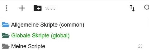

                      So…
                      JavaSkript Version: 8.8.3
                      Der generierte Code sieht gut aus (identisch zu meinem)
                      Die Skripte liegen zum Glück nicht im Global Ordner, allerdings auch nicht im Common Ordner…
                      Anscheinend wurde außerhalb ein neuer Ordner angelegt.
                      Bin da nicht sicher, würde ich als Fehlerquelle allerdings nicht ausschließen 🙈
