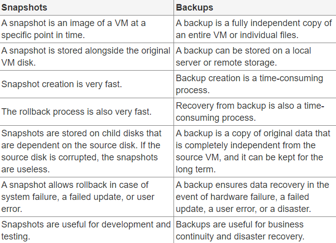

                                      crunchipC Offline
                                      crunchipC Offline
                                      crunchip
                                      @armilar sagte in Gelöst: PING Adapter stürzt ab:
                                      Ihr glaubt nicht wirklich, dass ich hier ein ernsthaftes Problem hatte oder in den letzten 7-8 Jahren mal ein ernsthaftes Problemchen gehabt hätte, geschweige ein Backup benötigt hätte
                                      bestreitet auch niemand, nur wollte ich für andere unerfahrene Lesende noch mal aufmerksam machen, dass ein snapshot kein backup darstellt, wie viele denken
                                      Die Snaps gehen 32 Tage in die Vergangenheit und wenn in dieser Zeit wirklich mal ein kleineres Problemchen aufgetaucht ist, dann drehst du die Zeit halt wieder auf den letzten funktionalen Stand..
                                      macht trotzdem keinen Sinn und je nach "Problemchen" nützt dir der Snap nicht die Bohne
                                      so mal als Darstellung
                                      • crunchipC crunchip
