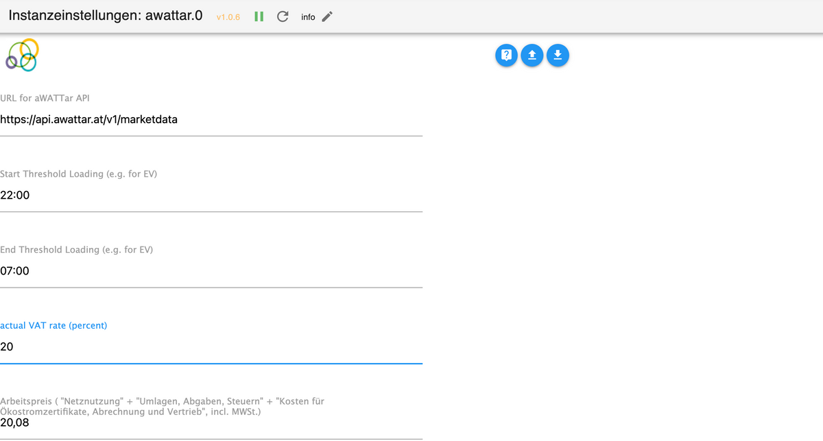

    Nur kurz ne Frage:
    Was tragt ihr bei Arbeitspreis für Österreich ein?
    Bei Vat Rate hätte ich 20%
    Bei Arbeitspreis bin ich mir nun nicht sicher:
    Ist das dann 3% + 1,5c +20%?
    Und wenn ja. wie gesagt welche Zahl gehört dann eingetragen?
    Danke Euch!

      jwedenig
      @jwedenig
      Ich schaffe es nicht, den richtigen Preis zu errechnen.
      Bei evcc in der Yaml klappts mit
      region: at # optional, choose at for Austria
      charges: 0.015 # optional, additional charges per kWh
      tax: 0.236 # optional, additional tax (0.1 for 10%)

        @jwedenig sagte in Awattar Arbeitspreis:
        Was denn jetzt? 23,6% oder 20%

          jwedenig
          @haus-automatisierung
          naja, ich kann ja beim Adapter nur actual VAT rate und Arbeitspreis eintragen
          Jetzt wären ja 20% Mehrwertssteuer richtig, aber wie oder wo trage ich die restlichen Gebühren ein welche wären:
          3% vom Nettopreis
          1,5Cent Aufschlag
          Ist der Arbeitspreis die Summe aller Steuern und Gebühren, und wenn ja warum habe ich dann noch die actual Vat zum eintragen?
          Sorry, aber verstehe es gerade nicht!
            @jwedenig Gerade im Code geschaut. Gerechnet wird
            const mwst = parseInt(adapter.config.MWstRate);
            const mwstRate = (mwst + 100) / 100;
            const workRate = parseFloat(adapter.config.WorkRate);
            let nettoPriceKwh = array[i].marketprice / 10; // price is in eur per MwH. Convert it in cent per KwH
            let bruttoPriceKwh = nettoPriceKwh * mwstRate;
            let toalPriceKwh = bruttoPriceKwh + workRate ;
            Also (Netto von Awattar * Steuer) + Gebühr.
            Beispiel von heute wäre: "marketprice": 1.78,
            (1,78 / 10) * 1,2 (20%) + 0,015 = 0,2286 €/kWh
            Also würde ich bei VAT 20 eintragen und bei Gebühr 0.015. Da ich das richtige Ergebnis nicht kenne, kann ich den Rechenweg nur raten :) Welcher Wert stimmt denn?
            https://github.com/sirjojo69/ioBroker.awattar/blob/8af7d95549fd67ea06fcd36a1eb35584d3b05186/main.js#L92-L94
            https://github.com/sirjojo69/ioBroker.awattar/blob/8af7d95549fd67ea06fcd36a1eb35584d3b05186/main.js#L288-L290
            📚 Meine Dokumentation
            J 1 Antwort Letzte Antwort

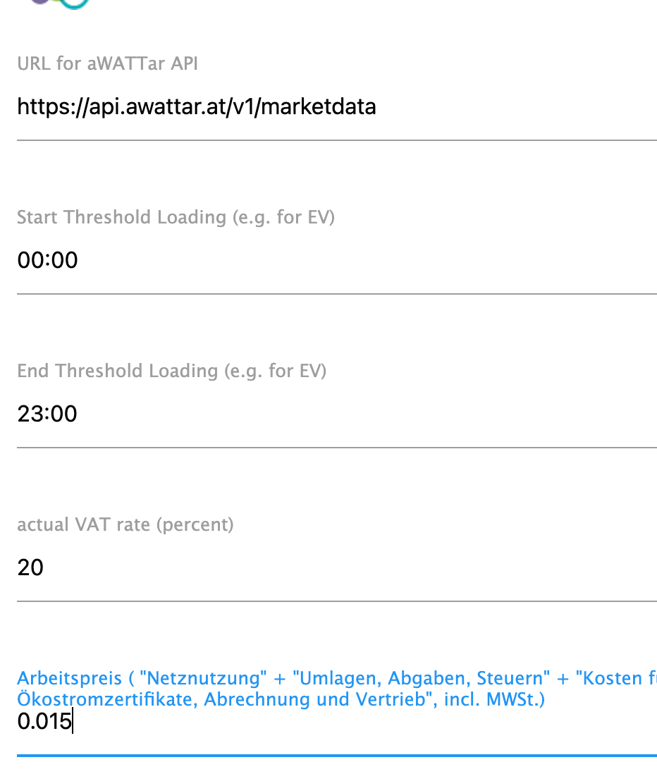

              jwedenig
              schrieb am zuletzt editiert von jwedenig
              @haus-automatisierung sagte in Awattar Arbeitspreis:
              Gebühr 0.015
              Du meinst bei Arbeitspreis 0.015 eintragen, oder?
