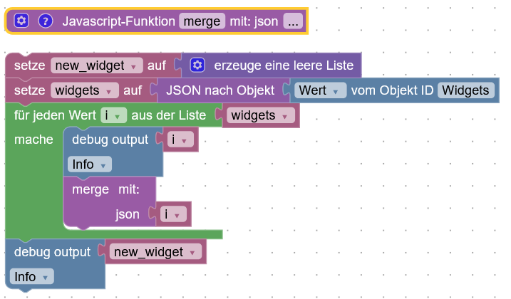

    Hier das Blockly:
    Und die Funktion:
    if (json && json.widget && json.widget.type === "CustomWidgetTypeDeprecated.table") {
        // Result object
        console.info(typeof json.widget);
        // Result object
        console.info(typeof json.widget.columns);
        //new_widget = new_widget.concat([json]);
        new_widget.push(json);
    } else {
    Gab es dazu bereits eine Lösung? Wahrscheinlich sehe ich gerade den Wald vor lauter Bäume nicht 😀
