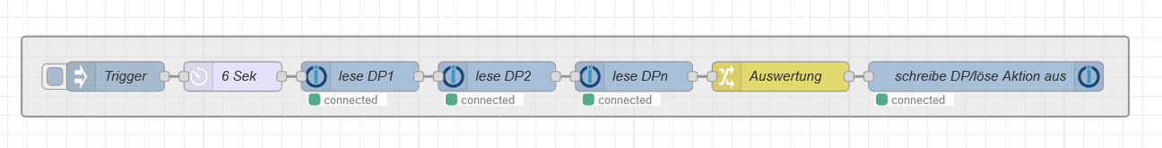

            Bislang konnte ich ähnliche Aufgabenstellungen immer über diese einfache Logik umsetzen (schematisch):
            Ich nehme einen Trigger (bei dir wohl der Befehl "Tor zu/auf) und sammle dann alle benötigten Informationen seriell aus Datenpunkten zusammen. Diese Daten befinden sich nun alle in einem Nachrichtenobjekt und ich kann sie über JSONata und eine CHANGE oder SWITCH Node auswerten, UND/ODER verknüpfen, damit Aktionen auslösen oder Daten schreiben. Und das Ganze ohne gehirnverknotende Verzweigungen.
            Kenne Loxone nicht, aber ich gehe mal davon aus, dass alle relevanten Infos in Datenpunkten des Adapters stecken?

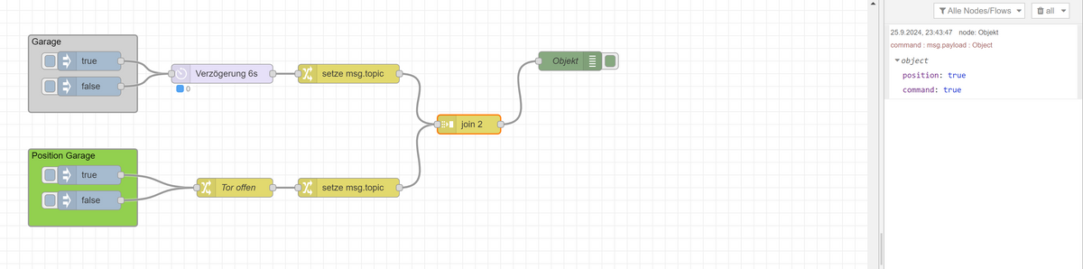

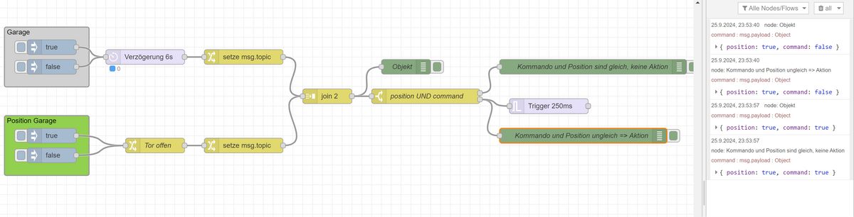

              So hier nochmal die Lösung mit der JOIN Node - um ein Objekt aus Position und Kommando zu erstellen:
              nun sind aus beiden Ästen die Werte in einem Nachrichtenobjekt und können verglichen werden. Ich nutze wie gesagt keine UND Nodes - aber im Prinzip sollte man damit auch die Eigenschaften kombinieren können. Ich nutze einfach mal eine herkömmliche switch Node. Ob es eine UND Verknüpfung ist oder ob es nicht sinnvoller ist auf Gleichheit zu prüfen, dass also Kommando und Position übereinstimmt.
              Hier zum Test und Import:
