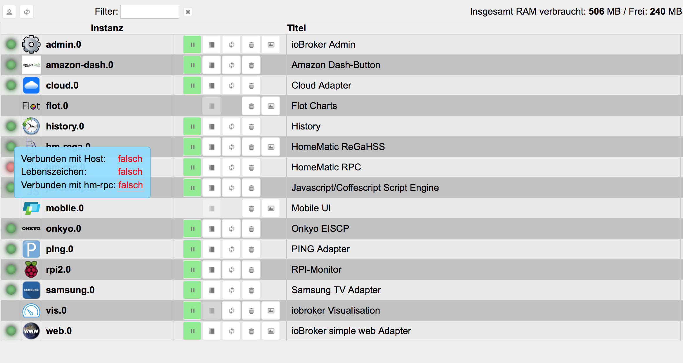

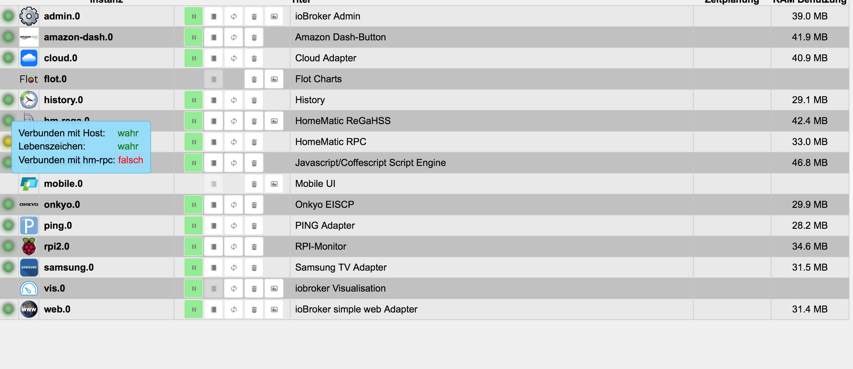

    habe hm-rpc.0 neu installiert, jetzt schauts so aus: `
    • was sagt dein log ?
    • schalte rega auch mal bitte aus
    • schonmal system reboot gemacht ?
    ~Dutch

      rega aus, reboot gemacht
      log siehe Bild

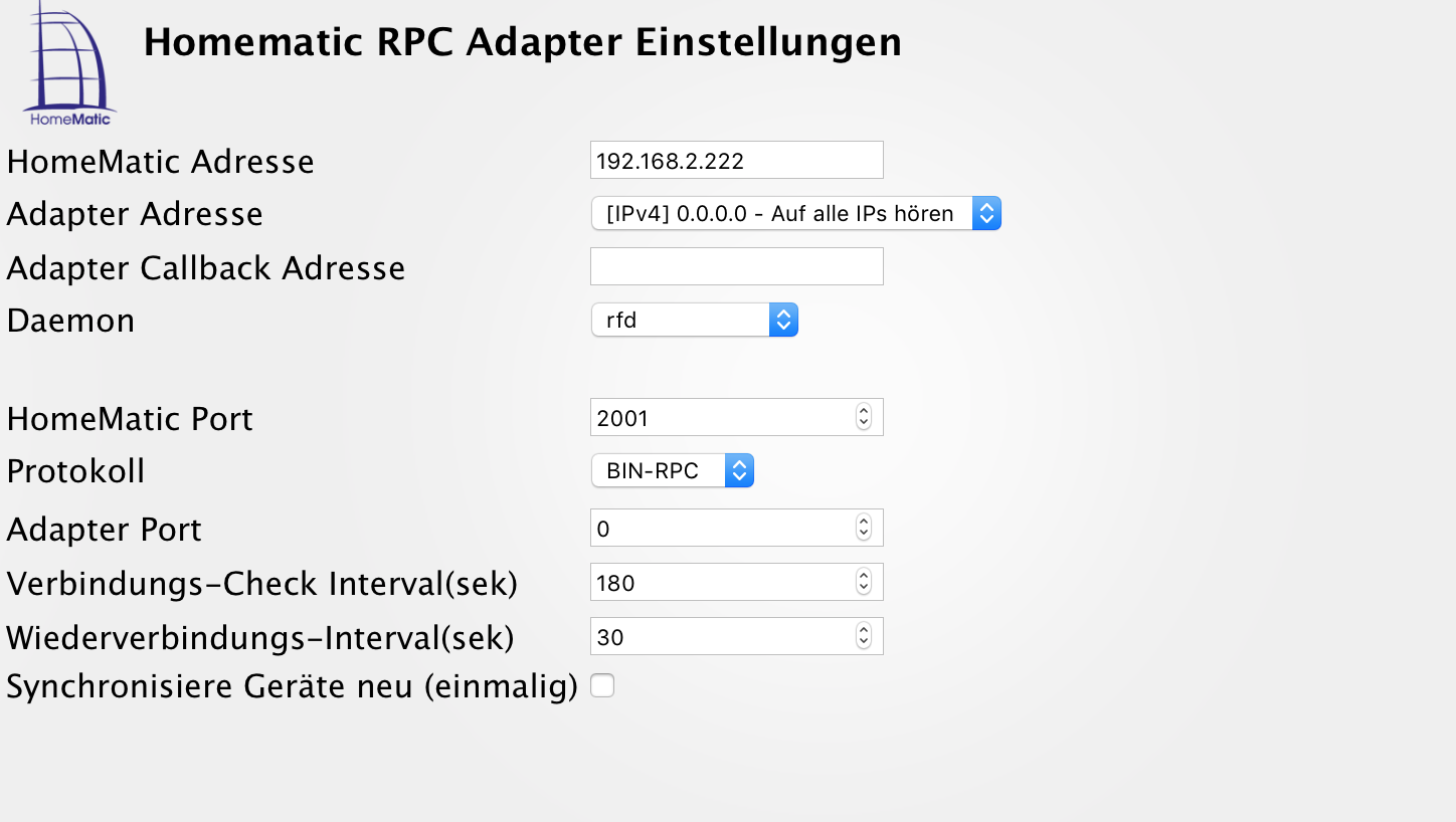

        @jwedenig:
        log siehe Bild `
        stimm der port 2010 ? bei mir ist das 2001

        • J Online
          J Online
          jwedenig
          wrote on last edited by
          #24
          ja super, danke, der Port wars, jetzt geht auch mit dem Dummy Programm das Schalten des Amps.!

              @jwedenig:
              danke, der Port wars `
              nope, du hattest als IP 0.0.0.0 drin, da muss eine 192.16.8.x.y drin sein.
