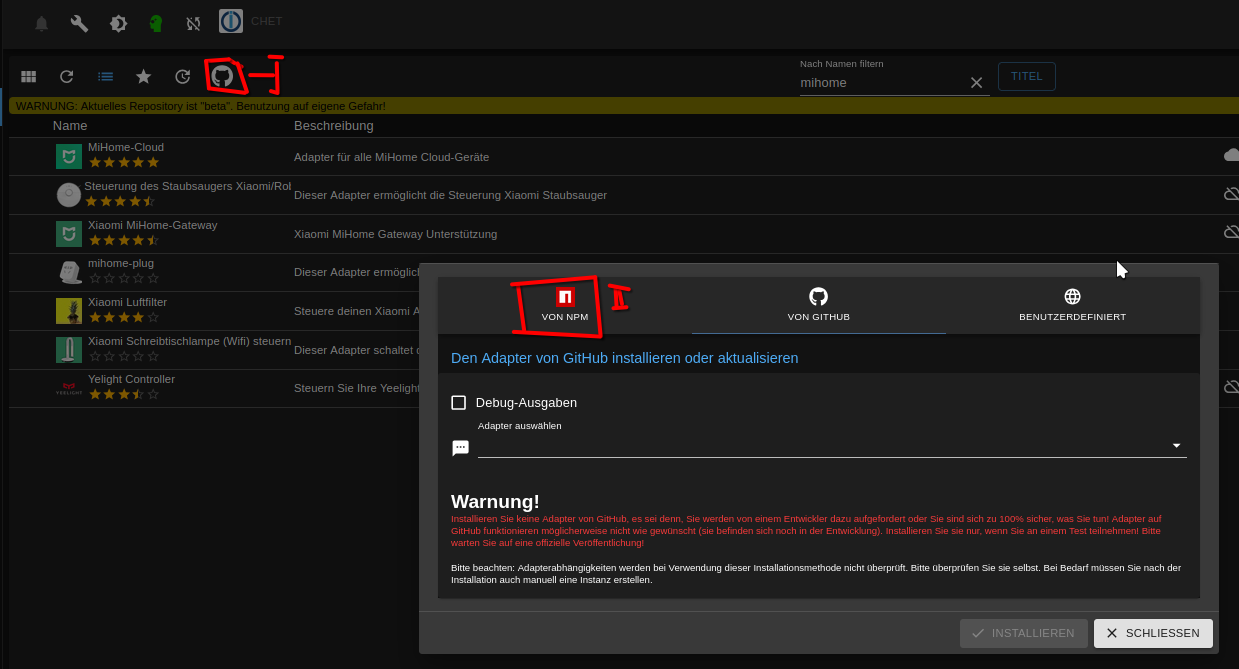

          @automatisierer-0 sagte in JAVA Script Adapter - Import Scripts nicht möglich:
          Was muss ich machen das ich auf die neue Version upgrade?
          Warten, bis die Beta-Version als stable freigegeben wird.
          Oder den Adapter via Reiter 'npm' (in den Experten-Optionen) reinziehen.

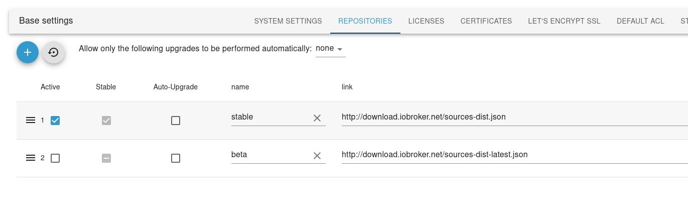

            Da wird nix "altes" installiert, sondern die aktuellste stabile Version.
            Das von Dir als "fehlerbereinigt" titulierte ist halt noch Beta. Da sind noch nicht alle Tests abschließend bewertet. Erst danach wird diese Version als "stable" übernommen.
            Entweder kurz auf das Beta-Repo umschalten und den Adapter (und nur diesen) aktualisieren. Danach natürlich das Repo wieder zurückdrehen.
            Oder wie @Thomas-Braun schon schreibt: Warten oder per NPM installieren.
