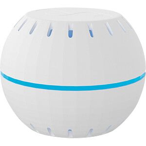

              @bernd-3 Wenn er so aussieht ist es ein "alter" a96656d5-3252-4259-9a13-e0e2622a203e-SHELLY_HTW_06.jpg
              Wenn es Gen3 ist sieht er so aus 36092ee7-e938-40dd-b76b-f4271982d0ba-Shelly-Wall-Display3-Ivory-x1-625x625.png.avif

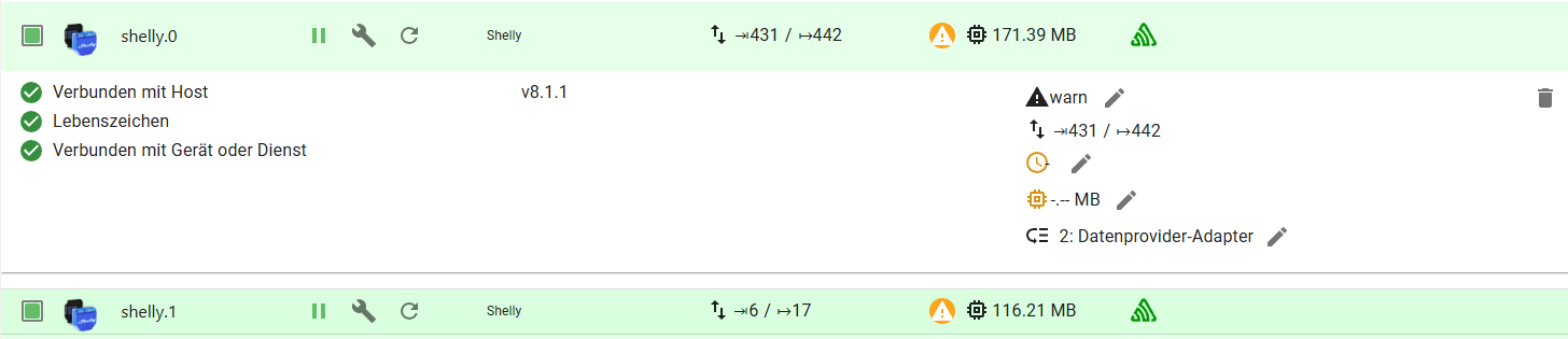

                        Shelly Adapter 8.2.1 (Shelly.0 als MQTT; Shelly.1 als COAP)
                        JS controller 6.0.11
                        javaScript 8.8.3
                        Admin 7.1.5
                        Zunächst hatte ich nur Shelly.0 wo sich auch die Gen1 als auch Gen2 Geräte wohl fühlten (ShellyplugS, ShellyPlusPlusS, Shell1).
                        Meine beiden ShellyFlood taten sich mit der Integration schwer, weswegen ich Shell.1 als Coap anlegte. Zunächst tat sich nichts aber nach 2 Tagen tauchten sie plötzlich auf. (wohl wegen der nur periodisch und kurzen Online-Zeit)

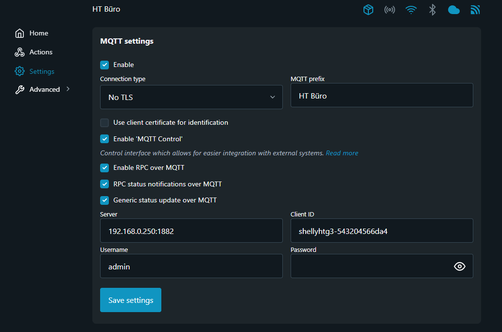

                        Settings mehrfach überprüft, identisch mit den anderen (funktionierenden) Geräten bzw. Adaptersettings!
                        Versuche per COAP- Modus einzubinden blieben auch erfolglos.
                        Dann experimentiert mit dem "Connection type" bisher "NO TLS"
                        Mit Default TLS hatte ich zumindest keine Fehlermeldungen mehr, aber immer noch keinen Eintrag in den iOBroker-Objekten.

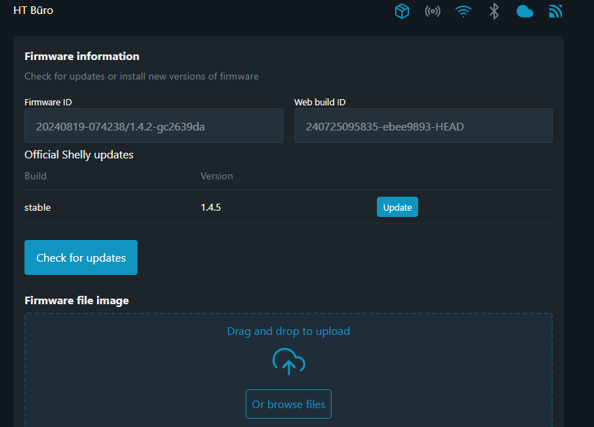

                        Update habe ich gerade per Browser-Zugang gemacht. Laut Shelly-App auf neuestem Stand.

                          @bernd-3 ...also dein mqqt bzw. shelly.0 beschwert sich über falsche Zugangsdaten (user, password)...lt Screenshot scheint das Pw für "Bernd..." leer zu sein?
                          B 1 Antwort Letzte Antwort
                          • JLegJ JLeg
                            B Offline
                            B Offline
                            Bernd 3
                            @jleg
                            Danke, ich habe gerade nochmal alles geprüft. Das blöde ist, dass das Passwort beim Aufruf wohl nie angezeigt wird, trotzdem nach wiederholter Eingabe das identische Problem. (wird auch kein PW angezeigt
                            da_WoodyD JLegJ 2 Antworten Letzte Antwort

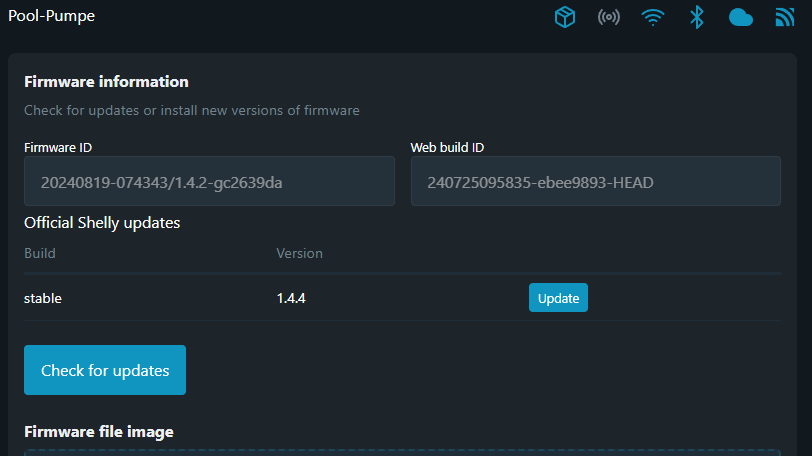

                              @bernd-3 die HT sind gerne zickig. bin von den "dracheneiern" auf die gen3 teilweise umgestiegen.
                              eigentlich sollen die einstellungen passen.
                              wo siehst du deinen FW stand im 2. screenshot?
                              bei mir sieht das so aus:
                              auch bei einem plus1pm seh ich das.
                              gruß vom Woody

                                @da_woody
                                Danke für Deine Rückmeldung. Dann bin ich ja wohl doch nicht ganz so blöd wie ich befürchtet habe.
                                Um den FW/ Update zu sehen im 2. Screenshot muss man etwas herunterscrollen. dann sieht das so aus:
                                Jetzt natürlich "No updates"
                                Alternativ in der Shelly-App.
                                Meinst Du wirklich Gen 3 ist besser? Ich schau mal nach Alternativen.

                                  @jleg
                                  JLegJ Offline
                                  JLegJ Offline
                                  JLeg
                                  @bernd-3 naja, dass Passwörter nicht im Klartext irgendwo angezeigt werden, ist eher normal.
                                  Am einfachsten ist es, der shelly.0-Instanz ein neues Passwort zu verpassen, und dieses dann im H&T einzutragen. Und dann halt auch allen anderen Geräten, die am shelly.0 hängen…
