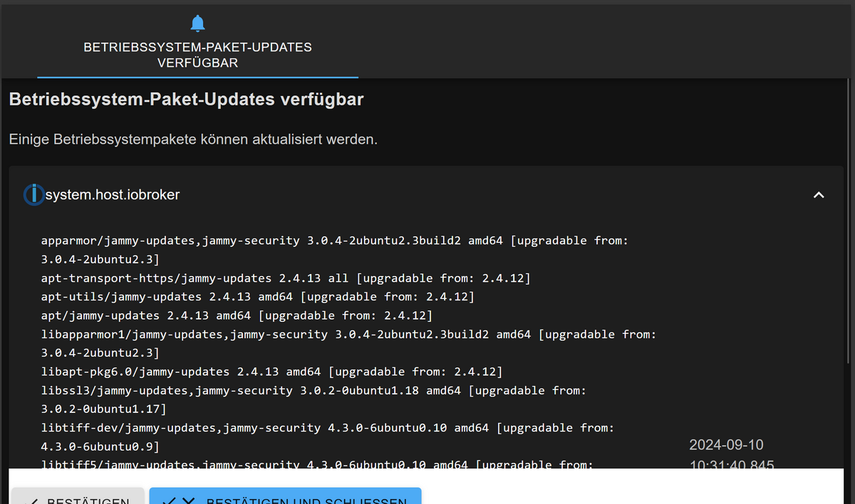

    Hallo
    Leider wird mit den Befehlen aus "Der kleine ioBroker/Linux-Werkzeugkasten"
    sudo apt update
    sudo apt dist-upgrade
    sudo reboot
    oder auch mit
    sudo apt update
    sudo apt full-upgrade
    sudo reboot
    nicht alles aktualisiert. Ich habe bei Proxmox auch ein Update gemacht, aber diese 4 Pakete werden einfach nicht aktualisiert.
    apt-transport-https/jammy-updates 2.4.13 all [upgradable from: 2.4.12]
    apt-utils/jammy-updates 2.4.13 amd64 [upgradable from: 2.4.12]
    apt/jammy-updates 2.4.13 amd64 [upgradable from: 2.4.12]
    libapt-pkg6.0/jammy-updates 2.4.13 amd64 [upgradable from: 2.4.12]
    Was muss ich da machen?

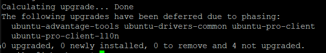

      @biker1602
      Ist offenbar ein Ubuntu (jammy) Betriebssystem. Da werden oftmals Upgrades zurückgehalten. Da heißt es warten, bis die Upgrades freigegeben werden.

          @biker1602
          Finde ich aktuell auch etwas unglücklich gelöst...
          in der Abfrage wird das Phasing bei Ubuntu nicht berücksichtigt.
          In der Regel werden die angekündigt, du könntest sie auch upgraden, aber das kann noch fehlerbehaftet sein (Abhängigkeiten).
          Der Adapter linux-control verwendet im Vergleich allerdings die korrekten Ergebnisse:
