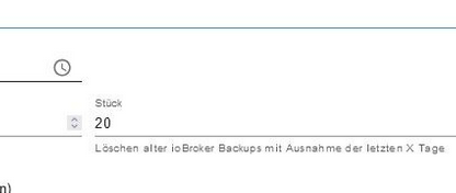

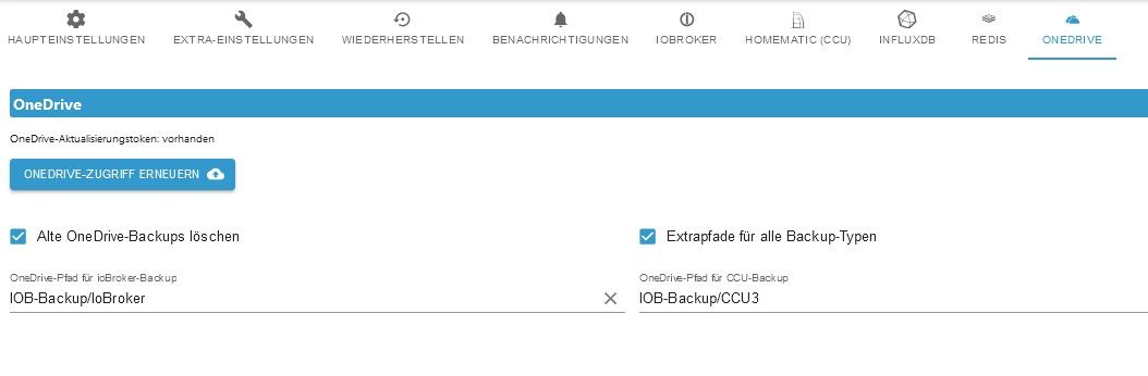

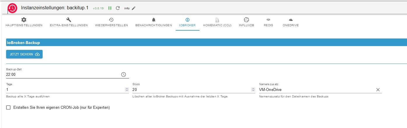

          Ich habe keine Einstellung gesehen, wo ich das ändern könnte:

            Thomas Braun Most Active @JoJo58 last edited by
            @jojo58
            Warum backitup.1?
            Beide Vorgänge in einem Rutsch. Dann bleibt da auch nix lokal liegen, weil gar nichts lokal geschrieben wird.
            Wie hast du das NAS denn angebunden? Per SMB/CIFS? NFS? FTP?

                Das Backup über NAS läuft über "backitup.0" und um 1 Uhr. Das hat auch einen anderen Dateinamen und nichts mit dem Backup auf OneDrive zu tun. Das das Backup doppelt angelegt wird, steht ja schon in der Bestätigungsmal. In der Mail vom "backitup.0" steht nur:
                Backitup:
                Ein neues iobroker (vm) Backup wurde am 08. September 2024 um 01:05 Uhr erstellt.
                Speicherorte:
                1. NAS (NFS) (192.168.1.6/RasPi-BU/iobrokervm)
                da wird nichts doppelt oder lokal angelegt.
                Ich habe die zweite Instanz genommen, weil ich eine andere Uhrzeit und ein anderes Backup Ziel haben wollte.

                    Ich glaube das hattest du mir schon geschrieben, als ich diese hohe Auslastung vom Host hatte und das IOB Diag gepostet hatte. Daher bin ich vor 3 Wochen hingegangen und habe den Ordner mal leer gemacht. Leider ist er jetzt wieder voll.
                    Ich hatte sogar eingestellt, das die letzten 30 Backups aufbewahrt werden, für OneDrive kein Problem, aber lokal hätte ich echte Probleme bekommen.
                    Das Leer machen hat also leider nicht geholfen.

                      Wenn ich über die zweite Instanz auf OneDrive sichere, wird erst das lokale Backup angelegt und danach erfolgt der Upload der Dateien zu OneDrive. Das ist ja auch okay, nur leider werden diese lokalen Kopien nach dem Upload nicht gelöscht. Während des OneDrive Backups wird auch nichts gemountet, wozu auch.
                      Wenn ich also zu einer anderen Uhrzeit auf OneDrive sichern möchte, muss ich scheinbar akzeptieren, das die lokalen Kopien nicht automatisch gelöscht werden. Schade...

                          Ich verstehe nicht, warum die Linux-Partition immer voller werden sollte....
                          Du hast Doch konfiguriert, dass nur die letzten 20 Backups aufgehoben werden sollen, also wird beim Anlegen eines Backups die älteste Backup-Datei, gelöscht, sodass es wieder 20 Backups sind ... also sollte sich nach 20 Tagen die Situation stabilisieren

                            @MartinP
                            Stimmt, das funktionierte auch. Die älteren wurden gelöscht.
