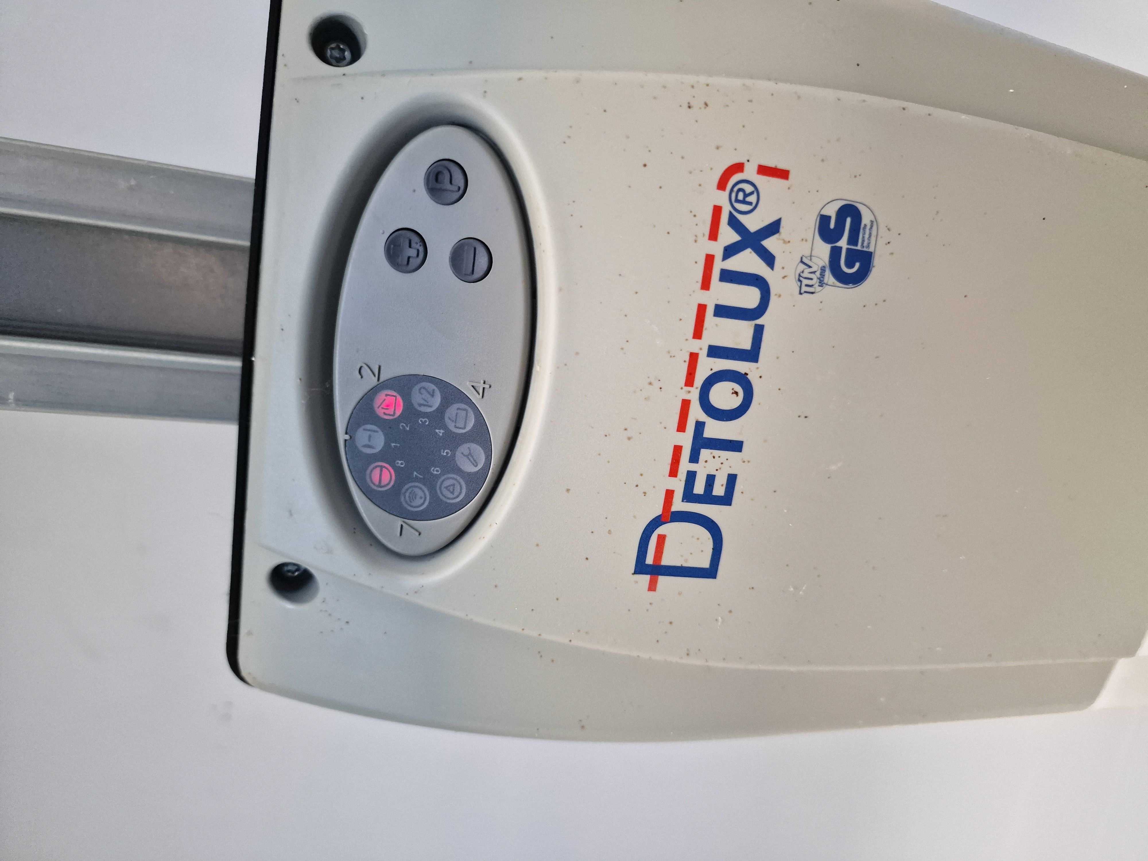

    Ich würde gerne die auf dem Foto zu sehende Garagentorsteuerung smart machen und in iobroker einbinden.
    Da ich bereits Homematic Produkte habe, dachte ich an folgende Steuerung:
    https://www.amazon.de/eQ-3-AG-Homematic-IP-Garagentortaster/dp/B079DV3F3K
    Würde diese mit dem Torantrieb funktionieren? Wichtig ist mir vor allem, dass es nicht über Batterie laufen muss, sondern am besten Strom von dem Antrieb bekommt.

      @constantin sagte in Garagentorsteuerung / Smart machen / Hardware für Detolux:
      Foto ? Ich seh keins.
      Bringt aber auch im Zweifelsfall wenig. Genaue Bezeichnung, am besten Link aufs Handbuch wären besser.

          @constantin Infos über den Torantrieb wären wichtiger.
              ich wurde sagen der HmIP-PCBS ist die die günstige Alternative.
              Im Prinzip jeder Schaltaktor der kurzeitig dem Taster überbrückt.
              Wenn der Antrieb einen 24V Ausgang hatt ist der HmIP-PCBS passend
              Samson71S ConstantinC 2 Replies Last reply

                    @vumer
                    Würde dieser hier denn zum Antrieb passen?
                    Und wenn ja: Wie schließe ich diesen an?
                    D 1 Reply Last reply

                      @constantin
                      Interessant wäre ein Foto/Informationen zu den Anschlüssen/Rückseite was da für Anschlußmodule verbaut sind.
                      Aktuell erscheint mir am Anschluß XB03 nur Funktionen in Zusammenhang mit einer Lichtschranke möglich zu sein.
                      Es könnte evtl am Anschluß 1/2 ein Taster funktionieren, aber das Wording klingt irgendwie komisch:
                      Das Modul XW81 (Anschlusserweiterung) scheint hierzu besser geeignet. Ist aber wohl optional und fraglich ob es bei Dir verbaut ist.

                        @dieter_p sagte in Garagentorsteuerung / Smart machen / Hardware für Detolux:
                        nein, Lichtschranke und extetne Steuerung laut Beschreibung.
                        Hsst du auch noch die Pinbelegung gefunden.
                        Die müsste @Constantin ja eigentlich in seiner Bedienungsanleitung haben.

                          @homoran said in Garagentorsteuerung / Smart machen / Hardware für Detolux:
                          Teils. In der Anleitung gibt es im Teil der Programmierung Ebene 5 keine gute Beschreibung was da funktioniert und wie. (externe Steuerung kann viel sein) Daher bin ich vorsichtig.
                          GGF. dort auf Klemme 1/2 mal mit nem potentialfreien Taster probieren bevor man neue Hardware kauft.

                            @dieter_p @Homoran
                            Ich habe leider nicht mehr die originale Anleitung zu der Steuerung.
                            Habe mal Detailfotos gemacht von den Klemmen. Dort sind 2 Bereits belegt. Ich vermute, dass diese für den Taster sind, welcher in der Garage verbaut ist.
                            Wäre der Shelly 1 Plus ein potentialfreier Taster?
                              HomoranH Do not disturb
                              wrote on last edited by
                              @dieter_p genau da hängt der Taster dran
                              1 Reply Last reply
                              • ConstantinC Constantin
                                @dieter_p @Homoran
                                D Online
                                D Online
                                Dieter_P
                                wrote on last edited by Dieter_P
                                @constantin
                                Ja, aber wenn Du sicher bist, dass dort der Taster angeschlossen ist, hat sich die Frage/Aufgabe bereits erledigt.
                                Es gilt das geeignete Smart Device zu finden, was Du hier nutzen kannst. Ein Shelly 1 Plus konfiguriert mit einen Auto-Off von 1 Sekunde funktioniert.
                                Von Homematic hab ich keinen Plan.
                                Der Anschluß des Schließers parallel zu dem jetzigen Taster und gut is.
                                Edit: Und die maxmal 1,2W auf Klemme 3 sind zu wenig um damit einen Shelly 1 Plus zu speisen.
                                ConstantinC 1 Reply Last reply
                                • D Dieter_P
                                  @constantin
                                  ConstantinC Offline
                                  ConstantinC Offline
                                  Constantin
                                  @dieter_p
                                  Danke für die Hilfe. Ich habe jetzt mal nen Shelly 1 Plus bestellt.
                                  Direkt am Schalter ist auch ein Stromkabel bei welchem ich Strom abzapfen könnte ( Blau / Grün/ Braun). Wo müsste ich denn dann was am Shelly anschließen?
                                  HomoranH 1 Reply Last reply
                                    @dieter_p
                                    Malen nach Zahlen hilft nicht!
                                    und "ein Stromkabel" sagt nicht wirklich was aus.
                                      ConstantinC Offline
                                      ConstantinC Offline
                                      Constantin
                                      wrote on last edited by Constantin
                                      Sorry Phase (Braun)/ Neutralleiter ( Blau) / Erdung / Grün) sind dort vorhanden.
                                      230 V
                                        230 V
                                        D Online
                                        D Online
                                        Dieter_P
                                        @constantin said in Garagentorsteuerung / Smart machen / Hardware für Detolux:
                                        230 V
                                        Sicher dass Du daran werkeln solltest?
                                        • Samson71S Samson71
                                          @vumer sagte in Garagentorsteuerung / Smart machen / Hardware für Detolux:
                                          Kann ich mir Deine Glaskugel mal ausleihen? Ich lese nämlich nirgends was von einer Steuerung per Taster. Geschweige denn dass die Steuerung oder das Tor überhaupt schon genannt worden wäre.
                                          VumerV Offline
                                          VumerV Offline
                                          Vumer
                                          wrote on last edited by Vumer
                                          @samson71 sagte in Garagentorsteuerung / Smart machen / Hardware für Detolux:
                                          Kennst du einen Antrieb mit einem Schalter?
                                          @vumer
                                          ja/ hee, nein
                                          Dieser nicht (ich wurde sagen der HmIP-PCBS ist die die günstige Alternative.)
                                          Dein Antrieb erlaubt nur 24v 50mA. Die meiste Antriebe sind nicht so geizig und erlauben bis 1A.
                                          Wenn du dich damit nicht auskennst und keinen Bekannten hast, lass bitte die Finger weg. Nicht böse gemeint, 230v halt.
                                          Dann ist das dass richtige für dich:
                                          Samson71S 1 Reply Last reply
                                          577
                                          32.4k
                                          81.4k
