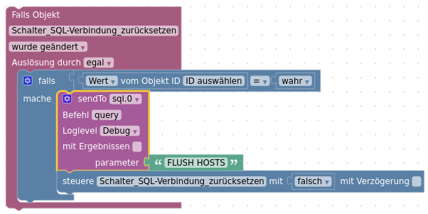

    Hallo ins Forum,
    ich möchte per Blockly-Skript die Verbindungen zu meinem SQL-Server zurücksetzen. Der entsprechende Befehl lautet:
    FLUSH HOSTS;
    Nach diversen Recherchen im Internet habe ich mir folgendes Blockly-Skipt erstellt, welches getriggert wird, wenn das Objekt "0_userdata.0.Schalter.Schalter_SQL-Verbindung_zurücksetzen" auf "wahr" gesetzt wird:
    Aber das Skript funktioniert nicht und im Skripteditor erhalte ich folgende Fehlermeldung, aus der ich nicht schlau werde:
    javascript.0	21:28:40.581	warn	at Object.<anonymous> (script.js.Systemwartung.Funktion_SQL-Verbindung_zurücksetzen:5:7)
    Das Blockly-Skript hat folgende JS-Notation:
    on({ id: '0_userdata.0.Schalter.Schalter_SQL-Verbindung_zurücksetzen' /* Schalter_SQL-Verbindung_zurücksetzen */, change: 'ne' }, async (obj) => {
      let value = obj.state.val;
      let oldValue = obj.oldState.val;
      if (getState('ID auswählen').val == true) {
        sendTo('sql.0', 'query', {
          'parameter': 'FLUSH HOSTS',
        console.debug('sendTo[custom] sql.0: parameter: ' + 'FLUSH HOSTS' + '');
        setState('0_userdata.0.Schalter.Schalter_SQL-Verbindung_zurücksetzen' /* Schalter_SQL-Verbindung_zurücksetzen */, false);
    Kann mir jemand erklären, was hier falsch läuft und wie ich den Fehler beheben kann (siehe auch den Titel meines posts)?

      Fehler gefunden:
      Im Block "Falls" habe ich vergessen, ein Objekt auszuwählen...

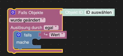

        @klausstoertebeker sagte in [gelöst] Wie sendet man eine SQL-Query mit Blockly?:
        Fehler gefunden:
        Ausgehend davon das du auch da das Objekt Schalter_SQL_Verbindung_zurücksetzen ausgewählt hast gibt es 2 mögliche Verbesserungen:
        • Option A (das nutze ich zumeist): Umstellen des Trigger auf ist grösser als vorher - dann kann der falls Block entfallen, weil der Trigger nur auf die Änderung falsch auf wahr anspringt (Fun fact: Bei JS gilt wahr > falsch)
        • Option B (das nutze ich wenn ich auf den Wert zugreifen will der den Trigger ausgelöst hat): Es gibt im Trugger-Bereich einen Baustein Wert vorbelegt ist. Im Falls statt des wert von Objekt ID ... Baustein diesen nutzen (siehe Bild).Screenshot 2024-08-27 at 08.28.15.png
        Nur so als Vorschlag.

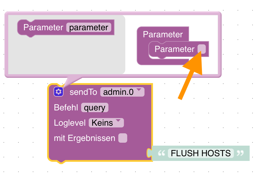

            Du musst den Parameter-Namen entfernen damit das geht. Ist etwas unschön gelöst, aber nur so erreicht man, dass kein Objekt übergeben wird:
