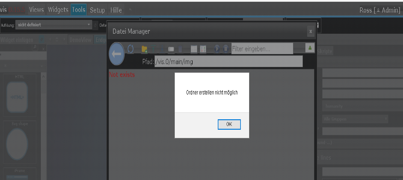

          ich habe mal ein Screenshot gemacht, damit man das besser sehen kann.
          Anlegen eines neuen verzeichnisses geht auch nicht.
          Neuinstallation von VIS und cache leeren (nach einer Anleitung von hier) hat auch nichts gebracht….
          Was kann denn da schief gelaufen sein ?!
          Kann mir evtl jemand schnell per teamviewer helfen ?!
          Grüße
          zyklop
          PS: achso, benutze den aktuellen Firefox , aber auch der IE geht nicht…..
          Edit: An den Rechten liegt es auch nicht, habe den Pfad /vis.0/img/ und alle Dateien darin auf user root und Rechte 777 gesetzt, nix....

                  • kmxak
                    kmxak Most Active last edited by
                    passen die Ordnerfreigaben?
                    nicht das es ein berechtigungsproblem ist
                    Würde testweise mal folgendes machen
                    cd /opt/iobroker/iobroker-data/files/vis.0
                    mkdir test
                    chmod 777 test
                    wenn er beim mkdir schon meckert passen die vis.0 rechte nicht.
                    dann mal im vis im dateimanager den testorder anklicken und mal versuchen was hochzuladen.
                    ggf musst vorher oben links auf den blauen zurück pfeil klicken
                    • Z
                      zyklop last edited by
                      so hab es jetzt hin bekommen, musste nach dem key einlesen den raspi neu starten, jetzt gehts….
                      Danke !!!!
