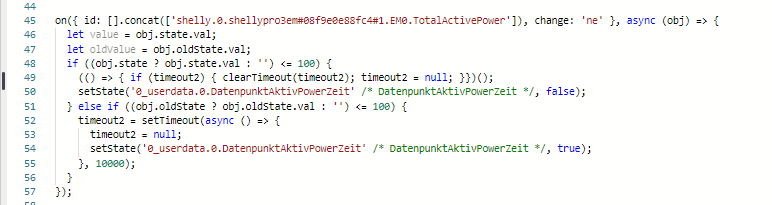

              @paul53 ich verstehe es noch nicht ganz.
              Ich habs soweit nun mal nachgebaut mit einer Variable die auf "Wahr" gehen soll wenn länger 10 sec die Größer 100 schalten soll.
              Nun müsste ich ja auch wieder auf fals schalten.... ? Damit ich die Variable in meine Fals / dann einbauen könnte...

              • YodaY Yoda

                              schrieb am zuletzt editiert von Yoda
                              @codierknecht
                              ich habe mal einen neuen Datenpunkt angelegt der entsprechend geschaltet werden soll.
                              Das macht er soweit ich sehe auch.
                              Nur kommt immer eine Warnung:

                              Das steht in Zeile 51:
                              ![d962188c-caaf-486a-9548-79df818694ef-image.png](/assets/uploads/files/1724242654751-d962188c-caaf-486a-9548-79df818694ef-image.png) code_text
                              on({ id: [].concat(['shelly.0.shellypro3em#08f9e0e88fc4#1.EM0.TotalActivePower']), change: 'ne' }, async (obj) => {
                              let value = obj.state.val;
                              let oldValue = obj.oldState.val;
                              if ((obj.state ? obj.state.val : '') <= 100) {
                              (() => { if (timeout2) { clearTimeout(timeout2); timeout2 = null; }})();
                              setState('0_userdata.0.DatenpunktAktivPowerZeit' /* DatenpunktAktivPowerZeit /, false);
                              } else if ((obj.oldState ? obj.oldState.val : '') <= 100) {
                              timeout2 = setTimeout(async () => {
                              timeout2 = null;
                              DatenpunktAktivPowerZeit */, true);
                              }, 10000);

                              • YodaY Yoda
                                @codierknecht
                                timeout2 = null;
                                }, 10000);

                                CodierknechtC Offline
                                Codierknecht
                                @yoda sagte in Zeitliches Blockly:
                                Das XML ist nur der rechte Teil.
                                You are assigning a boolean to the state "0_userdata.0.DatenpunktAktivPowerZeit" which expects a string
                                Hast Du den Datenpunkt als "Zeichenfolge" angelegt?

                                • CodierknechtC Codierknecht
                                  YodaY Offline
                                  YodaY Offline
                                  Yoda
                                  @codierknecht
                                    "common": {
                                      "name": "DatenpunktAktivPowerZeit",
                                      "desc": "Manuell erzeugt",
                                      "role": "state",
                                      "type": "string",
                                      "read": true,
                                      "write": true,
                                      "def": ""
                                    Codierknecht
                                    "type": "string",
                                    Das muss bool sein (Logikwert)

                                      YodaY Offline
                                      YodaY Offline
                                      Yoda
                                      @codierknecht perfekt vielen Dank, sieht soweit nun sauber aus, in der Praxis muss ich noch etwas schauen wie es sich verhält.
