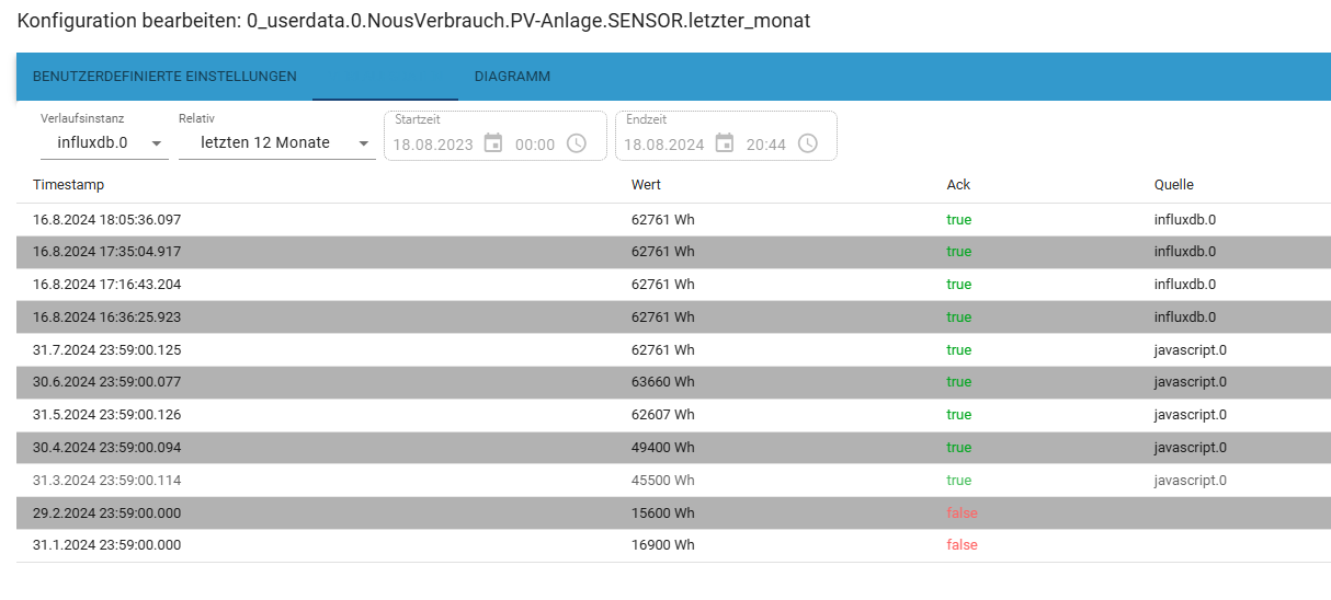

            opöl
            @homoran ,
            reicht das so als Screenshot?
            O HomoranH 2 Antworten Letzte Antwort
            • O opöl
              @homoran ,
              O Offline
              O Offline
              opöl
              • O opöl
                @homoran ,
                @opöl sagte in Merkwürdige Einträge in der influx DB:
                ja!
                was hast du denn für Einstellungen?
                Nur Änderungen loggen + trotzdem alle x Minuten?
                oder hattest du influx Instanz mehrmals neu gestartet
                oder hast du optimierte...?...? angehakt?
                O 1 Antwort Letzte Antwort
