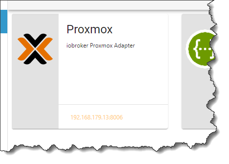

    @mcm1957 ich hänge mich hier mal dran, scheint am besten zu passen :-)
    Bin auf auf Admin v7.0.22.
    Seit dem Update von v6.x.x (meine ich), weist meine Proxmox-Kachel in der Admin-Übersicht eine falsche IP-Adresse aus. Keine Ahnung warum und ich kann diese nicht über den Editor korrigieren, bzw. finde auch nicht den evtl. entsprechenden Eintrag im Objektbaum.
    Wie oder wo bekomme ich das wieder korrigiert?

      Ich kann den Fehler zumindest bestätigen.
      @pedder007 sagte in Admin Adapter Übersicht, kein "Update-Symbol":
      Du selbst kannst das gar nicht korrigieren.
      Mach ein Issue in GitHub auf.

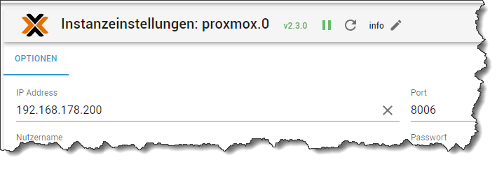

              Ist in der 7.0.23 noch immer vorhanden.
              Es wird die IP des ioBroker angezeigt/verwendet und nicht die in der Instanz eingetragene IP des Proxmox-Host.
              Hat nix mit dem fehlenden Update-Button zu tun.
              Edit
              Ist übrigens nur bei der Proxmox-Kachel so.
              Andere (Unifi, Lupus, Homematic) zeigen jeweils die korrekte IP.
              Issue existiert bereits:
              https://github.com/iobroker-community-adapters/ioBroker.proxmox/issues/403
