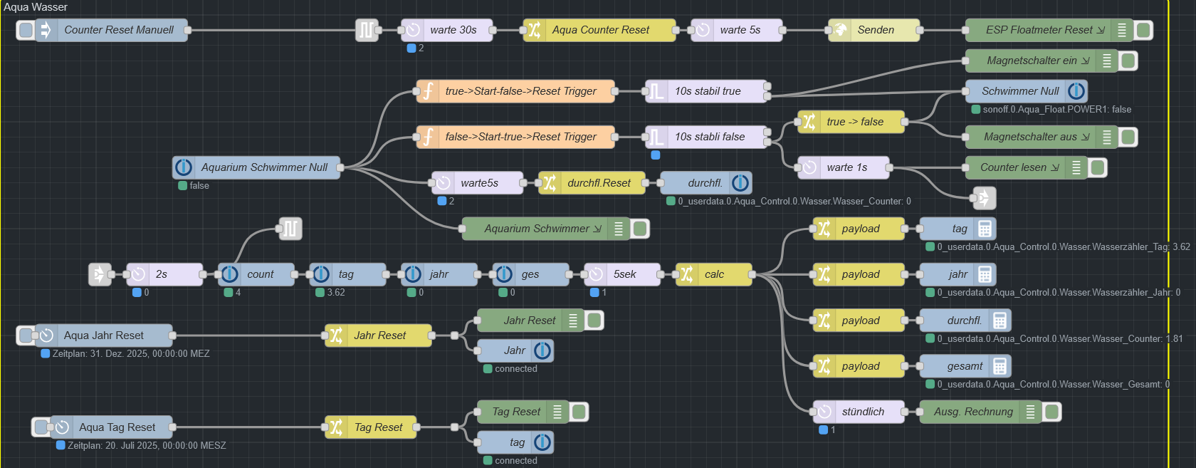

          Musste ein wenig umstellen
          so siehts jetzt aus und erst wenn schwimmer false ist wird getriggert

                  Ich denke ich hab alles alleine hinbekommen.
                  Counter vorher
                  danach
                  Wird auf false getriggert mit 2 sek verzögerung, weil der Wasserdurchflussmesser immer noch minimal nach pulst.
                  Vorher
                  Screenshot 2024-08-17 070629.png danach auch erst auf false in die Datenpunkte aktualisiert
                  das dann die aktuelle Flow kannst du ja noch mal drüber gucken, ob ich alles Richtig gemacht habe. Auch die Cronjob setzen die Datenpunkte auf 0

                          @mickym
                          noch mal eine dumme Frage,
                          bei allen steht ja der payload ihrer eigenschaft.
                          also durchfluss ~ durchfluss
                          tag ~ tag usw. doch bei gesamt steht auch durchfluss in der change node für gesamt
                          wie ist denn da die verarbeitung zu verstehen.
                                  "id": "1a1876d6fd414b64",
                                  "type": "change",

                          ist mir nur aufgefallen, das dreimal innerhalb weniger sekunden gepumpt wird und weil das so schnell geht, wird der durchfluss wert im ESP nicht resettet oder liegt das an dem delay
                          mickym 1 Reply Last reply Reply Quote 0
                          • mickym
                            mickym Most Active @Aphofis last edited by mickym
                            @aphofis sagte in ["erfolgreich", "gelöst"] Wasserregulierung Aquarium:
                            @mickym
                            Tja ich habe die Change Node nicht gemacht, da hat wohl jemand nicht exakt gearbeitet oder nicht verstanden was er tut.
                            Ich habe Dir hier, lediglich erklärt, dass die iobroker-out Node nur eine payload wieder in einen Datenpunkt schreibt.
                            Keine Ahnung was für ein delay?
                            Ausserdem schreibt man KEINE Werte in EINEN Adapter, sondern nur Kommandos. Das habe ich aber alles schon erklärt.
                            • Aphofis
                              @mickym
                              ja das stimmt. Habe die value in command geändert. Ist wohl bei mir etwas untergegangen.
                              den payload habe ich dann auch in gesamt geändert.
                              Der Dekay sitzt nur in dem Strang der den Counter auf dem Tasmota Gerät auf null setzt.
                              Hat damit also nix zu tun.
                              Aphofis 1 Reply Last reply Reply Quote 0
                              • Aphofis
                                Aphofis @Aphofis last edited by Aphofis
                                @mickym
                                hab ich oben angepasst.
                                Telegram ist völlig unwichtig.
                                Das Blockly hab ich Telegram rausgeschmissen. Sollte jetzt importiert werden können.

                                          • Aphofis
                                            Sag mal @peterfido
                                            Könntest du dir meine Steuerung für das Zählen des Wasserverbrauchs mal ansehen, es klappt einfach nicht das dass wasser sauber gezählt wird, der Durchflußzähler und der Tasmota Counter zur rechten Zeit resettet werden. Jahreszähler und Gesamtzähler werden garkeine Werte mehr gespeichert. Ich bin am verzweifeln. Die Steuerung läuft einfach weiter und zählt Ghost Wasser.
                                            Das Magnetventil läuft über den Schwimmer und abgenommen wird mit
                                            sonoff.0.Aqua_Float.POWER1
                                            Der Schwimmer der im Aquarium ist.
                                            Der Counter Korrektur Wert ist Counterwert durch 2.207
                                            das ergibt dann Milliliter.
                                            Das Problem ist halt, wenn Wasser dosiert wird kommen so zu sagen mehrere Schübe innerhalb von ca 2 min. Also in den 2 min. spuckt das Magnetventil mehrere male Wasser. der Durchflusszähler soll mit dem Reset des Datenpunktes warten bis 2 min um sind und dann ausrechnen und in die Datenpunkte schreiben und dann soll erst per exec der Tasmota Counter auf null gesetzt werden.
                                            Ich komme einfach nicht weiter aber vllt hast du auch eine komplett andere Idee wie man das realisieren kann das dann nach erfolgreicher Rechnung und Reset Durchfluss und Counter dann das Script so lange angehalten wird bis wieder der Schwimmer true ist.

                                                    "action": "",
                                                    "property": "",
                                                    "from": "",
                                                    "to": "",
                                                    "reg": false,
                                                    "x": 510,
                                                    "y": 1960,
                                                    "wires": [
                                                            "808ca55aa517a5fc"
                                                    "id": "563bba093738fae5",
                                                    "type": "inject",
                                                    "z": "c3f95ff4b3bd3d0b",
                                                    "g": "1a859ccfe9c28df2",
                                                    "name": "Counter Reset Manuell",
                                                    "props": [
                                                            "p": "payload"
                                                    "repeat": "",
                                                    "crontab": "",
                                                    "once": false,
                                                    "onceDelay": 0.1,
                                                    "topic": "",
                                                    "payload": "true",
                                                    "payloadType": "bool",
                                                    "x": 160,
                                                    "y": 1560,
                                                    "wires": [
                                                            "609ccf61073b854d"
                                                    "id": "f7df541d3f404b78",
                                                    "type": "delay",
                                                    "name": "5sek",
                                                    "pauseType": "delay",
                                                    "timeout": "5",
                                                    "timeoutUnits": "seconds",
                                                    "rate": "1",
                                                    "nbRateUnits": "1",
                                                    "rateUnits": "second",
                                                    "randomFirst": "1",
                                                    "randomLast": "5",
                                                    "randomUnits": "seconds",
                                                    "drop": false,
                                                    "allowrate": false,
                                                    "outputs": 1,
                                                    "x": 830,
                                                    "y": 1880,
                                                    "wires": [
                                                            "7c2500bede7f25d4"
                                                    "id": "8743ba443addaebf",
                                                    "type": "delay",
                                                    "name": "warte 5s",
                                                    "timeout": "5",
                                                    "rate": "1",
                                                    "nbRateUnits": "1",
                                                    "randomFirst": "1",
                                                    "randomLast": "5",
                                                    "drop": false,
                                                    "allowrate": false,
                                                    "outputs": 1,
                                                    "x": 980,
                                                    "y": 1560,
                                                    "wires": [
                                                            "7c0308e4cbf9ef30"
                                                    "id": "6a9e87db4da836f3",
                                                    "type": "debug",
                                                    "name": "Counter lesen",
                                                    "active": true,
                                                    "tosidebar": true,
                                                    "console": true,
                                                    "tostatus": false,
                                                    "complete": "payload",
                                                    "targetType": "msg",
                                                    "statusVal": "",
                                                    "statusType": "auto",
                                                    "x": 1360,
                                                    "y": 1740,
                                                    "wires": []
                                                    "id": "6f5a83894c3aef98",
                                                    "type": "delay",
                                                    "name": "warte 1s",
                                                    "timeout": "1",
                                                    "rate": "1",
                                                    "nbRateUnits": "1",
                                                    "randomFirst": "1",
                                                    "randomLast": "5",
                                                    "drop": false,
                                                    "allowrate": false,
                                                    "outputs": 1,
                                                    "x": 1120,
                                                    "y": 1740,
                                                    "wires": [
                                                            "6a9e87db4da836f3",
                                                            "9bf05862f4304dc5"
                                                    "id": "9bf05862f4304dc5",
                                                    "type": "link out",
                                                    "name": "link out 3",
                                                    "mode": "link",
                                                    "links": [
                                                        "9552b7c2b1801979"
                                                    "x": 1305,
                                                    "y": 1780,
                                                    "wires": []
                                                    "id": "9552b7c2b1801979",
                                                    "type": "link in",
                                                    "name": "Wasser Aquarium",
                                                    "links": [
                                                        "9bf05862f4304dc5",
                                                        "d565db4f64ab77b8"
                                                    "x": 145,
                                                    "y": 1880,
                                                    "wires": [
                                                            "e81a97ae3a22204a"
                                                    "id": "c913126f62034657",
                                                    "type": "ioBroker out",
                                                    "name": "durchfl.",
                                                    "topic": "0_userdata.0.Aqua_Control.0.Wasser.Wasser_Counter",
                                                    "ack": "true",
                                                    "autoCreate": "false",
                                                    "stateName": "",
                                                    "role": "",
                                                    "payloadType": "",
                                                    "readonly": "",
                                                    "stateUnit": "",
                                                    "stateMin": "",
                                                    "stateMax": "",
                                                    "x": 940,
                                                    "y": 1760,
                                                    "wires": []
                                                    "id": "73c589fc4b19b6a6",
                                                    "type": "delay",
                                                    "name": "warte5s",
                                                    "timeout": "5",
                                                    "rate": "1",
                                                    "nbRateUnits": "1",
                                                    "randomFirst": "1",
                                                    "randomLast": "5",
                                                    "drop": false,
                                                    "allowrate": false,
                                                    "outputs": 1,
                                                    "x": 640,
                                                    "y": 1760,
                                                    "wires": [
                                                            "61542b932d33fd78"
                                                    "id": "61542b932d33fd78",
                                                    "type": "change",
                                                    "name": "durchfl.Reset",
                                                    "rules": [
                                                            "t": "set",
                                                            "p": "payload",
                                                            "pt": "msg",
                                                            "to": "0",
                                                            "tot": "num"
                                                    "action": "",
                                                    "property": "",
                                                    "from": "",
                                                    "to": "",
                                                    "reg": false,
                                                    "x": 790,
                                                    "y": 1760,
                                                    "wires": [
                                                            "c913126f62034657"
                                                    "id": "ab90e1ab646e9eed",
                                                    "type": "debug",
                                                    "name": "Tag Reset",
                                                    "active": true,
                                                    "tosidebar": true,
                                                    "console": false,
                                                    "tostatus": false,
                                                    "statusVal": "",
                                                    "x": 700,
                                                    "y": 2060,
                                                    "wires": []
                                                    "id": "9cecbd11e872bfdb",
                                                    "name": "tag",
                                                    "topic": "0_userdata.0.Aqua_Control.0.Wasser.Wasserzähler_Tag",
                                                    "ack": "true",
                                                    "stateName": "",
                                                    "role": "",
                                                    "payloadType": "",
                                                    "readonly": "",
                                                    "stateUnit": "",
                                                    "stateMin": "",
                                                    "stateMax": "",
                                                    "x": 690,
                                                    "y": 2100,
                                                    "wires": []
                                                    "id": "bc2a319f564c33d9",
                                                    "type": "change",
                                                    "rules": [
                                                            "t": "set",
                                                            "p": "payload",
                                                            "pt": "msg",
                                                            "to": "0",
                                                            "tot": "num"
                                                    "action": "",
                                                    "property": "",
                                                    "from": "",
                                                    "to": "",
                                                    "reg": false,
                                                    "x": 500,
                                                    "y": 2080,
                                                    "wires": [
                                                            "89a502565f5ae81e"
                                                    "id": "90caba50491bdb04",
                                                    "type": "debug",
                                                    "name": "Aquarium Schwimmer",
                                                    "active": true,
                                                    "tosidebar": true,
                                                    "console": true,
                                                    "tostatus": false,
                                                    "statusVal": "",
                                                    "x": 730,
                                                    "y": 1820,
                                                    "wires": []
                                                    "id": "fd3b2660fe046608",
                                                    "type": "function",
                                                    "name": "true->Start-false->Reset Trigger",
                                                    "func": "let news = msg.payload;\n\nif(news == true){\n    msg.payload = true;\n    return msg;\n}\nif(news == false){\n    msg.reset = true;\n    return msg;\n}\n",
                                                    "outputs": 1,
                                                    "timeout": 0,
                                                    "noerr": 0,
                                                    "initialize": "",
                                                    "finalize": "",
                                                    "libs": [],
                                                    "x": 690,
                                                    "y": 1640,
                                                    "wires": [
                                                            "4fad1e03a092f4a0"
                                                    "id": "4feaae61b4f696e0",
                                                    "type": "debug",
                                                    "name": "Magnetschalter ein",
                                                    "active": true,
                                                    "tosidebar": true,
                                                    "console": true,
                                                    "tostatus": false,
                                                    "statusVal": "",
                                                    "x": 1380,
                                                    "y": 1600,
                                                    "wires": []
                                                    "id": "69cce4611306ccbd",
                                                    "name": "Schwimmer Null",
                                                    "topic": "sonoff.0.Aqua_Float.POWER1",
                                                    "ack": "false",
                                                    "stateName": "",
                                                    "role": "",
                                                    "payloadType": "",
                                                    "readonly": "",
                                                    "stateUnit": "",
                                                    "stateMin": "",
                                                    "stateMax": "",
                                                    "x": 1360,
                                                    "y": 1640,
                                                    "wires": []
                                                    "id": "038c26b36eef9202",
                                                    "type": "change",
                                                    "name": "true -> false",
                                                    "rules": [
                                                            "t": "change",
                                                            "p": "payload",
                                                            "pt": "msg",
                                                            "from": "true",
                                                            "fromt": "bool",
                                                            "to": "false",
                                                            "tot": "bool"
                                                    "action": "",
                                                    "property": "",
                                                    "from": "",
                                                    "to": "",
                                                    "reg": false,
                                                    "x": 1130,
                                                    "y": 1680,
                                                    "wires": [
                                                            "69cce4611306ccbd",
                                                            "33382d586d6412a6"
                                                    "id": "33382d586d6412a6",
                                                    "type": "debug",
                                                    "name": "Magnetschalter aus",
                                                    "active": true,
                                                    "tosidebar": true,
                                                    "console": true,
                                                    "tostatus": false,
                                                    "statusVal": "",
                                                    "x": 1380,
                                                    "y": 1700,
                                                    "wires": []
                                                    "id": "8ddcd39403d6930a",
                                                    "type": "function",
                                                    "name": "false->Start-true->Reset Trigger",
                                                    "func": "let news = msg.payload;\n\nif(news == false){\n    msg.payload = true;\n    return msg;\n}\nif(news == true){\n    msg.reset = true;\n    return msg;\n}\n",
                                                    "outputs": 1,
                                                    "timeout": 0,
                                                    "noerr": 0,
                                                    "initialize": "",
                                                    "finalize": "",
                                                    "libs": [],
                                                    "x": 690,
                                                    "y": 1700,
                                                    "wires": [
                                                            "b5f10b86bf9b0200"
                                                    "id": "b5f10b86bf9b0200",
                                                    "type": "trigger",
                                                    "name": "10s stabli false",
                                                    "op1": "",
                                                    "op2": "true",
                                                    "op1type": "nul",
                                                    "op2type": "bool",
                                                    "duration": "10",
                                                    "extend": false,
                                                    "overrideDelay": false,
                                                    "units": "s",
                                                    "reset": "",
                                                    "bytopic": "all",
                                                    "topic": "topic",
                                                    "outputs": 2,
                                                    "x": 940,
                                                    "y": 1700,
                                                    "wires": [
                                                            "038c26b36eef9202",
                                                            "6f5a83894c3aef98"
                                                    "id": "4fad1e03a092f4a0",
                                                    "type": "trigger",
                                                    "name": "10s stabil true",
                                                    "op1": "",
                                                    "op2": "true",
                                                    "op1type": "nul",
                                                    "op2type": "bool",
                                                    "duration": "10",
                                                    "extend": false,
                                                    "units": "s",
                                                    "reset": "",
                                                    "bytopic": "all",
                                                    "topic": "topic",
                                                    "outputs": 2,
                                                    "x": 940,
                                                    "y": 1640,
                                                    "wires": [
                                                            "69cce4611306ccbd",
                                                            "4feaae61b4f696e0"
                                                    "id": "e81a97ae3a22204a",
                                                    "type": "delay",
                                                    "name": "2s",
                                                    "timeout": "2",
                                                    "rate": "1",
                                                    "nbRateUnits": "1",
                                                    "randomFirst": "1",
                                                    "randomLast": "5",
                                                    "drop": false,
                                                    "allowrate": false,
                                                    "outputs": 1,
                                                    "x": 230,
                                                    "y": 1880,
                                                    "wires": [
                                                            "942aa84ed3938cd3",
                                                            "0ed13f428df5e432"
                                                    "id": "06eaa9f9a160c3b3",
                                                    "type": "delay",
                                                    "name": "stündlich",
                                                    "timeout": "1",
                                                    "timeoutUnits": "hours",
                                                    "rate": "1",
                                                    "nbRateUnits": "1",
                                                    "randomFirst": "1",
                                                    "randomLast": "5",
                                                    "drop": false,
                                                    "allowrate": false,
                                                    "outputs": 1,
                                                    "x": 1140,
                                                    "y": 2060,
                                                    "wires": [
                                                            "ccd69a7fcceb89ee"
                                                    "id": "0ed13f428df5e432",
                                                    "type": "link out",
                                                    "name": "Counter Reset",
                                                    "mode": "link",
                                                    "links": [
                                                        "94a4bdf6ddf909f7"
                                                    "x": 395,
                                                    "y": 1820,
                                                    "wires": [],
                                                    "icon": "node-red/serial.svg"
                                                    "id": "94a4bdf6ddf909f7",
                                                    "type": "link in",
                                                    "name": "",
                                                    "links": [
                                                        "0ed13f428df5e432"
                                                    "x": 495,
                                                    "y": 1560,
                                                    "wires": [
                                                            "609ccf61073b854d"
                                                    "id": "5f88202c19f1243b",
                                                    "type": "cronplus",
                                                    "name": "Aqua Jahr Reset",
                                                    "outputField": "payload",
                                                    "timeZone": "",
                                                    "storeName": "",
                                                    "commandResponseMsgOutput": "output1",
                                                    "defaultLocation": "",
                                                    "defaultLocationType": "default",
                                                    "outputs": 1,
                                                    "options": [
                                                            "name": "Zeitplan",
                                                            "topic": "Counter Aqua Reset",
                                                            "payloadType": "default",
                                                            "payload": "",
                                                            "expressionType": "cron",
                                                            "expression": "0 0 0 31 12 ? *",
                                                            "location": "",
                                                            "offset": "0",
                                                            "solarType": "all",
                                                            "solarEvents": "sunrise,sunset"
                                                    "x": 150,
                                                    "y": 1960,
                                                    "wires": [
                                                            "21803bcc2015f013"
                                                    "id": "aa6ec21f7f18300d",
                                                    "type": "cronplus",
                                                    "name": "Aqua Tag Reset",
                                                    "timeZone": "",
                                                    "storeName": "",
                                                    "outputs": 1,
                                                    "options": [
                                                            "name": "Zeitplan",
                                                            "payload": "",
                                                            "expression": "0 0 0 * * ? *",
                                                            "location": "",
                                                            "offset": "0",
                                                            "solarType": "all",
                                                    "x": 160,
                                                    "y": 2080,
                                                    "wires": [
                                                            "bc2a319f564c33d9"
                                                    "id": "808ca55aa517a5fc",
                                                    "type": "junction",
                                                    "x": 610,
                                                    "y": 1960,
                                                    "wires": [
                                                            "231f234c747c4e6c",
                                                            "bc6fea64c9d18049"
                                                    "id": "89a502565f5ae81e",
                                                    "type": "junction",
                                                    "x": 610,
                                                    "y": 2080,
                                                    "wires": [
                                                            "9cecbd11e872bfdb",
                                                            "ab90e1ab646e9eed"
