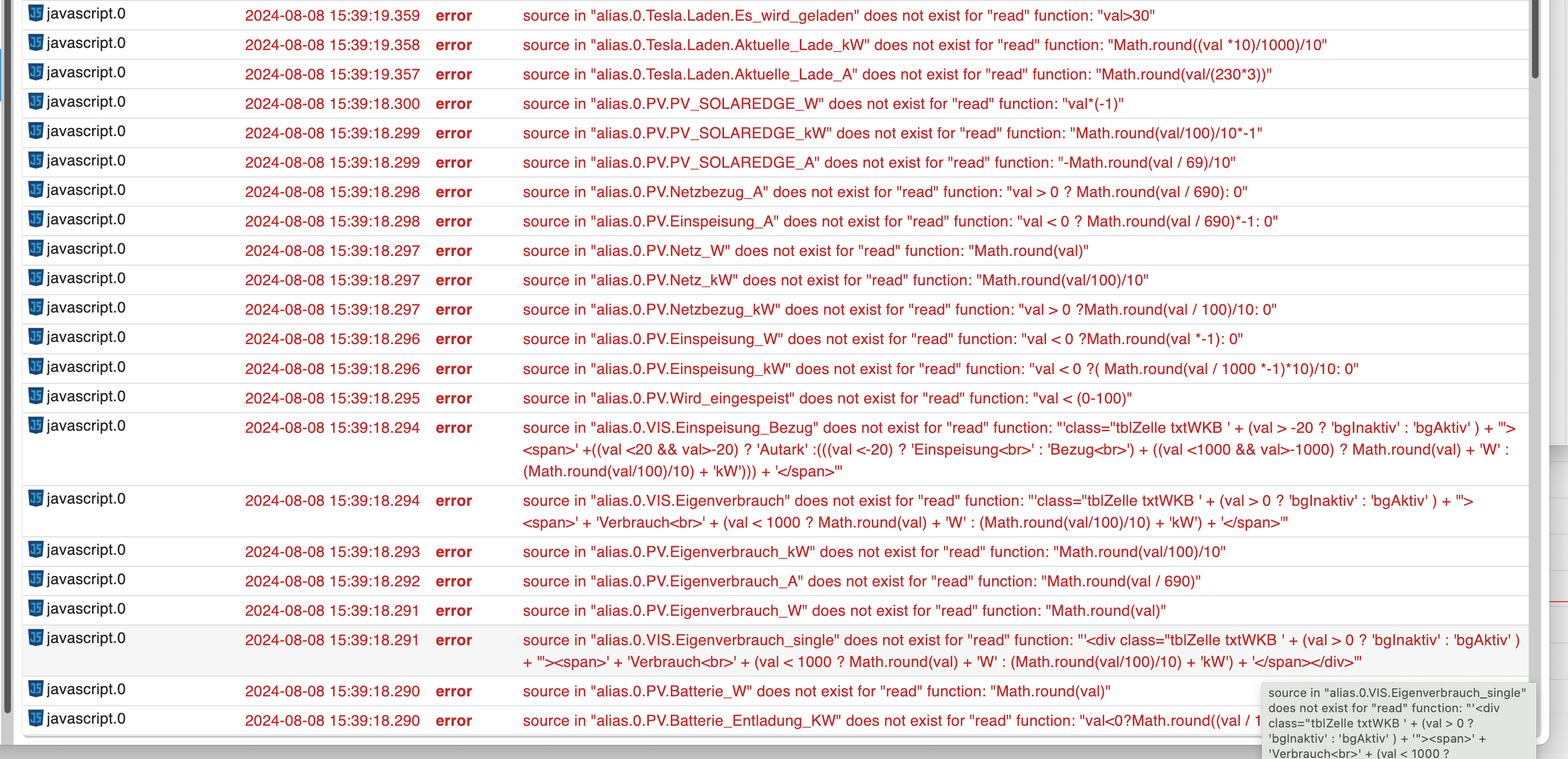

    Ich habe 90 Zeile diese Fehler. Dürfte jeden alias Datenpunkt treffen der die Konvertierung nutzt:
    javascript.0
    2024-08-08 15:39:19.359	error	source in "alias.0.Tesla.Laden.Es_wird_geladen" does not exist for "read" function: "val>30"
    javascript.0
    2024-08-08 15:39:19.358	error	source in "alias.0.Tesla.Laden.Aktuelle_Lade_kW" does not exist for "read" function: "Math.round((val *10)/1000)/10"
    Hat jemand eine Idee?

        Und die Datenpunkte auf welche sich die Alias beziehen gibt es auch wirklich noch?
        mcm1957M peterk34P 2 Antworten Letzte Antwort

          @peterk34
          Könnte bzw. sollte mit 6.0.10 gefixed sein.
          Siehe https://github.com/ioBroker/ioBroker.js-controller/blob/master/CHANGELOG.md#6010-2024-08-05
          Aber ACHTUNG: 6.0.10 ist noch Latest / Beta. Daher bitte sel bst beurteilen ob ein Update angebracht ist.

            @ofbeqnpolkkl6mby5e13 6.0.9

              @haus-automatisierung ja, alle

                @mcm1957 sagte in Scriptfehler bei alias:
                Denke schon, weil eine Commit dabei ist, der genau das beschreibt:
                https://github.com/ioBroker/ioBroker.js-controller/pull/2859
                https://github.com/ioBroker/ioBroker.js-controller/commit/bb39b56985d2141130fd7ada5e4d35b1a3779c05
                https://github.com/ioBroker/ioBroker.js-controller/issues/1406

                  @haus-automatisierung also auf 6.0.10 umstellen?

                    @peterk34 Klar, ist eh nur ein Bugfix-Release und damit eher unkritisch. Schau den Diff an - kaum was passiert. Größte gelöste Thema ist genau dein Problem:
                    https://github.com/ioBroker/ioBroker.js-controller/compare/v6.0.9...v6.0.10

                      @haus-automatisierung Danke matthias, ist jetzt behoben
