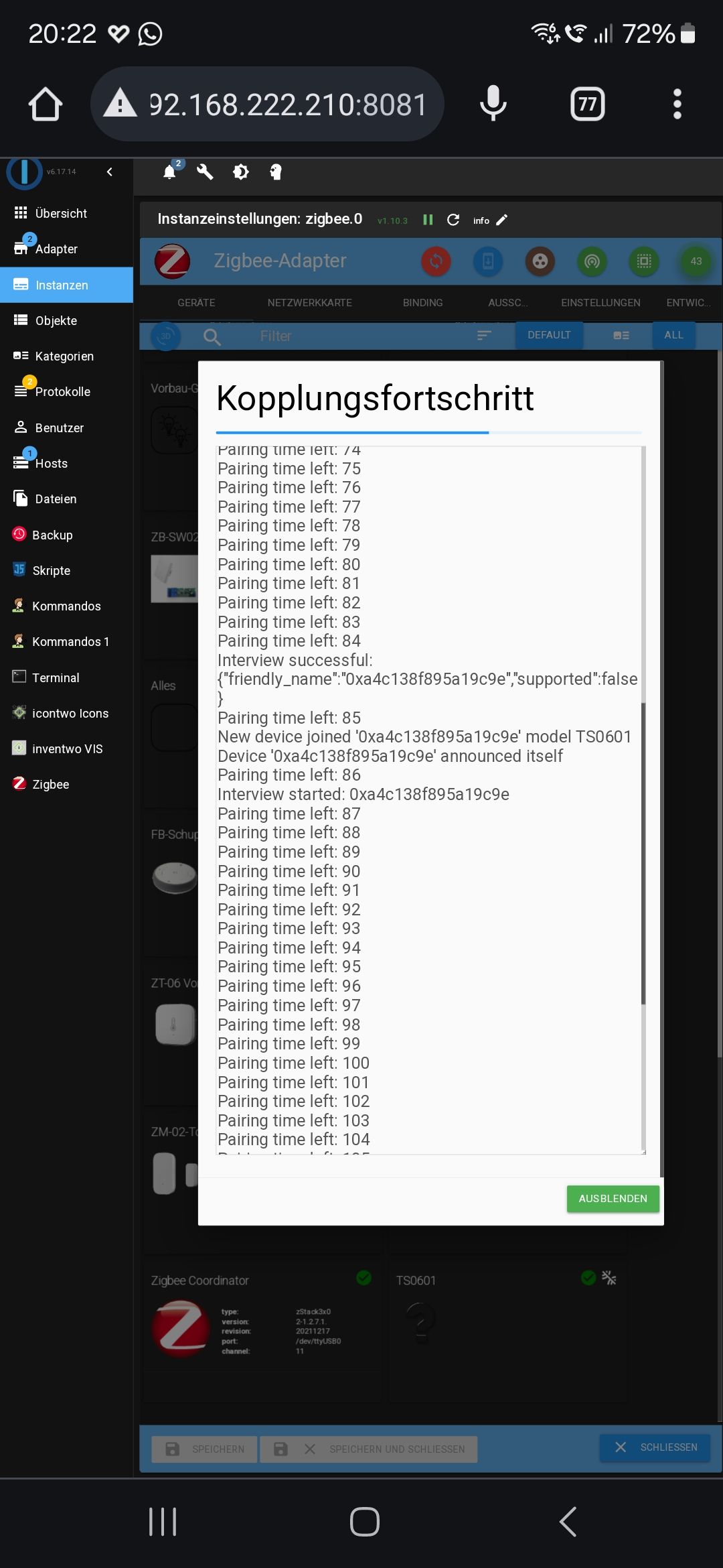

    Nun wollte ich den per Zigbee koppeln.
    Aber das scheitert leider.
    Der Zigbee startet zwar das Interview, aber erkennt das Gerät Leier nicht.

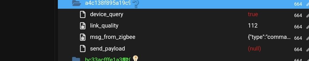

          b) was sagen denn die Datenpunkte, hat der Adapter was angelegt?

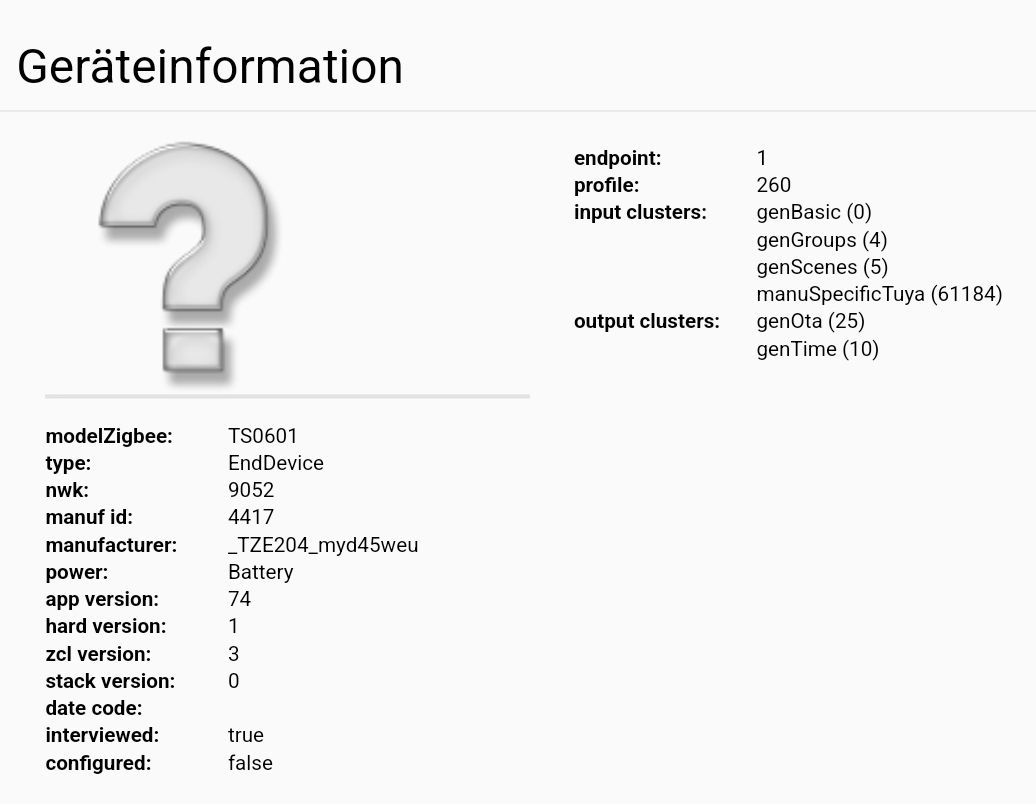

          c) wird in dem anderen Thread ja ne Lösung präsentiert wegen des Icons

            Die datenpunkte wurden angelegt.

                  Firmware Update solltest du nicht brauchen. Die Firmware redet mit dem Gerät. Lösung siehe hier
                  A.

                    @asgothian danke, läuft.
