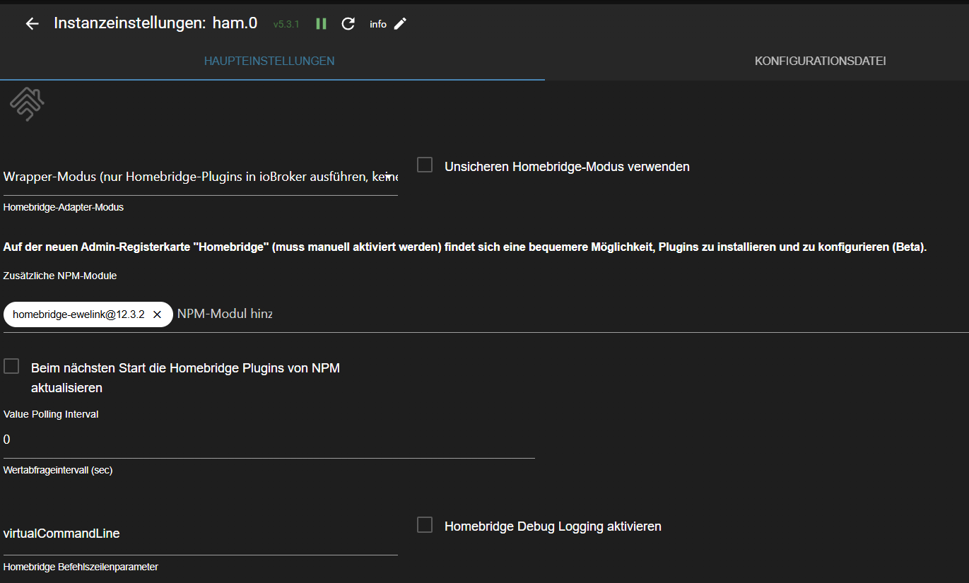

            Versuch das mal 1:1 soweit es geht zu übernehmen
            Im Adapter das Modul so eintragen
            In der Konfigurationsdatei neben den Haupteinstellungen kopierst Du das hier rein:

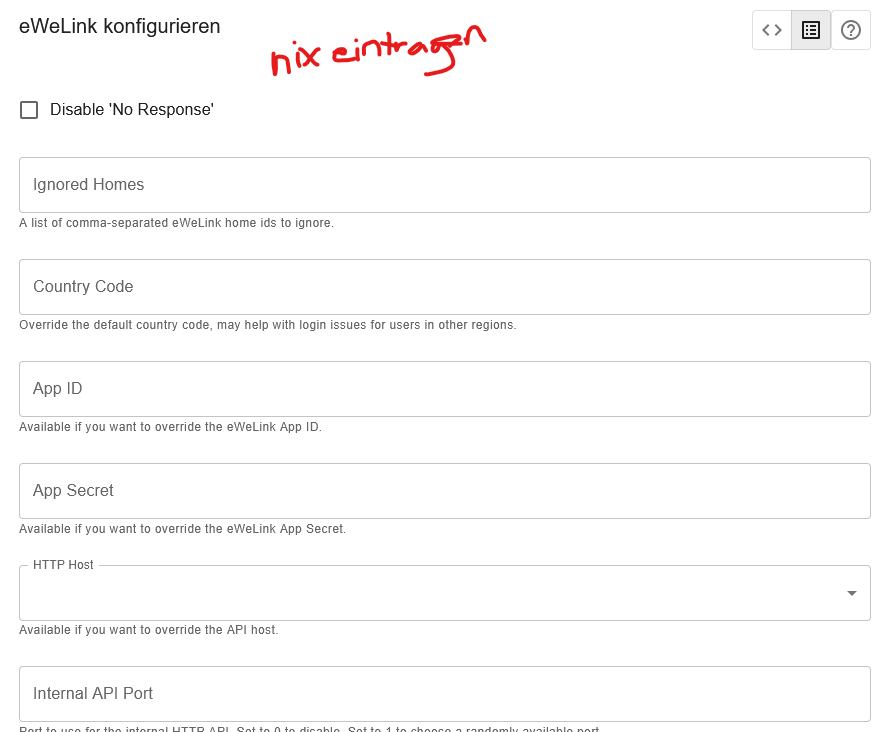

                          • haselchen
                            haselchen Most Active @Cinimod last edited by haselchen
                            @cinimod
                            So, ich lese mir das alles mal durch.
                            Wait a minute 🙂
                            Edit:
                            vermutlich hab ich nen Plan.
                            Probier das erstmal aus:
                            In den Instanz Einstellungen so eingeben.
                            Unten links in der Seitenleiste gibs ja den Homebridge Button
                            So muss dann das aussehen

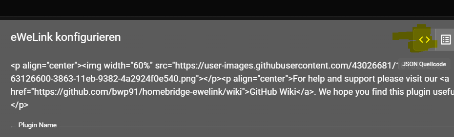

                            Jetzt zur Konfigurations YAML
                            Cinimod 1 Reply Last reply Reply Quote 0

                              • Cinimod
                                Cinimod Most Active @Cinimod last edited by
                                so weit bin ich jetzt ... sieht bei mir auch so aus ... und noch nen Haufen weitere Zeilen

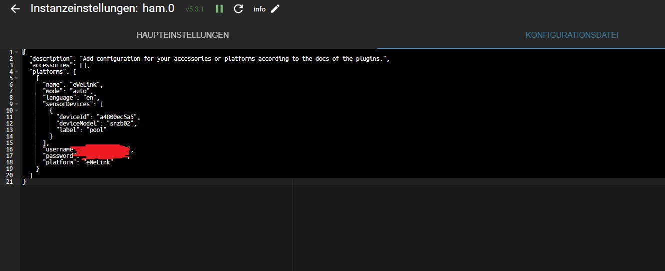

                                • haselchen
                                  @cinimod
                                    "description": "Add configuration for your accessories or platforms according to the docs of the plugins.",
                                    "accessories": [],
                                    "platforms": [
                                        "name": "eWeLink",
                                        "mode": "auto",
                                        "username": "XXXXXXX",
                                        "password": "XXXXXXX",
                                        "platform": "eWeLink",
                                        "sensorDevices": [
                                            "deviceId": "a4800ec5a5",
                                            "deviceModel": "snzb02",
                                  Diese YAML kopierst Du, vervollständigt mit Deinen Anmeldedaten in die Instanz.
                                  HAM als Adapter muss installiert sein, ansonsten brauchst Du keinen Extra Container.
                                  Hier ist die Konfigseite Deines Gerätes:
                                  https://github.com/homebridge-plugins/homebridge-ewelink/wiki/Sensor-Devices
                                  Ein Beispiel, wenn Du Offset oder Humidity haben möchtest
                                  Examples
                                  An example to add a temperature offset of 6.5 and a humidity offset of -3 for a Sonoff SNZB-02 Temp/Humidity sensor:
                                  "sensorDevices": [
                                        "deviceId": "a0009553c8",
                                        "offset": 6.5,
                                        "humidityOffset": -3

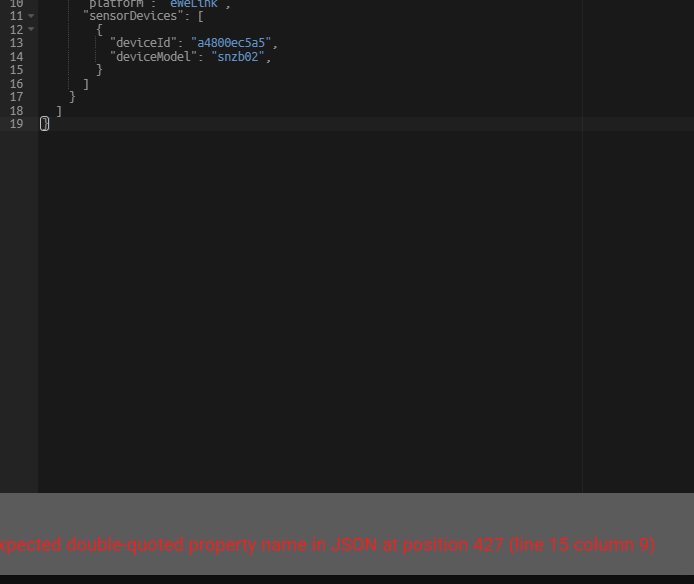

                                  • Cinimod
                                    Cinimod Most Active @haselchen last edited by
                                    @haselchen
                                    Mit irgendwas scheint er nicht zufrieden zu sein
                                    haselchen 2 Replies Last reply Reply Quote 0
                                    • haselchen
                                      @cinimod
                                      Liegt an den Klammern.
                                      Da bin ich nicht firm drin, welche da weg oder hin muss.
                                      Hoffe, dass kannst Du irgendwie korrigieren 🙂
                                      Edit: nimm das Komma hinter "snzb02" weg
                                      • haselchen
                                        @cinimod
                                          "accessories": [],
                                          "platforms": [
                                              "name": "eWeLink",
                                              "mode": "auto",
                                              "sensorDevices": [
                                        • Cinimod
                                          @haselchen sagte in IoBroker eWeLink über homebridge:
                                          Das hatte ich auch schon gefunden, jetzt hat er was anderes zu meckern:

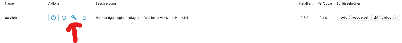

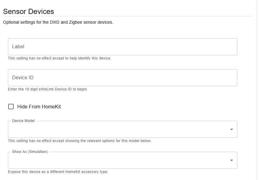

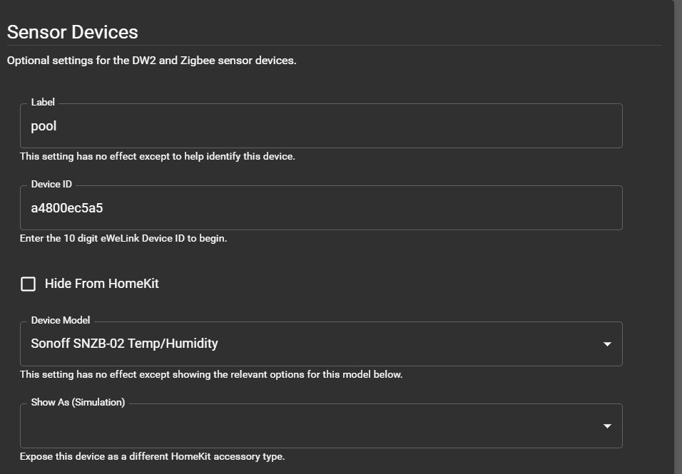

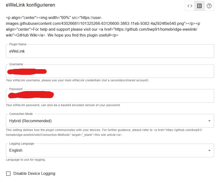

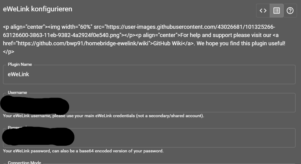

                                          • haselchen
                                            @cinimod
                                            Das YAML ist so jetzt richtig.
                                            Weiter mit dem Plug in.
                                            Hier in den Einstellungen, alles was zum Account und Gerät gehört eintragen.
                                            Hier trägst Du Deine Daten ein für den Sensor.
                                            Cinimod 2 Replies Last reply Reply Quote 0
