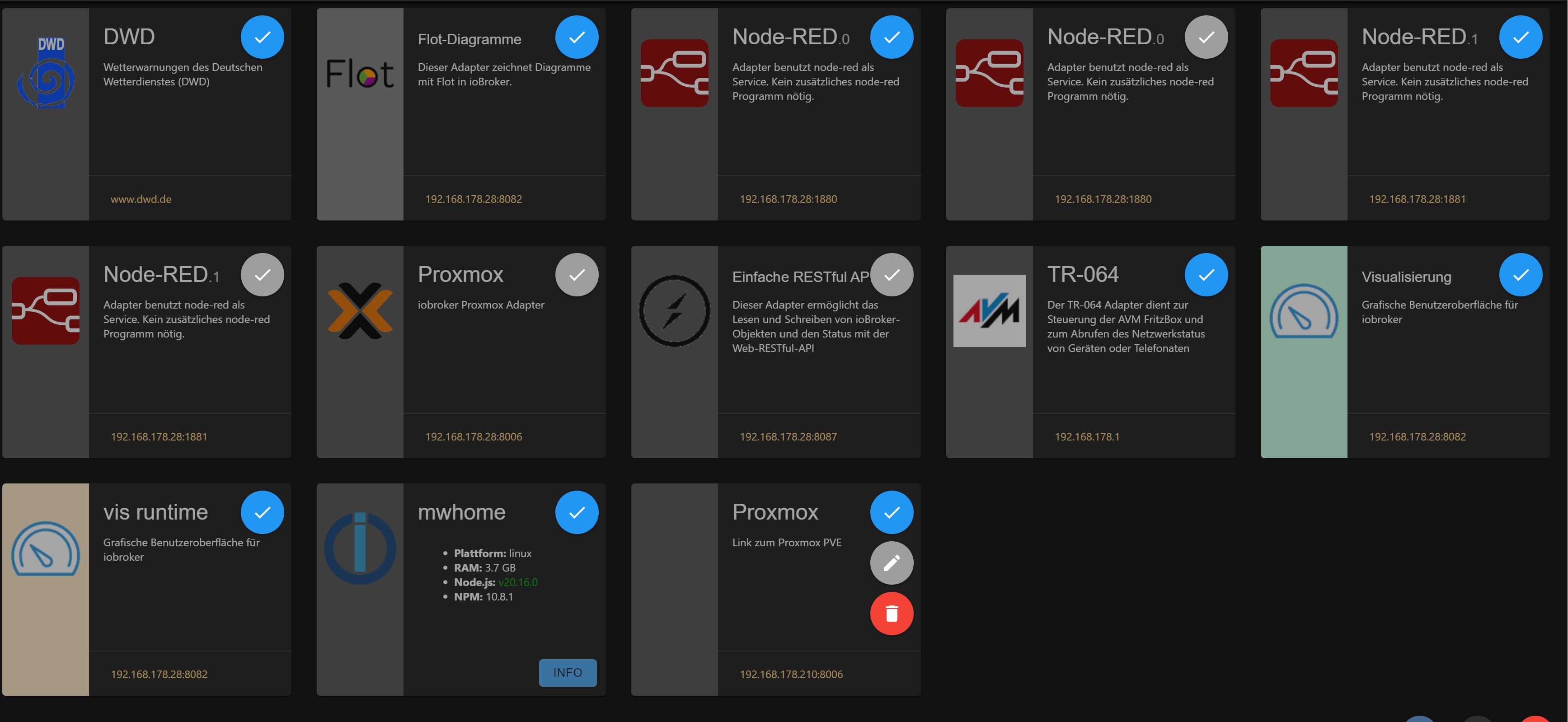

    Seit dem letzen Systemupdate auf den JS-Controller 6.x und/oder div. Adapter seit vorgestern habe ich nun die NodeRed Kacheln doppelt drin. Kann man das irgendwo editieren?
    Ergänzung: Ausserdem hätte ich entweder die Proxmox Kachel wieder entfernt (war vorher nicht da) oder man kann den Link anpassen. So ist er jedenfalls Schwachsinn.

      Auf den kleinen Stift in der rechten unteren Ecke der Übersicht drücken und bei den Doppelten einfach den Haken wegklicken.

        @shl59 Ok - danke. Manchmal kann es so einfach sein. Damit habe ich auch gleich die Kacheln mit Links, die ins Nirwana führen entfernt. :) - Danke.

          Für meine Begriffe ist das "weg klicken" aber nur "augenwischerei". Das eigentlich Problem, die Ursache ist damit aber nicht geklärt.

              Ja stimmt schon. Darüber habe ich mich aber schon immer geärgert, dass man diese Kacheln nicht selbst editieren kann, da das zum Beispiel bei nginx auch schon immer Probleme gab, da die URLs nicht direkt funktionieren. Das ist aber ein anderes Thema, das es wohl nicht gewollt ist, dass man diese Kacheln selbst bearbeiten kann.
              Und diese Proxmox Kachel ist so sinnlos, wie sonst was, da hätten sie wenigstens die Daten aus der Instanz entnehmen müssen
              und nicht einfach eine lokale Adresse verwenden
              Das ist einfach nicht durchdacht und man kann es aber nicht selbst beheben.

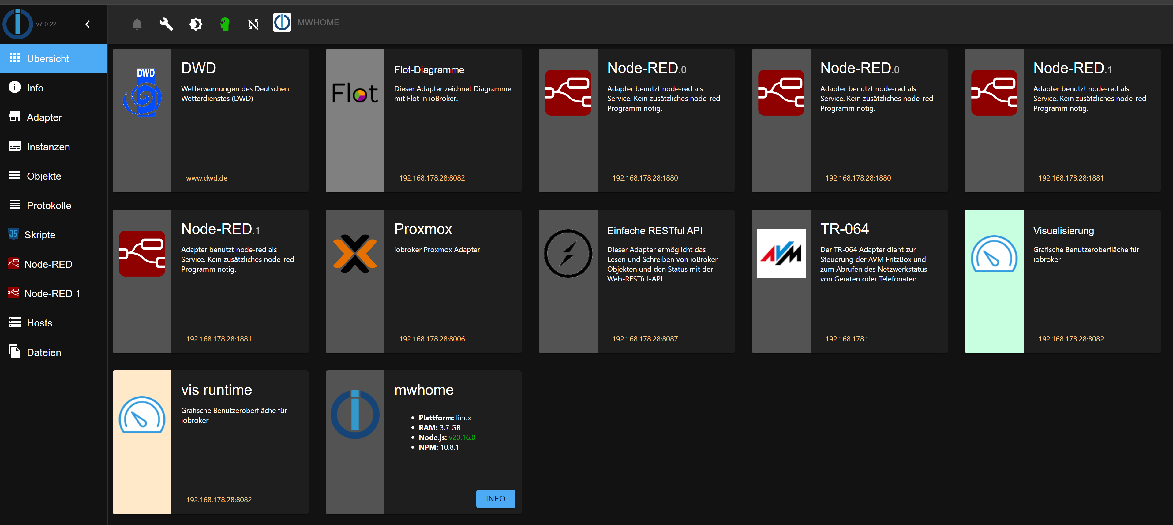

                                    @mickym sagte in Doppelte Kacheln in der Übersicht und Links editieren:
                                    geht nicht weil er die ip und port sonstwo her nimmt.
                                    Geht:
                                    @mcm1957
                                    Ist das ein Admin- oder Adapterproblem? Denke Adapter?! Aber wo steht das ip und port dort vordefiniert sind? Ist bestimmt hilfreich das im Bugbericht zu verlinken.
                                    Edit:
                                    Habs gefunden
                                    Note: localLink can have special keys, that will be replaced by real values.
                                    %ip%: will be replaced with IP address defined in first "web" instance.
                                    %field%, where field is attribute from "native" part of configuration of adapter instance.

                                        Ich hab aktuell JS Controller 7.0.3 und auch Admin 7.1.5 - aber ganz generell um die Kacheln hat sich keiner gekümmert .Ist ja auch nicht weiter schlimm. Ich frage mich halt nur, warum man es nicht zulässt, dass man als User die Kacheln selbst editieren kann, wie bei den eigens erstellten Kacheln.
                                        Im Moment habe ich immer noch die doppelten NodeRed Kacheln (gut 2 habe ich halt ausgeblendet), die falsche URL bei Proxmox und auch bei der Admin Kachel ist die Meldung - keine Ahnung Nonsense. Eine Zeitdifferenz von 85 Minuten ???
                                        Die Browserzeit und die Zeit auf meinem Raspberry ist völlig OK. Also keine Ahnung woher solche Fehler kommen. Ist aber für die Funktionalität unbedeutend - ich blende die Kacheln halt aus,
                                        Die Zeitstempel im Log sind auch völlig in Ordnung.
                                        Kurz danach ist der Fehler wieder weg.
                                          Geht:
                                          @mcm1957
                                          Edit:
                                          Habs gefunden
                                          E.g. "http://%ip%:%port%" will be shown as "http://192.168.0.1:8080", where "192.168.0.1" is IP address from "web" adapter and 8080 is value from "system.adapter.adapterName.X => native.port".
                                          Wobei das mit dem Port scheinbar nicht stimmt, keine Ahnung wo im ersten Fall die 80 herkommen.
                                          https://github.com/ioBroker/ioBroker.docs/blob/master/docs/en/dev/adapterdev.md
                                          mickymM Offline
                                          mickymM Offline
                                          mickym
                                          @ticaki sagte in Doppelte Kacheln in der Übersicht und Links editieren:
                                          Edit:
                                          Habs gefunden
                                          Copy to ClipboardNote: localLink can have special keys, that will be replaced by real values.
                                          Na ja dann ist das aber verkehrt. Der Web-Adapter mit seiner IP hat ja mit einer IP von Proxmox oder einem anderen System nichts zu tun. Dann darf man halt nicht diese Variablen nehmen.
