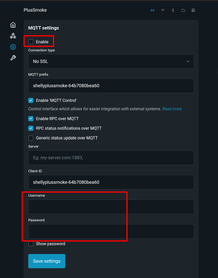

                      ok der Shelly soll direkt an [1] senden,
                      Ich aktiviere also die Option "enable",
                      und was trage ich bei "Username" und "Password" ein?

                        @hru sagte in MQTT-Adapter Fehler:
                        Username und Passwort am mosquitto.
                          mickymM Offline
                          mickymM Offline
                          mickym
                          @hru Das was Du beim mosquitto als Zugangsdaten eingegeben hast oder wenn Du keine eingegeben hast, dann keine.
                          Wenn Du in deiner mosquitto Konfiguration
                          allow_anonymous true
                          ist, dann gehts auch ohne Userid und Passwort. Sonst musst halt ein neues Passwortdatei generieren und darauf verweisen.
                          • hruH hru
                            TT-Tom
                            @hru
                            Bei Server musst du auch die IP vom Mosquitto eintragen inkl. Port
                            Gruß Tom
