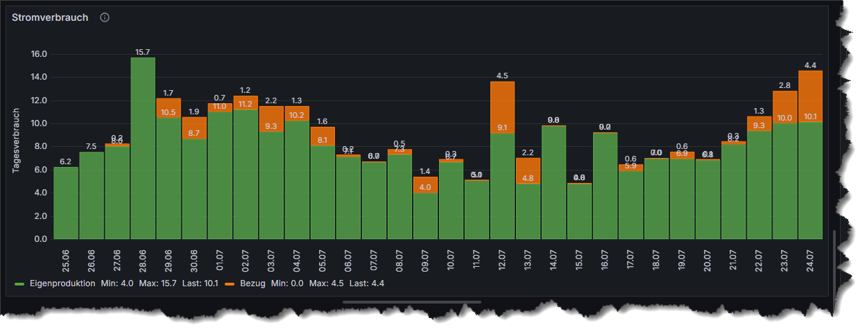

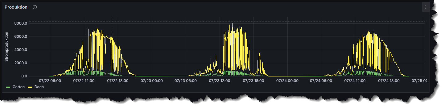

          Codierknecht
          @funcarv3r sagte in Visualisierung des PV-Ertrags:
          Ich hab hier einen Intel NUC mit Proxmox stehen, da ist IOBroker und Raspberrymatic virtuelisiert.
          Kommt ein bisschen darauf an, wie der NUC ausgestattet ist.
          Läuft bei mir ähnlich auf 'nem ThinkCentre.
          ioBroker und Grafana jeweils in einem eigenen LXC-Container.
          Dazu kommt noch MariaDB in einem weiteren Container.
          Die Daten sammelt der SQL-Adapter. Der schreibt kontinuierlich die PV-Produktion.
          Zusätzlich werden per Script am Ende des Tages die Tagesproduktion und der Bezug in einen DP geschrieben.

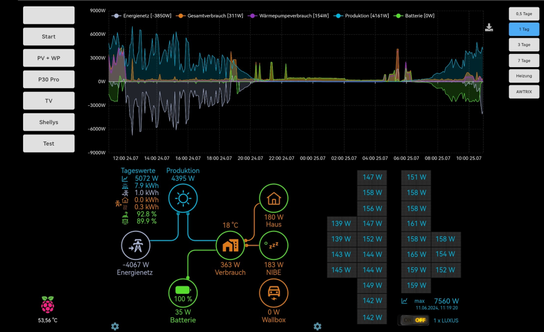

            Ich habe es mit eChart und Energieflussadapter erweitert gelöst.
            Die Daten kannst ja dann einfach zusammen abbilden bzw. als Gesamtertrag zusammen rechnen (siehe bei mir : Gesamtverbrauch / Wärmepumpe)
            Die Daten der Module werden nicht in Echtzeit übermittelt, daher weichen die Werte etwas ab.
