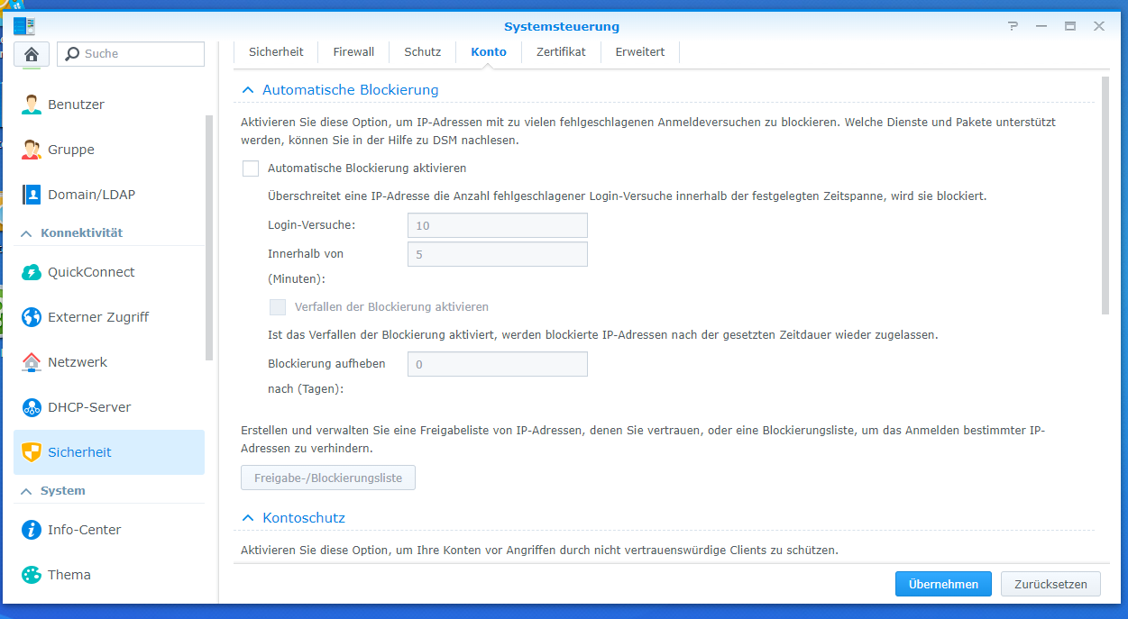

        @mcm1957 Mahh, ich liebe dieses Forum!
        für paar Minuten deaktiviert und schon war der Adapter grün. Jetzt habe ich die Funktion wieder aktiviert und es kommen nach wie vor Daten.

          @metaxa
          Das ist ein Sicherheitsfeature der Syno.
          Ich vermute mal im Zuge des Restarts kommen ein paar login Fehler. Das Blocking bleicbt dann aktiv auch wenn regelmäßig mich richtigen Daten zugrgriffen wird. Das Blocking timed erst aus, wenn von der Quell IP einige Zeit lang KEIN Zugriff erfolgt.
          Im Prinzip kannst du m.W. nach auch IPs whitelisten. Hab ich bei mir für meine(n) lokalen Admin PC auch gemacht damit ich mich nicht ggF selbst aussperre :-)

            @mcm1957 sagte in Synology Adapter - PW oder User falsch?:
            Genau das habe ich jetzt gemacht, nachdem nach einem Neustart des Adapters wieder nix ging.
            Wenn auchgleich ich nicht verstehe, warum das jahrelang lief. Egal, Lösung gefunden!

              @metaxa said in Synology Adapter - PW oder User falsch?:
              👍 Danke nochmals!
              Komisch - eigentlich sollte das nicht passieren.
              Ev. schau mal ob die Syno was logged wenn der Adapter neu gestartet wird. Wenn er bei einem Neustart aus irgendeinem Grund zuerst mal (einige) Fehllogins produziert wär das ein Issue beim Adapter wert. (Wobei ich nicht sagen kann wann wer dafür Zeit hat)
