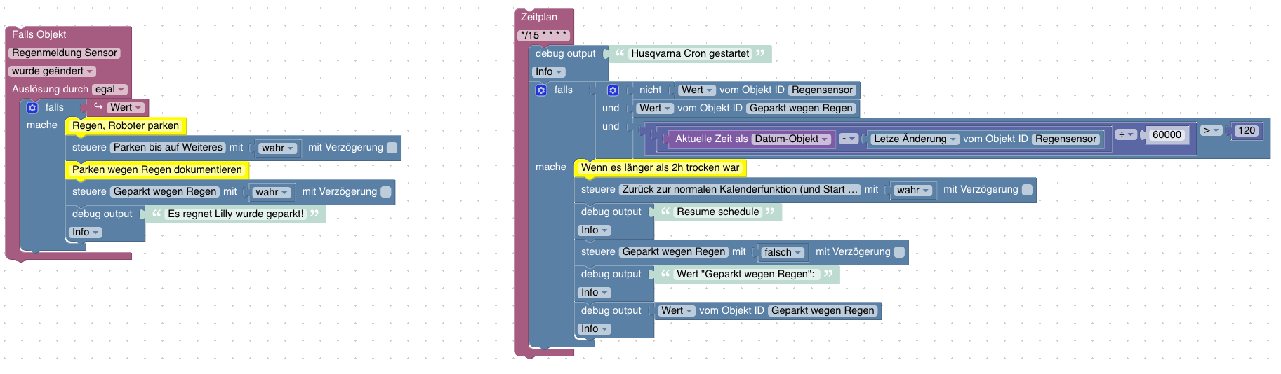

    Hallo an alle,
    ich habe gerade ein bißchen im Forum gesucht aber nicht so wirklich eine Lösung gefunden...

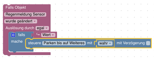

    Ich habe einen Regensensor der bei Regen "trure" und folglich bie keinem Regen "false" meldet.
    Jetzt schicke ich per Skript bei Regen den Roboter heim.

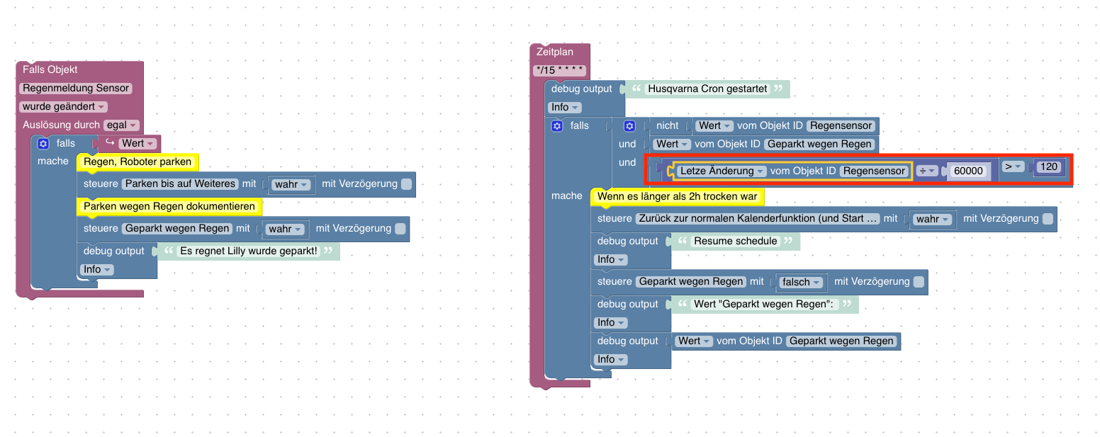

    In einem nächsten Schritt würde ich gerne (in einer Schleife bzw. vergleichbarem) prüfen ob es schon länger als X Stunden nicht mehr geregnet hat, um den Roboter dann wieder nch Plan auf die Reise zu schicken.
    Im Grunde geht es also darum, zu prüfen, ob der Datenpunkt "Regensensor" bereits seit mehr als X Stunden auf "false" stehr und wenn X eingetreten ist, den Befehl zur Rückkehr in den "scheduled Modus" zu senden.
    Alternativ könnten natürlich auch einmal am Tag früh morgens geschaut werden,
    1. ob der Roboter geparkt ist
    2. ob er geparkt ist, weil vormals Regen war
    3. ob bereits X Stunden vergangen sind, seit kein Regen mehr gefallen ist
    Vielleicht gibt es da einen einfachen Ansatz?

      @reutli Du kannst bei Regenende einen Timer starten, der nach gewünschter Zeit eine Variable oder einen Datenpunkt auf 'wahr' setzt. Bei Regenbeginn wird diese(r) auf 'falsch' gesetzt und der Timer gestoppt. Damit kannst du dann arbeiten.

        @reutli müsste eigentlich mit "vorletzter Timestamp" gehen.
        Differenz zwischen letzter Timestamp und vorletzter Timestamp bilden und prüfen
        edit:
        Blödsinn, du willst ja nicht beim nächsten Regenb3ginn wissen wie lange trocken war

          @reutli
          Wenn es dir hilft, ich habe das so gelöst.
          Wenn der Regensensor Regen meldet, starte ich einen Timer von 5 min. Wenn es danach immer noch regnet, schicke icg den Mähroboter in die Garage. Das soll verhindern, dass der Mähroboter schon beim ersten Regentropfen in die Garage fährt.
          Meldet der Regensensor Trockenheit, so starte ich einen zweiten Timer und warte eine Stunde bis der Rasen wieder etwas abgetrocknet ist. Dann schicke ich den Mähroboter wieder zum Mähen.

          R HomoranH 2 Antworten Letzte Antwort
          • R reutli
            Hallo an alle,
            @reutli sagte: prüfen, ob der Datenpunkt "Regensensor" bereits seit mehr als X Stunden auf "false"
            "Letzte Änderung" enthält die Information in ms.
            HomoranH R 2 Antworten Letzte Antwort

                                              <field name="USE_ACTUAL_TIME">TRUE</field>
                                              <field name="OPTION">between</field>
                                              <value name="START_TIME">
                                                <shadow type="text" id="[[3{)Hcj+Iq^;=+RuB65">
                                                  <field name="TEXT">10:00</field>
                                                </shadow>
                                              </value>
                                              <value name="END_TIME">
                                                <shadow type="text" id="+GZ~s1daq5NE)*M10l#T">
                                                  <field name="TEXT">17:00</field>
                                                </shadow>
                                              </value>
                                            </block>
                                          </value>
                                          <statement name="DO0">
                                            <block type="on_ext" id="5rsrba8`+NZ:dEs%9Uwd">
                                              <value name="OID0">
                                                <shadow type="field_oid" id="0D?JC2+buJ0}-O1F^QU_">
                                                  <field name="oid">hm-rega.0.39780</field>
                                                </shadow>
                                              </value>
                                              <statement name="STATEMENT">
                                                <block type="controls_if" id="i9#z8!YlZX(!l^~EK+M9">
                                                  <value name="IF0">
                                                    <block type="logic_operation" id="e7!|]bu$XZNe_26rQ+[Q">
                                                      <field name="OP">AND</field>
                                                      <value name="A">
                                                        <block type="logic_compare" id="_q-@j$3W/,HX_LMr21?T">
                                                          <field name="OP">EQ</field>
                                                          <value name="A">
                                                            <block type="get_value" id="E{@q2)yc0C7f+S)uHZlI">
                                                              <field name="OID">hm-rega.0.39780</field>
                                                            </block>
                                                          </value>
                                                          <value name="B">
                                                            <block type="logic_boolean" id="*Sa)?zi4;1~xX77tCaw.">
                                                            </block>
                                                          </value>
                                                        </block>
                                                      </value>
                                                      <value name="B">
                                                        <block type="logic_multi_or" id="6Q6;G;an9/tmO(~HqD~y">
                                                          <mutation xmlns="http://www.w3.org/1999/xhtml" items="3"></mutation>
                                                          <value name="OR0">
                                                            <block type="logic_compare" id="7CQ|ysAGb}n%O%t*1+?T">
                                                              <value name="A">
                                                                <block type="get_value" id="?SD4o|;[CW`~R[k_BI88">
                                                                  <field name="OID">husqvarna-automower.0.3f4a276f-9fb2-440e-bcea-98f5f04880d2.mower.activity</field>
                                                                </block>
                                                              </value>
                                                              <value name="B">
                                                                <block type="text" id="3AECFhRnNkQlKR|HP%^{">
                                                                  <field name="TEXT">MOWING</field>
                                                                </block>
                                                              </value>
                                                            </block>
                                                          </value>
                                                          <value name="OR1">
                                                            <block type="logic_compare" id="+(GXM(i06?VJkvT:VIyM">
                                                              <value name="A">
                                                                <block type="get_value" id=")*~cFLTuXQkETdS-sUsl">
                                                                </block>
                                                              </value>
                                                              <value name="B">
                                                                <block type="text" id="=Kv|(SI/Wc*L6NbR#xcU">
                                                                  <field name="TEXT">PARKED_IN_CS</field>
                                                                </block>
                                                              </value>
                                                            </block>
                                                          </value>
                                                          <value name="OR2">
                                                            <block type="logic_compare" id=":A/Wg-i,WQw_/WU]uuwQ">
                                                              <value name="A">
                                                                <block type="get_value" id=";]VsIuTM_kGh?9QP,BYp">
                                                                </block>
                                                              </value>
                                                              <value name="B">
                                                                <block type="text" id="PbvFKep_fo_G=dEHqD|5">
                                                                  <field name="TEXT">CHARGING</field>
                                                                </block>
                                                              </value>
                                                            </block>
                                                          </value>
                                                        </block>
                                                      </value>
                                                    </block>
                                                  </value>
                                                    <block type="control" id="dh*}[_{!@{Fu%g[`fT!Y">
                                                      <field name="OID">javascript.0.Eigene_Datenpunkte.timer1</field>
                                                      <value name="VALUE">
                                                        <block type="math_number" id="?$yE|_tk5[*mv!L)HjFF">
                                                          <field name="NUM">5</field>
                                                        </block>
                                                      </value>
                                                      <next>
                                                        <block type="control" id="Lxk4Nh2)Vo|Ve~;ts0a[">
                                                          <field name="OID">javascript.0.Eigene_Datenpunkte.timer2</field>
                                                            <block type="math_number" id="6!da8^Z.8Q33O]nxosNy">
                                                              <field name="NUM">0</field>
                                                            </block>
                                                          </value>
                                                          <next>
                                                            <block type="on" id="WrKQdt/.YQDt=!b%6ajb">
                                                                <block type="controls_if" id="Pk:{n1##~|t#fBZ#h`-%">
                                                                  <value name="IF0">
                                                                    <block type="on_source" id="pI1%7lkqkXMc%8?61v#1">
                                                                    </block>
                                                                  </value>
                                                                    <block type="timeouts_cleartimeout" id="087c(RRd06U=:DniKyu/">
                                                                      <next>
                                                                        <block type="timeouts_settimeout" id="r=bH@y~!#FS*{]^tf%s}">
                                                                          <field name="DELAY">1</field>
                                                                          <field name="UNIT">min</field>
                                                                            <block type="update" id="_Zx93ErD+Ahe~(?Y=vop">
                                                                                <block type="math_arithmetic" id="p(;H*eC!l~4Bz^BtD}px">
                                                                                  <value name="A">
                                                                                    <shadow type="math_number" id="55vyY[_{qWz8mmJ1`w;U">
                                                                                      <field name="NUM">1</field>
                                                                                    </shadow>
                                                                                    <block type="on_source" id="Ie)ceo9*dN[e`Kd9-crg">
                                                                                    </block>
                                                                                  </value>
                                                                                  <value name="B">
                                                                                    <shadow type="math_number" id="h7@p?ht_M],G#C!P$v?b">
                                                                                    </shadow>
                                                                                  </value>
                                                                                </block>
                                                                              </value>
                                                                            </block>
                                                                          </statement>
                                                                        </block>
                                                                      </next>
                                                                    </block>
                                                                  </statement>
                                                                  <statement name="ELSE">
                                                                    <block type="timeouts_cleartimeout" id="v(9Lz44geUh4?d1B,.,*">
                                                                      <next>
                                                                        <block type="controls_if" id="!{Rd?fl@cyYAu?i~aA}Y">
                                                                          <value name="IF0">
                                                                            <block type="logic_compare" id="AHtg}Ja?rD-hIt9{AP[z">
                                                                              <value name="A">
                                                                                <block type="on_source" id="^nW|0S`%nyMZ|wqKkds|">
                                                                                  <field name="ATTR">oldState.val</field>
                                                                                </block>
                                                                              </value>
                                                                              <value name="B">
                                                                                <block type="math_number" id="uq0;rtUN68CxUwr|K@qw">
                                                                                </block>
                                                                              </value>
                                                                            </block>
                                                                          </value>
                                                                            <block type="controls_if" id="/m/bU8P)+cSaDd;z?ZUK">
                                                                              <value name="IF0">
                                                                                <block type="logic_operation" id="CQ{!V=+gKxBVk+^+Oh#{">
                                                                                  <value name="A">
                                                                                    <block type="logic_compare" id="/!7u5iO#C9kBOBJ3xF_o">
                                                                                      <value name="A">
                                                                                        <block type="get_value" id="QTY$gMl+gmzO=;?`;6Mm">
                                                                                        </block>
                                                                                      </value>
                                                                                      <value name="B">
                                                                                        <block type="logic_boolean" id="?Qz3evo,zRJM}_g4u8A]">
                                                                                        </block>
                                                                                      </value>
                                                                                    </block>
                                                                                  </value>
                                                                                  <value name="B">
                                                                                    <block type="logic_compare" id="?$93mY$m1pCi=K]ZlZ1y">
                                                                                      <value name="A">
                                                                                        <block type="get_value" id="(yb@?sX4INe/[)N$jx{^">
                                                                                        </block>
                                                                                      </value>
                                                                                      <value name="B">
                                                                                        <block type="text" id="};i:kI1*{JSBVL/x~3[n">
                                                                                        </block>
                                                                                      </value>
                                                                                    </block>
                                                                                  </value>
                                                                                </block>
                                                                              </value>
                                                                                <block type="debug" id="y8=JPszZlvqQ6,#y#d;*">
                                                                                  <field name="Severity">info</field>
                                                                                  <value name="TEXT">
                                                                                    <shadow type="text" id="Qzs!bg-Xe7mZH`NhSXR@">
                                                                                      <field name="TEXT">Mäher in Garage</field>
                                                                                    </shadow>
                                                                                  </value>
                                                                                  <next>
                                                                                    <block type="comment" id="iLlL_0Byo7`=#},@=W^9">
                                                                                      <field name="COMMENT">Befehl für Fahrt in Garage</field>
                                                                                      <next>
                                                                                        <block type="control" id="Fyg(e;4D!YvUjeq*NO-O">
                                                                                          <field name="OID">husqvarna-automower.0.3f4a276f-9fb2-440e-bcea-98f5f04880d2.ACTIONS.PARKUNTILFURTHERNOTICE</field>
                                                                                            <block type="logic_boolean" id="E-7Tb`3H9iJIx4+6)I[,">
                                                                                            </block>
                                                                                          </value>
                                                                                          <next>
                                                                                            <block type="variables_set" id="K#FeH+s2JQ$lD-ui,ZDT">
                                                                                              <field name="VAR" id=")qq.XN{O][a,8$TMF:61">Regenparken</field>
                                                                                                <block type="logic_boolean" id="s||NjE0yaJ,/Gs,%aV?9">
                                                                                                </block>
                                                                                              </value>
                                                                                              <next>
                                                                                                <block type="control" id="8zNO=M/8{.[x/dNEJBDl">
                                                                                                    <block type="math_number" id="G(Z@XnrL*(sfs`+4mAo,">
                                                                                                    </block>
                                                                                                  </value>
                                                                                                </block>
                                                                                              </next>
                                                                                            </block>
                                                                                          </next>
                                                                                        </block>
                                                                                      </next>
                                                                                    </block>
                                                                                  </next>
                                                                                </block>
                                                                              </statement>
                                                                            </block>
                                                                          </statement>
                                                                        </block>
                                                                      </next>
                                                                    </block>
                                                                  </statement>
                                                                </block>
                                                              </statement>
                                                            </block>
                                                          </next>
                                                        </block>
                                                      </next>
                                                    </block>
                                                  </statement>
                                                    <block type="controls_if" id="u`/vnmuDbpwt$LgNbrJ;">
                                                      <value name="IF0">
                                                        <block type="logic_multi_and" id="C/CRiYQFU`1kzZcn.UK`">
                                                          <mutation xmlns="http://www.w3.org/1999/xhtml" items="2"></mutation>
                                                          <value name="AND0">
                                                            <block type="logic_operation" id="dgr:4!wI`(Nn5a#]gf#d">
                                                              <value name="A">
                                                                <block type="logic_compare" id=".967A^iP~|EY7nv-N*?S">
                                                                  <value name="A">
                                                                    <block type="get_value" id="}W9M;wH{g|Bp.LZUWp=S">
                                                                    </block>
                                                                  </value>
                                                                  <value name="B">
                                                                    <block type="logic_boolean" id="bLkii9`N@_R76G-XGE[d">
                                                                    </block>
                                                                  </value>
                                                                </block>
                                                              </value>
                                                              <value name="B">
                                                                <block type="logic_compare" id="XErs/^~n-a,0$DmwkK]s">
                                                                  <field name="OP">NEQ</field>
                                                                  <value name="A">
                                                                    <block type="get_value" id="/8ThBMq}B~d-TQP#gBc8">
                                                                    </block>
                                                                  </value>
                                                                  <value name="B">
                                                                    <block type="text" id="Ye@0CvKo1nPND*^e?D!x">
                                                                    </block>
                                                                  </value>
                                                                </block>
                                                              </value>
                                                            </block>
                                                          </value>
                                                          <value name="AND1">
                                                            <block type="logic_compare" id="V)zCJ}o#ZMvV.dyx(G(A">
                                                              <value name="A">
                                                                <block type="variables_get" id="uE4`2=n5UM+Z]p:;i-:z">
                                                                </block>
                                                              </value>
                                                              <value name="B">
                                                                <block type="logic_boolean" id="qUQc61F5!Ai/[Qc*i}J]">
                                                                </block>
                                                              </value>
                                                            </block>
                                                          </value>
                                                        </block>
                                                      </value>
                                                        <block type="control" id=":.;+zIOp8O#-o[Y{6?tq">
                                                            <block type="math_number" id="8KRr=]~CFTkAjXMQk-sR">
                                                              <field name="NUM">60</field>
                                                            </block>
                                                          </value>
                                                          <next>
                                                            <block type="control" id="HNd08hkJBl#u-5mhJ-eX">
                                                                <block type="math_number" id="vc;I:0d~u_t/f3dkOY6q">
                                                                </block>
                                                              </value>
                                                              <next>
                                                                <block type="on" id="]8_pYI@p2ApOWixz%bGT">
                                                                    <block type="controls_if" id="v3khv3!KdVu9COV+g;-7">
                                                                      <value name="IF0">
                                                                        <block type="on_source" id="U^@0$f)Th/T^rhFZz8DX">
                                                                        </block>
                                                                      </value>
                                                                        <block type="timeouts_cleartimeout" id="*m2DhGD@uS]_,SBUG_;/">
                                                                          <field name="NAME">timeout2</field>
                                                                          <next>
                                                                            <block type="timeouts_settimeout" id="ILDx,GSIx=PlF|Qunfc3">
                                                                                <block type="update" id="Xl.5Tnhix23epJFlAY[8">
                                                                                    <block type="math_arithmetic" id="BGIM20ap!~hd=WoNC]iz">
                                                                                      <value name="A">
                                                                                        </shadow>
                                                                                        <block type="on_source" id="q?YZa_l.Z?)mBHSbk1e_">
                                                                                        </block>
                                                                                      </value>
                                                                                      <value name="B">
                                                                                        <shadow type="math_number" id="r;R$kn3*fXMz=ZP!TDa`">
                                                                                        </shadow>
                                                                                      </value>
                                                                                    </block>
                                                                                  </value>
                                                                                </block>
                                                                              </statement>
                                                                            </block>
                                                                          </next>
                                                                        </block>
                                                                      </statement>
                                                                        <block type="timeouts_cleartimeout" id="GD.l)vz(EHefKK!ri(]/">
                                                                          <next>
                                                                            <block type="controls_if" id="{ojTRC8FxQ42ofH]sJft">
                                                                              <value name="IF0">
                                                                                <block type="logic_compare" id="=f8[i|fgPHzDr(BzPeGT">
                                                                                  <value name="A">
                                                                                    <block type="on_source" id="o)Z;02qL1gp/aApEyDIU">
                                                                                    </block>
                                                                                  </value>
                                                                                  <value name="B">
                                                                                    <block type="math_number" id="?zL?_73g5Zv8e4|(n0W4">
                                                                                    </block>
                                                                                  </value>
                                                                                </block>
                                                                              </value>
                                                                                <block type="controls_if" id="Uk2XT+NR=w9NK@W[4gow">
                                                                                  <value name="IF0">
                                                                                    <block type="logic_operation" id="fc:x_*wZYVptty.h^Jq`">
                                                                                      <value name="A">
                                                                                        <block type="logic_compare" id="`-fw#8{HlmU(M6H81]CF">
                                                                                          <value name="A">
                                                                                            <block type="get_value" id="m.h@^NM8x6zg9x:;+R2|">
                                                                                            </block>
                                                                                          </value>
                                                                                          <value name="B">
                                                                                            <block type="logic_boolean" id=".lZ@^0(oJfe,K|JI?!re">
                                                                                            </block>
                                                                                          </value>
                                                                                        </block>
                                                                                      </value>
                                                                                      <value name="B">
                                                                                        <block type="logic_compare" id="3Ok!(LT|U4O=#WD8M.)H">
                                                                                          <value name="A">
                                                                                            <block type="get_value" id="6JLSE%IBG;FQ4dc/;M)v">
                                                                                            </block>
                                                                                          </value>
                                                                                          <value name="B">
                                                                                            <block type="text" id="Hl(di$$o8Y9YPR=2D`Yx">
                                                                                            </block>
                                                                                          </value>
                                                                                        </block>
                                                                                      </value>
                                                                                    </block>
                                                                                  </value>
                                                                                    <block type="debug" id="ZDlpyQx6u3W[#m3v{5h*">
                                                                                      <value name="TEXT">
                                                                                        <shadow type="text" id="-v;#Zbs`SR[`pw39^2nQ">
                                                                                          <field name="TEXT">Mäher fährt wieder</field>
                                                                                        </shadow>
                                                                                      </value>
                                                                                      <next>
                                                                                        <block type="comment" id="iK/O$w4);:Cf_M.F`IeD">
                                                                                          <field name="COMMENT">Befehl für weiteres Mähen</field>
                                                                                          <next>
                                                                                            <block type="control" id="Kc*?YSX/]=F@y$=febg%">
                                                                                              <field name="OID">husqvarna-automower.0.3f4a276f-9fb2-440e-bcea-98f5f04880d2.ACTIONS.RESUMESCHEDULE</field>
                                                                                                <block type="logic_boolean" id="fAdKH)qH(o^Mm3`IrPML">
                                                                                                </block>
                                                                                              </value>
                HomoranH Offline
                HomoranH Offline
                @paul53 Da war auch mein Denkfehler!
                es gibt ja nach x Minuten Trockenheit keine Änderung
                • K Kanumouse
                  @reutli

                  @kanumouse bitte Blocklys immer auch als Bild einstellen!
                  @reutli sagte in Zeit seit letztem Regen für Rasenroboter:
                  Auch sind da Trigger in Trigger, was nicht so optimal ist.
                  das kann man an der xml nicht direkt erkennen
                  R 1 Antwort Letzte Antwort

                          K Offline
                          K Offline
                          Kanumouse
                          @reutli
                          Mein Blockly ist vielleicht nicht optimal, aber es funktioniert!

                            R Offline
                            R Offline
                            reutli
                            @kanumouse
                            Das glaube ich - danke dafür!
                            Wollte das auch nciht schlecht machen, aber ich muss verstehen was ich umsetze und da hängt es gerade.
                            Also nichts für ungut

                                          R Offline
                                          R Offline
                                          reutli
                                          schrieb am zuletzt editiert von reutli
                                          Ich habe jetzt mal was gebaut. Was aber noch nicht funktioniert ist die Auswertung der Zeit, da "Letzte Änderung" als Zeitstempel (Datumsformat) und nicht in ms gespeichert wird.
                                          Was muss ich ändern, damit nach letzter Änderung + 120min meine Bedingung war wird?
