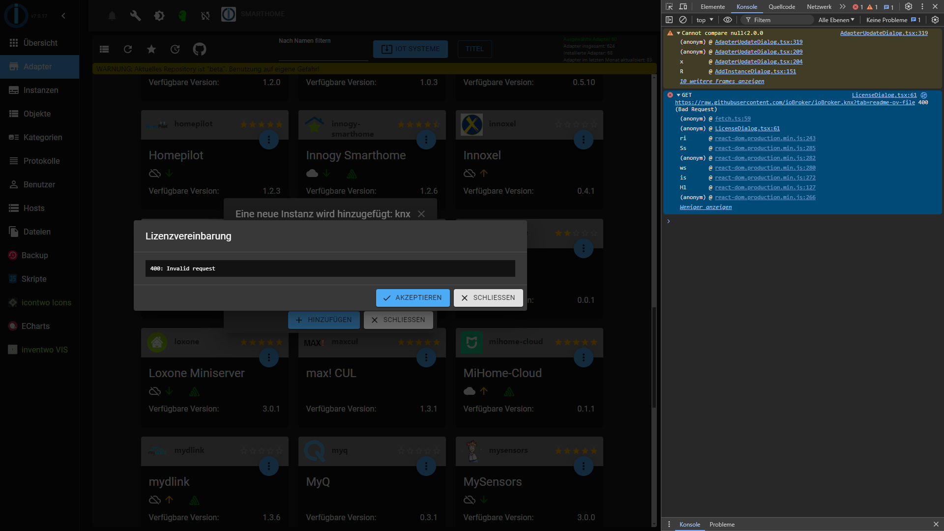

                          @mcm1957 sagte in Kann keine Instanzen mehr hinzufügen:
                          Ansonsten schau ob in der Browser Konsole eine Fehlermeldung kommt?
                          Getestet , ist der KNX Adapter
                          Betrifft aber nur ein paar Adapter.

                            @sigi234 said in Kann keine Instanzen mehr hinzufügen:
                            Das ist ziemlich sicher ein Bug in Admin, hab ein Issue dazu erstellt.
                            https://github.com/ioBroker/ioBroker.admin/issues/2557
                            Möglicherweise hängt es mit damit zusammen dass dieser Adapter von der License her nicht "free" ist sondern "limited". Welche anderen Adapter sind noch betroffen? Sind diese vom Typ "free" oder "limited/paid/..."?

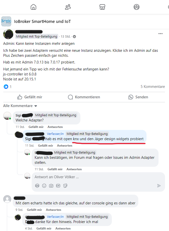

                                  Was kommt von Facebook?
                                  Der Fehler kommt sicher nicht von "Facebook" da FB ja nicht in die Installation eingebunden ist.
                                  Auch hat FB nix mit den Lizenztypen zu tun.
                                  Das ist klar.
                                  Wenn es relevant ist, bitte hier lesbaren Text posten - FB Link nutzt mir nix da mangels Account nix angezeigt wird.
                                  Immer Daten sichern!

                                    @sigi234
                                    Danke für Info.
                                    Jaegerdesign ist vom Typ paid. Deutet also auf Problem mit non-free Adaptern hin.
                                    Generell würde ich User zumindest drauf hinweisen, dass FB (zumindest meines Wissens nach) kein ofiizieller Supprot Kanal ist und bei Problemen doch bitte eine Meldung im Forum und/oder auf Github erfolgen soll. Keine Ahnung ob von den devs jemand auf FB aktiv ist. Hier und insbesondere auf GitHub erreicht es die jeweiligen Maintainer sicherer.
                                    Support Repositoryverwaltung.
                                      sigi234S Online
                                      sigi234S Online
                                      sigi234
                                      jarvis - just another remarkable vis
                                      Auch 404 not found
                                      Ja das kann schon sein.

                                      • mcm1957M mcm1957
                                        @sigi234
                                        Danke für Info.
                                        sigi234S Online
                                        sigi234S Online
                                        sigi234
                                        Wenn du den Beitrag vom Screenshot genau liest habe ich das ja geschrieben. 😀
                                          mcm1957M Online
                                          mcm1957M Online
                                          mcm1957
                                          Sorry - Briefmarkenlesen ist so anstrengend. Aber ist jetzt keine Kritik bin froh dass du die Info weitergeleitest hast. UND DANKE für deine Hilfe - auch auf Facebook. Abgesehen von einem rein persönlichen Widerwillen gegen FB - wobei ich FB anderen nicht schlechtreden will - hätt nicht die Zeit dort auch noch was sinnvoll mitzulesen. Forum, Telegram und Github/Mails reicht vollkommen als Beschäftigung aus :-)
                                          Und ja jarvis ist auf kein free Adapter sondern vom Typ Limited. Wahrscheinlich tritt es auch beim net-tools (paid) auf.
