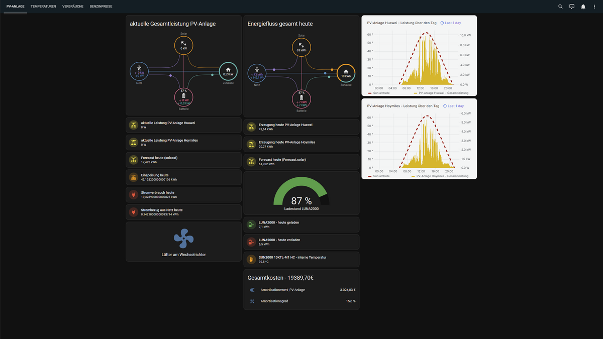

            @codierknecht Naja, meine PV-Anlage erzeugt Strom, z.B. 60,324893434 kWh am Tag. Interessieren tut mich aber nur maximal die zweite Nachkommastelle. Daher würde ich gerne die Daten runden :)

                @oliverio Nein, in Lovelace UI -> Dort aber unter verschiedenen Karten.

                    @oliverio in manchen Karten geht es auf jeden Fall, aber weiss nicht ob es überall geht. Kenn mich auch nicht aus :D

                        @codierknecht Ja ok thx, versuche es dann mal da ob es eine Lösung gibt.
                        Ansonsten thx @paul53 -> "step": 0.01, funktioniert, wenn man es unter "common" im Datenpunkt hinzufügt.
