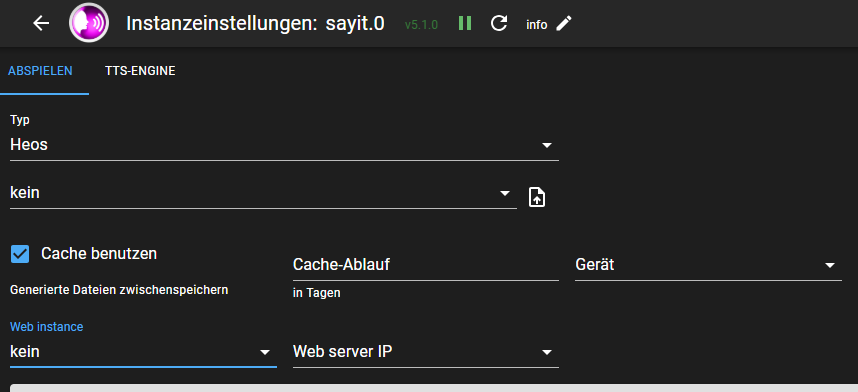

          @mcu Ich habe mir das Script anhand des ChatGPT-Outputs zurecht gebogen, aber dem SayIt-Adapter ist es herzlich egal, welche Speaker ich im Script per ID anspreche. Der Text kommt sofort, sobald der State sayit.0.tts.text gesetzt wird (das triggert die MP3-Erzeugung, welche anschließend abgespielt wird bevor ich überhaupt eingreifen kann). Habe einen Speaker testweise ins gleiche Netz gehangen, in der Hoffnung ihn dann in den Instanzeinstellungen als Gerät auswählen zu können: ebenfalls Fehlanzeige. Ich kann lediglich den Typ auf "Heos" setzen, mit oben beschriebenem Erfolg.
          Entweder muss SayIt dazu gebracht werden, nur die Datei zu erzeugen, ohne sie abzuspielen, oder ich muss je Instanz den betroffenen Speaker auswählen können.
          Bug oder Feature?

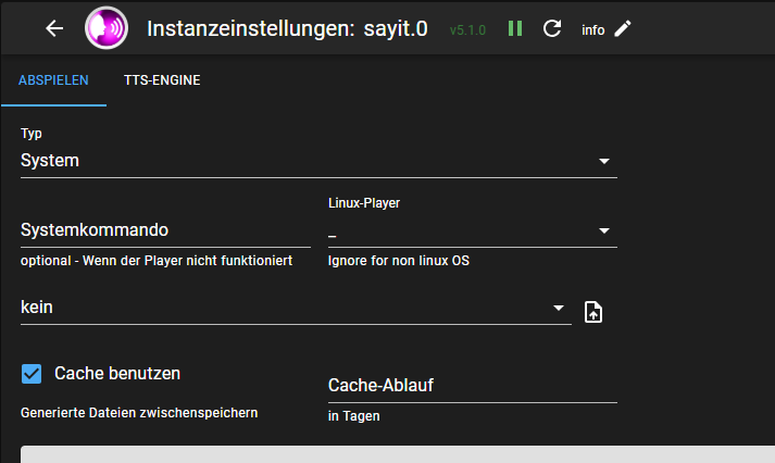

            @johndenver0815 Sayit auf System einstellen, dann wird nur die Datei erzeugt, oder?
            Evtl. eine eigene Instanz dafür nutzen?

              @mcu Leider nicht, dann kommt folgender Fehler:
              	Cannot play: Exit code: Error: Command failed: mplayer /opt/iobroker/cache/ba84793cac330a08436c98b1ba452175.mp3 -volume 30/bin/sh: 1: mplayer: not found

                  @mcu sagte in BUG - sayit geht nicht mehr !:
                  Wurde denn die Datei erzeugt?
                  ich glaube nicht, dass das die Ursache sein wird.
                  Due Meldung heisst ja:
                  @johndenver0815 sagte in BUG - sayit geht nicht mehr !:
                  mplayer: not found
                  M 1 Reply Last reply

                    mplayer wird nicht benötigt, wenn man die Datei per https abruft (chatGPT)
                    Aber vielleicht will der Heos-Adapter den mplayer nutzen?
                    Kann es nicht testen, hab kein HEOS-System.
                    Dann auf dem System
                    sudo apt install mplayer -y
                    1 Reply Last reply
                            Durch welche Anpassung kam dieser Fehler? Was wurde wo eingetragen?
                            Durch die versuchsweise Umstellung des "Typ" (nach deinem Tipp) auf den Parameter "System" in den Adaptereinstellungen von SayIt. Richtig wäre hier der Parameter "Heos", der aber ausnahmslos alle Heos-Devices mit der Ausgabe befeuert.

                                    sayIt Adapter wird umgestellt auf System
                                    Dann wird bei der Erstellung einer Datei der Fehler ausgelöst?
                                    Hast du da evtl mplayer ausgewählt?
                                    Datei wird erstellt

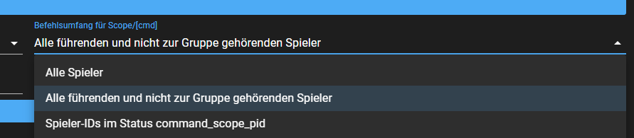

                                    Da kann man doch anscheinend Spieler IDs festlegen im command_scope_pid

                                          Im SayIt-Adapter unter "Abspielen" gibts das Feld "Gerät". Dieses ist bei gestopptem Adapter ein Textfeld und mutiert nach Adapterstart zu einem Dropdown.
                                          Quasi da wo in deinem Screenshot "Linux-Player" steht (weil du bei Typ "System" drin hast).
