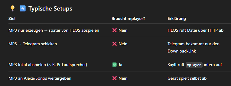

                    @johndenver0815
                    ChatGPT
                    //sayIt
                    setState('sayit.0.tts.text', 'Guten Morgen im Wohnzimmer.');
                    //Heos
                    const heosPlayer = 'heos.0.player.1234567890.command'; // Beispiel: Wohnzimmer
                    const ttsUrl = 'http://192.168.178.50:8082/state/sayit.0.tts.mp3';
                    setTimeout(() => {
                        setState(heosPlayer, `play_stream,${ttsUrl}`);
                    }, 2000); // 2s warten, bis MP3 fertig ist
                    // mehrere
                    function sayToHeos(playerName, text) {
                        const sayIt = 'sayit.0.tts.text';
                        const base = 'heos.0.player.';
                        const players = {
                            wohnzimmer: '1234567890',
                            kueche: '9876543210',
                            bad: '5555555555'
                        const heosCmd = base + players[playerName.toLowerCase()] + '.command';
                        setState(sayIt, text);
                        setTimeout(() => {
                            const url = 'http://192.168.178.50:8082/state/sayit.0.tts.mp3';
                            setState(heosCmd, `play_stream,${url}`);
                        }, 2000);
                    // Beispiele:
                    sayToHeos('Wohnzimmer', 'Die Waschmaschine ist fertig.');
                    sayToHeos('Bad', 'Das Wasser ist warm.');
                    Typische Stolperfallen
                    Problem	                        Ursache	                         Lösung
                    Alle Lautsprecher sprechen	HEOS-Gruppe aktiv	    Gruppe auflösen oder play_stream an Einzelgerät senden
                    Kein Ton	                MP3 nicht erreichbar	    Web-Adapter aktivieren (Port prüfen)
                    Erster Teil des Satzes fehlt	MP3 noch nicht fertig	    1–2 s Wartezeit nach SayIt hinzufügen
                    SayIt spielt gleichzeitig lokal ab	im SayIt-Adapter    „Ausgabe-Gerät“ auf „none“ oder „System“ stellen
                    J 1 Antwort Letzte Antwort

                                mplayer wird nicht benötigt, wenn man die Datei per https abruft (chatGPT)
                                Aber vielleicht will der Heos-Adapter den mplayer nutzen?
                                Kann es nicht testen, hab kein HEOS-System.
                                Dann auf dem System
                                sudo apt install mplayer -y
