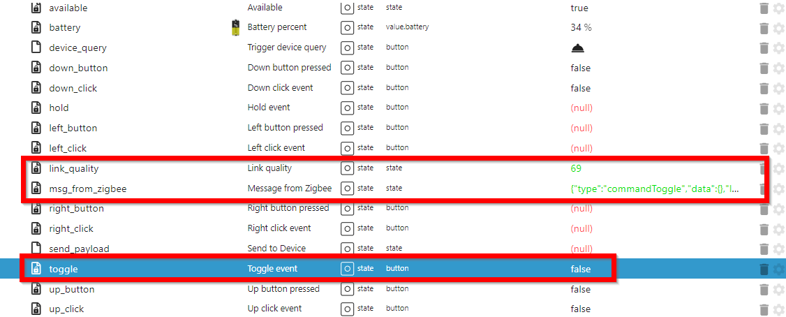

    Die Trigger scheinen aber zu funktionieren, Toggle geht auf True, wenn ich draufdrücke, aber mein Blocklyscript funktioniert nicht. Dabei wird Toggle des Objektes abgefragt und soll einen Wecker ausschalten.
    Die Fehlermeldung im Protokoll lautet

    • F firestone
      Hallo zusammen, mir fällt leider kein sprechenderer Titel ein.
      Habe einen "SONOFF Zigbee 3.0 USB Dongle Plus, Zigbee Gateway TI CC2652P + CP2102N" als Koordinator an einem NUC PC (hat leider nur USB 3.0) und möchte ein paar Geräte koppeln.
      Ich benutze den ganz normalen Zigbee Adapter (rot mit weißem Z) und die Instanz ist alles auf grün. Nun gelang mir anfangs keinerlei Kopplung, dann habe ich hier ein wenig gelesen und mal den USB Port gewechselt. Es war zwar etwas mühselig, aber ich habe jetzt einen xiaomi cube (mit Absturz des Adapters) und einen Ikea Tradfri Remote (nach mehreren versuchen) koppeln können.
      Den Stick habe ich jetzt einmal über eine USB Verlängerung angebunden, aber die Verbindung der Endgeräte zeigt nur rot und eine 10 an, obwohl sie nur ca. einen Meter vom Koordinator entfernt sind.
      warn: zigbee.0 (22434) Device query for '0x680ae2fffea4ad58' blocked
      und das ist genau mein Ikea Remote.
      Habe jetzt etwas ausführlicher beschrieben, falls das alles miteinander zusammenhängt, oder jemand Tipps hat was ich falsch mache.
      Kann mir jemand sagen was hier falsch läuft, bzw. was ich tun kann, damit Zigbee besser läuft, die Signalstärke besser wird und das Blockly ausgeführt wird?

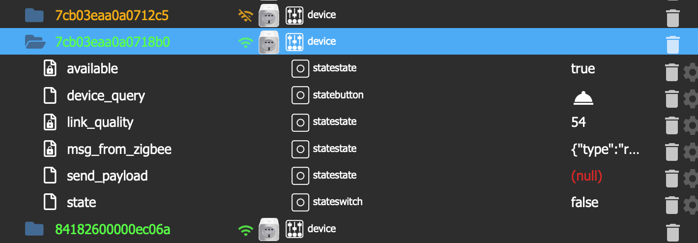

          Die Warnmeldung deutet darauf hin das du bei dem gleichen Gerät den Datenpunkt "device_query" aktiviert hast bevor die vorherige Aktivierung abgearbeitet wurde (siehe Bild)
          Um das Zigbee-Netz zu schonen ist für jedes Device ein mindest-Zeitabstand von 15 s zwischen doppelten Aktivierungen implementiert. Mit deinem Problem scheint das nichts zu tun zu haben.

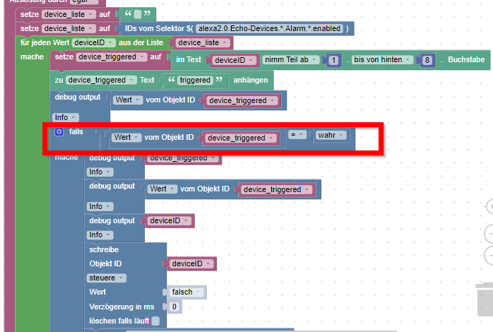

                  Hallo nochmal,
                  habe jetzt endlich meine "Logik", also das Blockly von damals verstanden und mich jetzt durch das Debugging gekämpft und folgendes herausgefunden.
                  Er springt nie dort rein, weil das Toggle Event nicht true wird, wenn ich den Button drücke und demzufolge wird dann in der Folge der Wecker auch nicht mehr ausgeschaltet....
                  ...aber, an dem Objekt kommt die Message "Toggle" von ZigBee an, aber das Toggle Event bleibt "false".
                  Hier einmal der Screenshot im Moment des Auslösens.
                  Kann mir das jemand erklären, bzw. mir da jemand weiterhelfen wie ich das Toggle Event auf true bekomme, wenn ich den Button auslöse?
                  Vielen Dank schon mal.

                    @firestone sagte in ZigBee Probleme:
                    gar nicht, das ist eine schreibgeschütze Eigenschaft und kann nur lesend ausgewertet werden.
                    Ro75.

                    • Ro75R Ro75
                      Ro75.

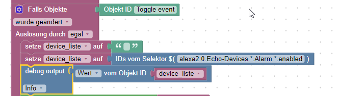

                      @ro75 said in ZigBee Probleme:
                      Du hast recht, das war gar nicht das Problem. Ich habe jetzt sehr aufwendig das laufende System mit dem neuen System verglichen (muss wechselnd angeschaltet werden wegen gleicher IP).
                      Das Problem ist, dass die eingestellten Wecker vom Alexa Echo nicht erkannt werden.
                      Die Liste der eingestellten Wecker (egal, ob aktivierter Wecker oder nicht aktiviert) ist leer.
                      Im funktionierenden System kommt folgende Ausgabe:
                      Im neuen, nicht funktionierenden System diese:
                      Der Pfad zu den Echo Objekten ist eigentlich korrekt und sogar die Groß- und Kleinschreibung.
                      Hat noch jemand eine Ide wie ich weiter vorgehen kann?

                        F Offline
                        F Offline
                        firestone
                        Das war es leider auch nicht.
                        Habe nochmal das gesamte Blockly aus dem alten funktionierendem System in das neue nicht funktionierende kopiert und nochmal langsam alles schritt für schritt geprüft.
                        Das neue System erkennt nicht, dass ein Alexa Echo Wecker gerade klingelt und das ist Voraussetzung, dass die Abfrage funktioniert und der Wecker mit Toggle abgeschaltet werden kann.
                        Altes System funktioniert
                        Neues System funktioniert nicht
                        Hat jemand noch eine Idee woran so etwas liegen kann, dass der ausgelöste Alexa Wecker nicht erkannt wird?
