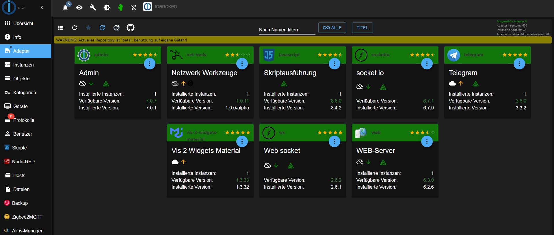

    in der Adapterübersicht war doch mal ein Button unter jedem Adapter zum Updaten. Wo ist der hin?
    Thomas BraunT da_WoodyD 2 Antworten Letzte Antwort
    • M mpl1338
      @mpl1338
      Der ist bei deiner Beta-Version unter den Tisch gefallen.
      Verwende den Admin in der stabilen Version ODER teste mit dem aktuellen Beta-Stand.
      Ich würde dir zur stabilen Version raten.
