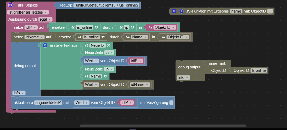

              hätte noch eine Frage
              Ist es möglich den Namen der Ip noch anzuhängen?
              Ich bekomme es nicht hin.
              let name = getObject(ObjectID).common.name;
              return name;
              Codierknecht paul53 2 Replies Last reply Reply Quote 0
              • Codierknecht
                Codierknecht Developer Most Active @bishop last edited by Codierknecht
                @bishop
                Dafür braucht's keine JS-Funktion mehr.
                B 1 Reply Last reply Reply Quote 1
                • B
                  bishop @Codierknecht last edited by
                  @codierknecht
                  vielen Dank
                  hatte es auch erst mit attribut versucht das hat aber nicht geklappt.
                  So funktioniert es jetzt.
                  • paul53
                    paul53 @bishop last edited by paul53
                    @bishop sagte: Ist es möglich den Namen der Ip noch anzuhängen?
                    Was du markiert hast, ist der Kanalname.
                    Codierknecht 1 Reply Last reply Reply Quote 1
                    • Codierknecht
                      Codierknecht Developer Most Active @paul53 last edited by
                      @paul53 sagte in (gelöst) Unifi neu angemeldetet ip´s:
                      Stimmt auch wieder.
                      Im Trigger steht das ja gleich zur Verfügung. Da muss man das nicht erst zusammenklöppeln 😉
                      @bishop
                      Allerdings auch nur im Trigger. Rauscht man ohne Trigger - z.B. in einer Schleife - durch die States, kommt man um das Gebastel nicht herum.
                      • B
                        oh man, so einfach kann es sein.
                        Ich Dank euch 2
