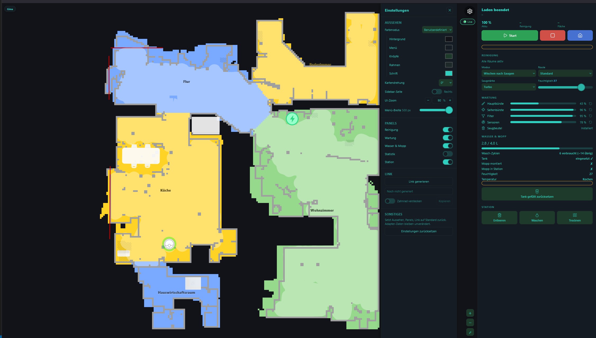

                            Dreame Adapter v0.4.0 — Neues Widget mit Kartenanzeige
                            Nach längerer Bauzeit ist v0.4.0 draußen — das Widget wurde komplett
                            modular neu aufgebaut. Kernstück ist die interaktive Kartenanzeige mit
                            Live-Position, Räumen und Roboter-Status, direkt im vis-Dashboard nutzbar.
                            Widget-Ansicht
                            Neue Features
                            • Kartenanzeige mit Räumen, Live-Position, Ladestation und aktueller
                              Route
                            • Vier Farbmodi: Hell, Dunkel, Hauptfarbe (eine Farbe wählen — Rest
                              wird passend abgeleitet), Custom (alle Farben frei)
                            • Einstellungen direkt im Widget via Zahnrad-Icon — kein Wechsel in
                              die Adapter-Config nötig
                            • Panels frei konfigurierbar: Reinigung, Wartung, Wasser & Mopp,
                              Statistik, Station einzeln ein-/ausblendbar
                            • UI-Zoom + Menü-Breite individuell einstellbar
                            • Kartendrehung in 90°-Schritten
                            • Roboter-Umschalter für Setups mit mehreren Geräten
                            • Kiosk-Modus (?gear=0) für iframe/Wandtablet-Einbettung ohne
                              Bedien-Zugriff
                            • Konfigurations-Links (?cfg=...) — komplette Widget-Einstellungen
                              als teilbaren Link exportieren, z.B. verschiedene Ansichten für Handy
                              vs. Küchen-Display
                            Installation
                            Über den ioBroker-Adapter-Manager auf v0.4.0 aktualisieren (Latest-Repo).
                            Bestehende Konfigurationen werden automatisch migriert, kein manueller
                            Eingriff nötig.
                            Feedback / Bugs
                            Issues und Feature-Requests gerne im
                            GitHub-Repo.
                            Danke an TA2k für die Repo-Führung, an RicardoHipp für den Map-Renderer,
                            und an alle die getestet haben.

                                ich habe die neue Version soeben installiert, wirklich toll :)
                                Mir ist jedoch beim ersten Durchlauf aufgefallen, dass der Roboter in der Karte stehengeblieben ist, aber der weitere Verlauf (wischen) aktualisiert wird.
                                Und noch eine Frage: wie kann ich die Karte einbinden ohne die Leiste an der linken Seite? Also nur die map ohne Konfigurationsmöglichkeit?
