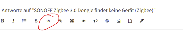

      und LOG's bitte in code tag..
      kann man besser lesen

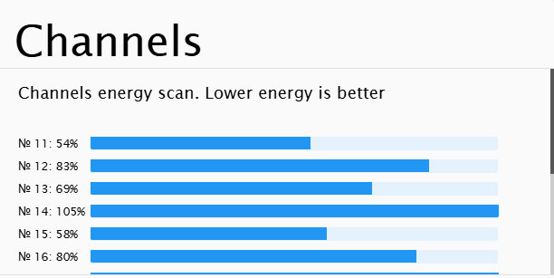

            @philipp-1 Zeig mal bitte in wie weit der Kanal 11 frei ist ? Dazu hast du bei den Einstellungen neben dem Kanal einen Button mit dem du die Funkkanäle scannen kannst.

              @asgothian
              hatte ich auch schon mal geguckt, Kanal 11 ist der mit dem wenigsten traffic.
              Ich weiß nur nicht, ob die vielleicht alle schon zu voll sind….
              P 1 Antwort Letzte Antwort
