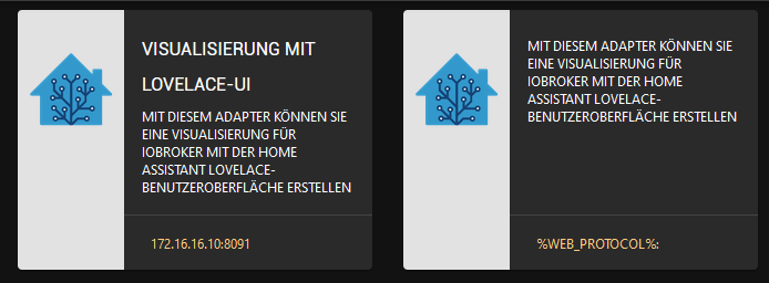

    ich habe, seitdem ich Lovelace installiert habe, 2 'Adapter' in der Übersicht Fläche:

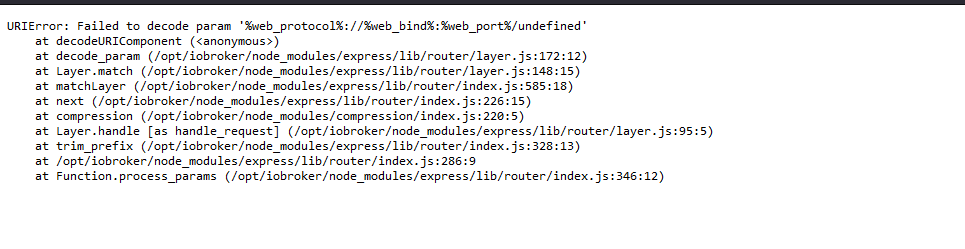

    Der rechte ist allerdings nicht der richtige und wenn man draufdrückt, wird versucht weiterzuleiten und das kommt bei raus:
    Kennt jemand das Problem und weiß, wie man es löst?

      David G.
      @timmss
      Ich habe meine beiden Instanzen auch 2x drinnen.
      Allerdings funktionieren beide.
      Flot habe ich auch 2 mal da....
      Ich habe es immer auf meine 2 Webinstanzen geschoben. Hast du da auch 2?
      T HomoranH 2 Antworten Letzte Antwort

        Timmss
        @david-g
        Ich habe tatsächlich nur einmal die Lovelace Instanz und ansich keine Webinstanz.

          David G.
          @timmss
          Kein Web Adapter installiert?
          Ohne läuft der iobroker doch garnicht oder?
          Zu Deinem Problem mit den doppelten Kacheln kann @garfonso evtl was sagen.
          Er ist der Dev, aber nicht so oft im Forum aktiv.
          Ihm ist es recht, wenn man bei Problemen ein Issue auf github eröffnet,das sieht er eher.

            Timmss
            @david-g
            Wie ich das lese, bringt der Admin Adapter selber ein Webinterface mit.

              Garfonso
              @timmss
              Ehrlich gesagt: keine Ahnung... der admin zieht das irgendwie aus der io-package.json. Da steht bei lovelace tatsächlich einmal welcomeScreen und welcomeScreenPro drin. Ob die jetzt beide gebraucht werden, weiß ich nicht... ich vermute, dass Pro mit der cloud Anbindung zu tun hat. Daher bin ich da nicht dran gegangen.
              Das lässt sich auch schwer testen...
              du kannst, wenn dir das in der Übersicht nicht gefällt, einzelne Kacheln auch ausblenden (unten rechts ist ein Knopf mit einem Stift, ggf. nur bei Expertenmodus).
              Ultimativer Lovelace Leitfaden: https://forum.iobroker.net/topic/35937/der-ultimative-iobroker-lovelace-leitfaden-dokumentation
              Lovelace UI Beispiele: https://forum.iobroker.net/topic/35950/zeigt-her-eure-lovelace-visualisierung

                @david-g sagte in 2 Lovelace Flächen in der Übersicht:
                das dürfte einmal der Editor und einmal die Runtime sein.
                Natürlich läuft iob.
                nur keine Visus

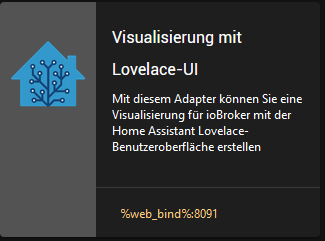

                  Timmss
                  Ich muss hier noch etwas anschließen.
                  Die zweite Lovelace-Fläche habe ich einfach ausgeblendet gelassen - kein Problem.
                  Nun ist mir aber aufgefallen, dass die eigentlich funktionierende Schaltfläche nicht mehr funktioniert?
                  Statt der IP-Adresse 172.16.16.10:8091 steht da jetzt %web_bind%:8091
                  Bem Drücken passiert auch nichts mehr und im HTML steht:
                  href="http://%web_bind%:8091"
