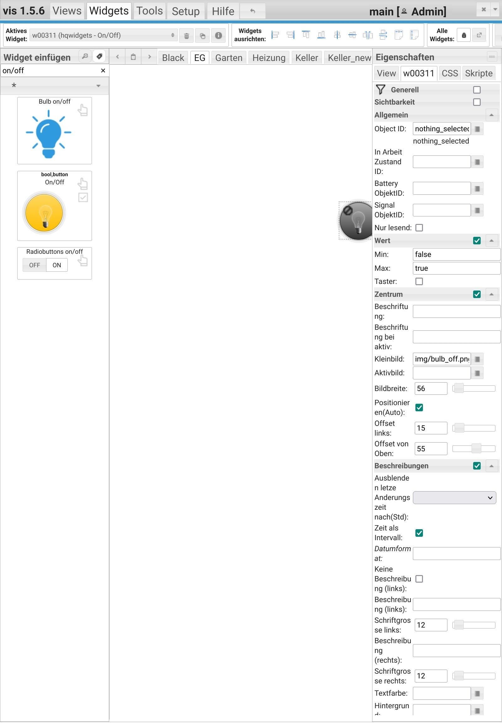

                  @hmanfred dann zeig doch mal die Konfiguration
                  H 1 Reply Last reply Reply Quote 0
                  • H
                    hmanfred @Homoran last edited by
                    Du meinst die des Widgets?
                    • Homoran
                      Homoran Global Moderator Administrators @hmanfred last edited by
                      @hmanfred sagte in VIS Widget, das auf zwei Objekte reagiert:
                      Natürlich!

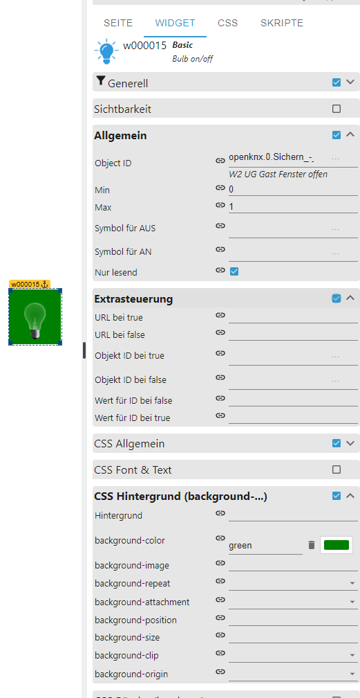

                      klapp mal die Extrasteuerung auf
                      • H
                        • OliverIO

                                @hmanfred hier
                                nimm das hq
                                hab ich mit bulb verwechselt

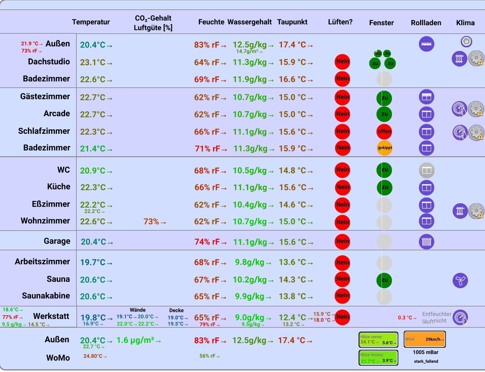

                                    davon gibt es mehrere. (siehe meinen Screenshot)
