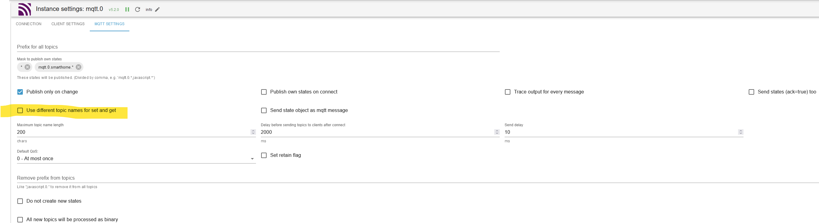

    ich würde gerne so viele meiner Geräte wie möglich per MQTT steuern. Tasmota Geräte laufen bei mir traditionell bereits über MQTT. Nun habe ich auch per ZWave-JS-UI die Steuerung meiner ZWave Geräte auf MQTT umgestellt.
    Innerhalb des ioBroker stoße ich dabei allerdings auf folgendes Problem:
    Schaltbefehle für ZWave Geräte werden i.d.R. an einen Kanal gesendet, dem noch ein /SET Topic angehängt wird. Im MQTT Adapter kann man daher einstellen, dass der ioBroker diese Unterscheidung zwischen Reading und Publishing (/SET) selbstständig übernimmt.
    Tasmota Geräte haben zur Steuerung auf der anderen Seite einen eigenen PUBLISH Kanal. Hier mal am Beispiel einer schaltbaren Steckdose: cmnd/POWER
    Wenn ich also die Option im MQTT Adapter aktiviere, laufen meine ZWave Geräte, während Tasmota den Dienst versagt, und umgekehrt.
    Hier liegt also ein Zielkonflikt vor.
    Was kann man hier tun?

      @kraxelhuber Eine zweite MQTT Instanz anlegen wäre eine Lösung

          Es ist dann aber doch ausreichend, dass ich die jeweiligen Instanzen auf bestimmte MQTT Topics beschränke? Ich brauche keinen zweiten MQTT Server, oder?

              @martinp said in MQTT Zielkonflikt ZWave vs. Tasmota:
              Du legst zwei Instanzen des MQTT Broker/Client Adapters an (mit unterschiedlichen Portnummern konfiguriert!)
              Das war meine Frage. Mit MQTT Server meinte ich folgendes: MQTT läuft bei mir als Docker Container auf Port 1883. Muss ich jetzt einen zweiten MQTT Container (z.B. auf Port 1884) anlegen? Das schließe ich aus deiner Antwort.
              Ich hatte alternativ daran gedacht weiterhin nur einen einzigen MQTT Container zu betreiben und die beiden MQTT Adapter Instanzen auf verschiedene Topics anzusetzen, z.B. smarthome/tasmota/# und smarthome/zwave/#. Das kann ich ja in den Adapter Einstellungen unter "Client settings" vergeben.
              HomoranH MartinPM 2 Replies Last reply

                  @kraxelhuber Was GENAU läuft da in dem Container? Nutzt Du einen vorgeschalteten externen Broker (z. B. Mosquitto) vor dem MQTT Broker/Client von ioBroker? Wenn ja, warum?

                          Im Container läuft ein Mosquitto Broker. Ich habe den MQTT Broker gerne unabhängig von ioBroker. So kann ich die Daten auch in anderen Systemen verwenden.

                              @kraxelhuber Dann musst Du wohl in Mosquitto Forum nach Hilfe anfragen, oder hoffen, dass sich hier jemand mit einem zwischengeschalteten Mosquitto-Broker auskennt ...
                              Wenn der Mosquitto-Broker die Daten unmodifiziert durchreicht, ist mir seine Rolle nicht so ganz klar ... ansonsten wäre er für ein Mapping zuständig.
                              Dann ist die Frage hier in "ioBroker Allgemein" falsch aufgehoben ...
                                  Und hier hören dann meine MQTT Kenntnisse vermutlich auf bzw. ich verstehe nicht ganz worauf du hinaus willst?
                                  Mosquitto reicht alle Datenpunkte eines Gerätes durch bzw. vom ioBroker aus abboniere ich bestimmte Topics. Die Datenpunkte kann ich dann in ioBroker ganz normal verwenden.
                                  Anscheinend gibt es hier noch ein anderes (besseres?) Vorgehen?

                                    @kraxelhuber said in MQTT Zielkonflikt ZWave vs. Tasmota:
                                    Okay, dann nutzt Du den Broker/Client Adapter als Client ... da bin ich dann 'raus, da keine praktische Erfahrung.
                                    Nutze den Broker/Client Adapter direkt als Broker, der sich selber die MQTT-Geräte schnappt, die bei ihm anklopfen.
                                    Übrigens MEA CULPA - hätte ich in Deinem Screenshot sehen können: 358dbf46-d35f-4a25-a07c-e7ebabe7efef-grafik.png
                                    In der Rolle als Broker konfiguriert steht da "Server Settings"
                                    @Homoran hat ja schon empfohlen den MQTT Client Adapter zu nutzen, da scheint man mehr Flexibilität zu haben - erkauft wahrscheinlich durch mehr Tipparbeit ... auch außerhalb meiner Praxis...

                                          Die Idee mit der zweiten Instanz hat wunderbar funktioniert. Falls also jemand sonst noch auf dieses Problem stößt, ich habe es wie folgt lösen können.
                                          Ich habe bei mir im lokalen Netzwerk einen MQTT Broker (Mosquitto) als Docker Container laufen. Dieser ist völlig unabhängig vom ioBroker und bekommt die Zustände aller meiner MQTT-fähigen Geräte übermittelt. Im ioBroker habe ich dann den Adapter MQTT Broker/Client in zwei verschiedenen Instanzen installiert und jeweils die IP in den Adaptereinstellungen auf Client/subscriber gestellt. Damit kann ich dann innerhalb des ioBroker die gewünschten Topics abonnieren.
                                          1. Alle Geräte, die kein /set Topic benötigen (z.B. alle Tasmota Geräte), werden unter einem bestimmten Topic veröffentlicht, z.B. tasmota/#. Dieses Topic wird von der MQTT.0 Instanz mit folgenden Einstellungen abonniert.
                                          2. Alle Geräte, die ein /set Topic benötigen (z.B. ZWave Geräte), werden unter einem bestimmten Topic veröffentlicht, z.B. zwave/#. Dieses Topic wird von der MQTT.1 Instanz mit folgenden Einstellungen abonniert.
                                          Damit ist es also auch nicht nötig einen zweiten MQTT Broker (Mosquitto) im Netzwerk zu betreiben.
