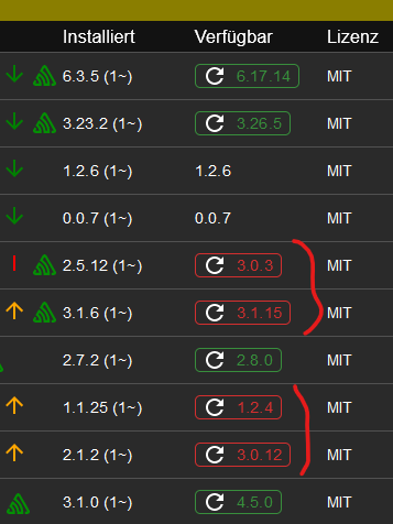

                @ichwersonst
                mit "rot" meinst Du das ?
                Lehrling seit 1975 !!!
                I 1 Antwort Letzte Antwort
                • DJMarc75D DJMarc75
                  @ichwersonst
                  I Offline
                  I Offline
                  ichwersonst
                  @djmarc75
                  genau nur das ich auch das aktualisierungssymbol nicht davor habe ^^

                              @ichwersonst sagte in IObroker neu installiert:
                              Display-Server: true
                              Schalt den aus.
                              sudo systemctl set-default multi-user.target
                              Bring nodejs auf Version 20:
                              iob nodejs-update 20
                              Danach die Adapter aktualisieren.
                              iob update
                              iob upgrade all -y
                              W: http://phoscon.de/apt/deconz/dists/bookworm/InRelease: Key is stored in legacy trusted.gpg keyring (/etc/apt/trusted.gpg), see the DEPRECATION section in apt-key(8) for details.
                              Leg das phoscon-Repo nochmal an.
                              sudo rm /etc/apt/sources.list.d/decon*
                              wget -qO- http://phoscon.de/apt/deconz.pub.key | sudo gpg --dearmor -o /usr/share/keyrings/deconz.gpg > /dev/null
                              sudo sh -c "echo 'deb [signed-by=/usr/share/keyrings/deconz.gpg] http://phoscon.de/apt/deconz $(lsb_release -cs) main' > /etc/apt/sources.list.d/deconz.list"
                                  Schalt den aus.
                                  iob update
                                  iob upgrade all -y

                                    okay der shelly adapter ist jetzt da.
                                    Warum gibt es den VW connect adapter nicht mehr?
                                    Bzw. wie kann ich ihn wieder installieren?
                                    Thomas BraunT DJMarc75D 2 Antworten Letzte Antwort
                                    • I ichwersonst
                                      @thomas-braun
                                      @ichwersonst
                                      vw-connect
                                      github:	0.6.0
                                      latest:	0.6.0 for 63 days
                                      stable:	-.-.-
                                      Also nur als Beta verfügbar.
