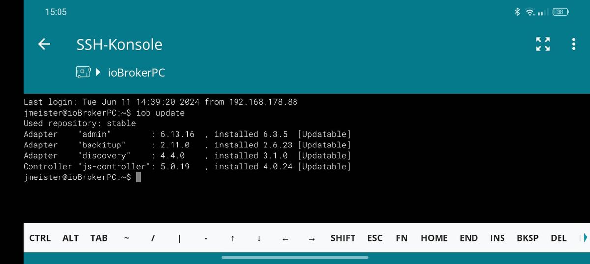

                    @thomas-braun Screenshot_2024-06-11-15-05-25-65_e36872cd03453bb5e33ec96ae2d9a765.jpg
                    wie eben gesagt.
                    ich will eigentlich nicht mehr updaten, da das system für mich läuft unt hatte nur gezielt einige adapter upgedated, scheinbar war das ne doofe idee.
                    jmeister79J Thomas BraunT Ro75R 3 Antworten Letzte Antwort

                        @jmeister79 sagte in Cannot download and install adapter "telegram@3.2.1":
                        Ja, so handelt man sich nämlich Inkonsistenzen ein.

                                spannend, das putty hier die ganzen Fehler schmeisst und die ssh Console auf dem handy nicht
                                war ja auch der andere iobroker.... IDIOT
