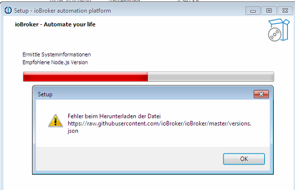

    Würde gerne iobroker auf einem Win7-32bit PC testen. Der PC läuft bei mir sowieso 24/7 und wenn da meine VIS auch laufen würde wäre das ganz nett.
    Bekomme leider bei der Installation einen Fehler und finde im Netz keine Lösung. Jemand einen Tip für mich?

              Das dürfte alleine daran scheitern, das nodejs nicht mehr für 32Bit-Systeme (armhf ausgenommen) gebaut wird.
